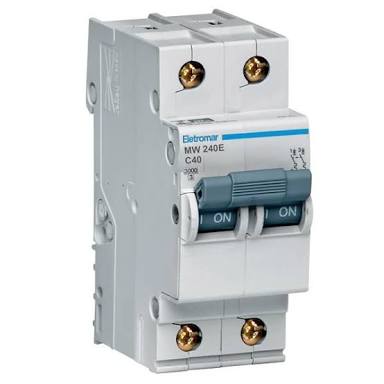

Depende do Mal feito que vc tá falando aki fiz td direitinho msm sem nenhuma imenda e tbm verifiquei se os cabos não estavam sendo esmagados pelo banco em caso de não destacarem para frente .... E quanto ao caso do botão pensei em por um desses pra substituir o botão será que serve ? https://encrypted-tbn3.gstatic.com/images?q=tbn:ANd9GcRbJYh2Kb7o4WlA7NjUHpkynh74BxLnKcWumOhfbtWhW0pqlU6zmxQB6OZAEw
E um disjuntor bipolar 40a
Editado por RobsonHille1112
     Se vc mesmo faz o serviço é bem melhor, então é melhor o pessoal que tbm entende opinar sobre esse assunto, e não quis dizer que está mal feito. :legal:
Dboa mano. Tbm entendo o "mal feito" que vc está falando... falei cm um cara aki pelo face msm ele é profíça no assunto e falo que tá td certinho :•) (y)
