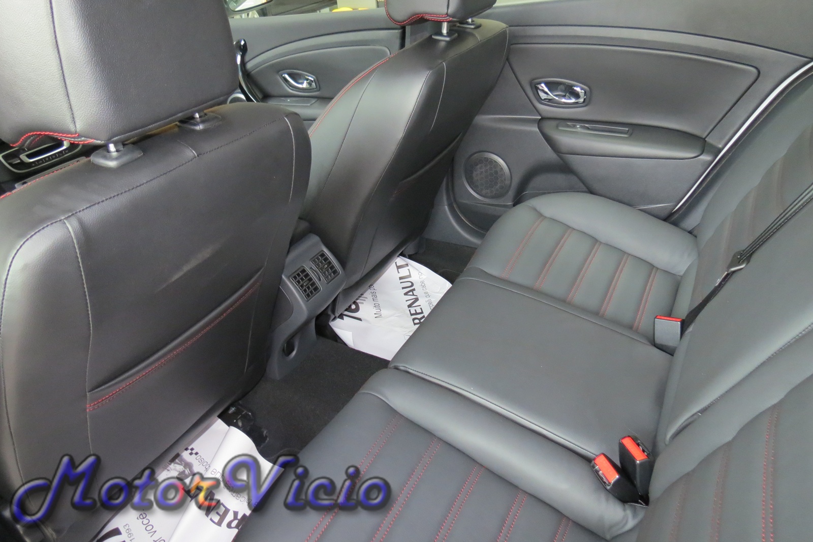

Ricardo, não rola um "prolongamento" do console, ali atrás?
Só ficará meio ruim para o quinto passageiro... Mas se não costuma, é uma idéia.
hehe... a idéia é justamente esta, Vinícius!! :) Só não sei se dará o volume exigido, nem pra selada. O espaço é bem pequeno entre o console e o banco, pensei no sub 'de lado', voltado pra esquerda ou direita, e a caixa no formato do console - ficaria de fora só as saídas do a/c.... sobre o quinto passageiro, nem preocupo - raramente andam 4 pessoas, e 80% do tempo uma ou no máximo duas.
Então nada custa usar o espaço todo do console ao banco, e dar uma esticadinha para os lados! Até no que termina de descer esse ressalto aí, quase chegando nos trilhos!
Você precisa de um volume pequeno até, não é difícil conseguir.

Tive um Old Fit, o banco traseiro é muito parecido com este.... rola uma caixa encaixada tranquilamente, até 8", o de 6" então com folga. Só não dá pra deixar fixo pq. aí acaba com o brinquedo de armar - esses bancos são uma idéia do c*ralho, carreguei estantes montadas, móveis, tudo dentro do Fitzim. É a coisa mais prática do mundo, fica um porta-malas totalmente plano até o banco dianteiro... pra um DIY'er então, carregar madeira, etc... nuss... :)

Tenho de tirar as medidas, mas creio que 'no limite' dê, Vinícius. Outra idéia é descolar uma estrutura de banco traseiro (só o lado 'grande', do bipartido) e fazer um furo no encosto de braço (é todo selado, chapa, o original). Rola uma caixinha alí voltada pra dentro fácil, 6", com a tela que o JL já tem nem teria perigo... algo a se pensar tbem. Creio que não seja cara, aqui compram muito banco traseiro de carro sinistrado para aproveitar a espuma (que não existe à venda nesta densidade alta) recortando e 'enxertando' em bancos dianteiros (acredite, eles fazem 'recaros' do zero em Cuiabá!!! :blink: ).

Não é removível essa tampa aí? Se sim, não dá pra fazer uma nova ali servindo de caixa já? [¨]
A tampa é parte da estrutura, Vinícius. O encosto 'desce' e fica a chapa de aço interna coberta por carpete; é um sanduíche de duas chapas de aço, com carpete dos dois lados, na parte central do banco. Rola uma caixa presa na parte traseira do banco, como se faz com os amplificadores em racks... pensei nisso pro Pallas, mas não encontrei o banco traseiro. Seria só o pedaço da direita, que tem a parte central (2/3)... olhando, ficaria como aqueles subs que saem por alí nos sedans europeus, com a diferença que a caixa estaria presa no próprio encosto. Duvido que estando dentro do carro, com o encosto abaixado, o subzim não resolva a parada.

Outra idéia, Ricardo:
Sabe jeito que fiz a da Strada né? Apontada para baixo... Ali no "quinto passageiro" nos pés... Será que não tem como? Bom que já ajuda proteger o sub também.
Acho que seria uma tentativa legal. Eu gostei da minha. Por ser cabine pequena, sub é meio chato de acertar bem nela. Com essa caixa, preenche bem a cabine, e não sente o sub vir de trás ou é algum canto.
Caixa normal, só aponta pra baixo e faz algo pra levantar... Uns 5cm já é tranquilo.

Opa, agora que ví... seria uma alternativa, Vinícius!! De qqer forma, ela ficaria 'encaixada' no túnel do carro msm.
