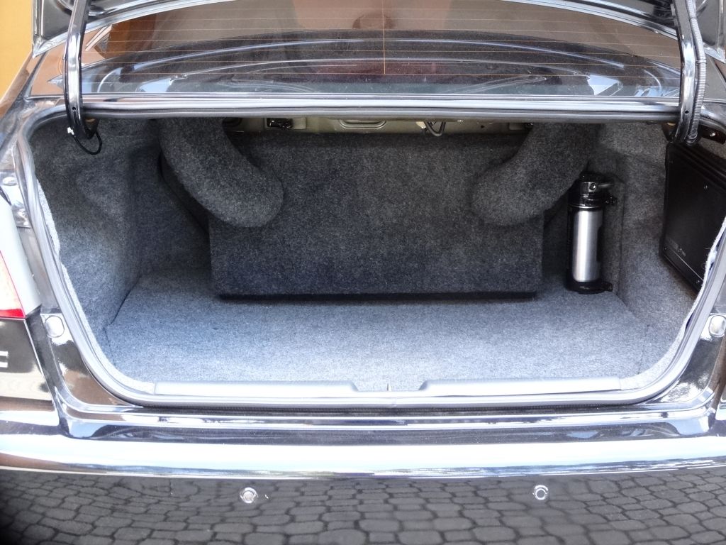

Peguei meu Civic na Heavy Sound, ficou dois dias lá. O Lázaro fez uma caixa band-pass, com dois dutos maleáveis virados para os dois furos do tampão (removi os alto-falantes originais do tampão). A dúvida era um sub de 10 ou dois de 8, sendo que ele preferiu colocar 2 de 8" da Questo. Como a grana tava curta, não foi dessa vez que consegui escolher uma linha importada... rs
Agora sim, finalmente, graves fortes e com qualidade DENTRO da cabine, dando a impressão de um carro hatch. Fiquei totalmente satisfeito!!! [-] Não levarei mais meu carro em outro lugar!
Segue o link de uma foto, para vcs terem uma ideia do resultado final: http://i59.photobucket.com/albums/g283/garzillo/civic_zps154af61f.jpg

Finalmente alguém resolveu fazer e mostrar isso! :vts

Porraa!!!
Fico bem feito a parada!
E num se avexe por num ter pegado Sub importado naum!
Eu tb tenho essa coisa de não comprar coisas nacionais, mas os Subs da Questo são bons bagarai!
Fica deveno naum vei!!!
Que bom que gostou amigo !!! Mas NEM te preocupa com a marca , pois a Questo está muuuito boa mesmo !!!
Em tempo, chegou a doer no "coração" quando VI a caixa !!! Visto ter quase o mesmo carro :(
Pessoal, fico feliz que tenham curtido! Realmente o acabemento ficou de primeira, tão bom quanto o grave dentro da cabine.
Fica a dica pra quem tem carro sedan e está com dificuldades de obter graves similares ao de um carro hatch.

Cara isso é pornográfico ! hahahaha
Muito louco. :rever1:
