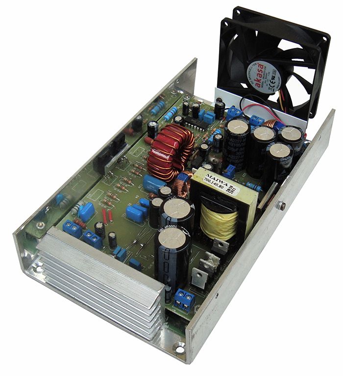

to olhando o preço de uns, mas um classe D de uns 800w sai mais caro q uma bb3600gl + fonte kkkkk
Qual fonte seria ? Pois uma fonte pra alimentar o bbuster 100% custaria o dobro do bb !
Amplificador pra caixa ativa é so ligar na tomada! Ele ja tem fonte chaveada interna e entrega 88% de potencia. Pro paredao vo usar ativos, pro carro vo fica com o bbuster mesmo.
me diz que voce nao comprou essa fonte...
Comprei 4, testei uma de 33a este find segurou legal minha caixa do churrasco. 13,5~14v
com uma bateria 45ah tocando ss1 3600 + 2 woofer 350rms voicer + radio
Pra quem quer conhecer estas fontes CUSTO X BENEFICIO
Pqp, justamente essa fonte q eu quero comprar!!!!!
então essa de 33A + bateria segurou a bb3600 moendo mesmo????
cara, qual a marca dessa fonte de 33A q vc testou? vc comprou do mercado livre??? passa o link aewww
A construção delas é parecida compre uma de 400w que vai te os 30ah garantidos a 12,6v... comprei 4 de 29ah
paguei 89,00 em cada. Vo estabilizar elas na mesma V e ligar em paralelo na bateria do cofre.
Comprei no mercado livre
vc usou exatamente essa do link? O Cosme e o Viepper compraram uma dessa, só q ainda nao chegou, e eu to pensando em comprar tb.
Segurou a BB no tálo?
Editado por victorj
O bbuster ligado na bateria de 45ah moura clean + esta fonte 33ah com uns 20cm de fio até a bateria, usei fio de luz mesmo, comprei rigido de cobre 8mm, foi improvisado mas tocou bem o find todo, não digo talado mas estava muito alto. E quando bati a chave do carro pegou na hora sem problema.
