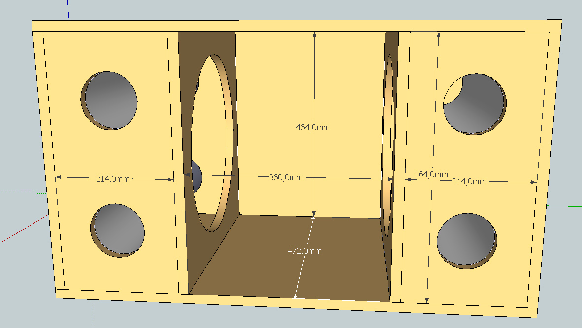

mani para meus 2 15/800. fo** por mala corolla, hehehh O Q ACHAM?????
q versão do bass box é essa? ta diferente do meu (ou não é o bass box?).
da uma conferida na posição dos falantes (acho q é isso), o volume total das câmaras 1 e 3 ta menor q o vb e da câmara 2 ta maior.
acho q deveria ser ao contrario (pelo menos usando nessa posição deveria aumentar a 1 e a 3 e reduzir o volume da 2).
gente pra acabar com misterio esse projeto aí foi meu brother JOESTER q fez, não lembro agora mas com essa caixa chegou pico maximo de 141db, é poco né, :pirou: kkkkkkk conforme figura 2
Ruim Corolla tremedeira do caraio, então keria projeto q perdesse grave pra dentro e cacetada pra fora, hheeehh, to ficando menino malvado, ashsahshahhshahh so q vou ter fazer prospecto da caixa pq profundiade dela 65cm [¨] ja era pm, kkk
