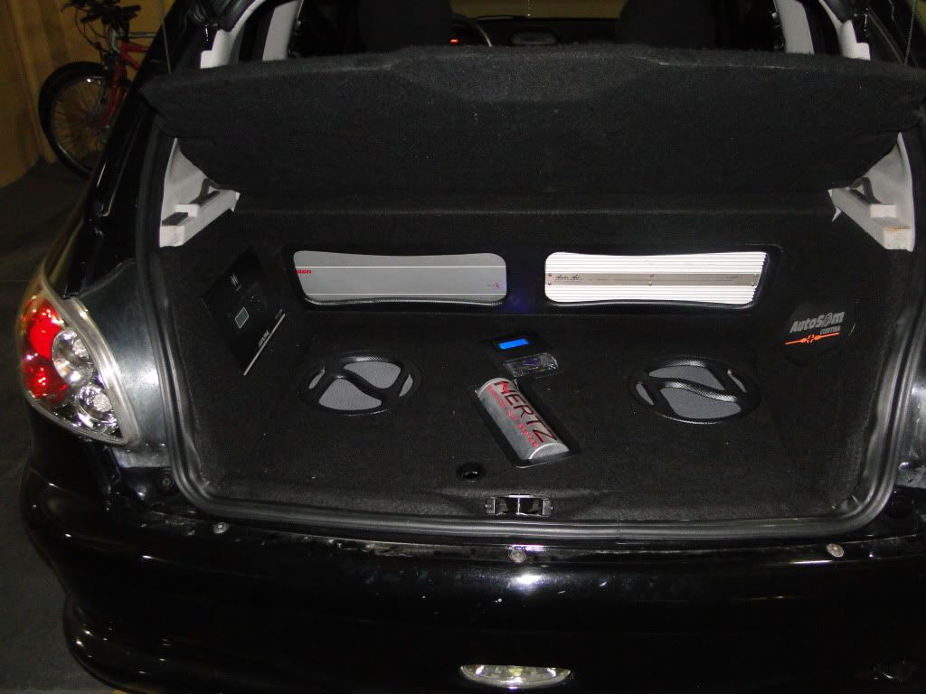

Então moçada o set passou por algumas mudanças, uma delas foi a entrada do AA 6 canais ew a adição de mids peerless sls no lugar dos dayton , que na verdade são muito bons mas para um 2 vias; pra um 3 vias ae sim preciso de algo mais poderoso.Redirecionei os falantes do stereo pra on axis e a diferença como sempre relatado em experiencias no forum foi absurda, os ful, apareceram bem mais e o palco ficou bem mais espalhado como esperava, os tw que antes me pareciam meio apagados agora estão com uma nitidez incrivel, outra mudança foi os tw que de dayton nd20 f num sei mais o q? troquei pelos seas prestige que tambem tem de penca no forum ,curti muito a diferença auditiva, no mais é isso adiconarei novas fotos abaixo!!!!!

ta amassado mas tocando bem mesmo, hoje coloquei os HAT pra tocar , puta TW hein gostei muito , ficou bem mais soft do que o seas!!!!! mas os hat que peguei vieram com problema !!!!!! vou testar primeiro pra ver no que dá (tipo uma semana ou duas)
to usando o processador, pois não consegui tirar o mardito ruido de motor,então os cortes estão assim, sub 50hz , mid de 50 até 250hz full de 250hz até 5 k e tw de 5k pra frente!!!! mas ta tocando quaaaaaaaase como quero falta alguns ajustes tipo um p99 de um amigo meu ae que vai comprar !!!!!!rsrsrsrssrsrsrs
as telinhas são do kit esk que eu tinha são duas telas uma de ferro essa ae e outra por dentro de plastico , pena que não deu pra colocar as duas pois os mids são como todos sabem beeeem parrudos!!!!!!
