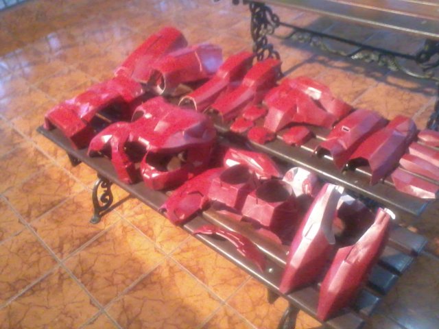

opa..só se for agora:
essa foi uma que eu fiz ano passado
essas 2 agora são pra esse ano

isso é a pintura que eu dei hj:
e essa é a outra que vou pintar amanha:
OgAAAPU5lObWgHcZWvxOMass5R3V3vg02nl5vOK32qN88Pv0MucV3ZSL-7rquMA_fR6rWXkpX2LPPPplFfQC8lBjavsAm1T1UDmYtGjNDUI6BM6qJYWsnLvZEux0.jpg

Fez elas do que?
A penúltima, é inspirada no Hellgate London não é?
Jogava como Blademaster e no começo tinha um parecido! :P

papel e depois endureço com fibra de vidro e passa plastica por fora pra fazer os detalhes e acabamento
é nao..é de mass effect 2 ^^
