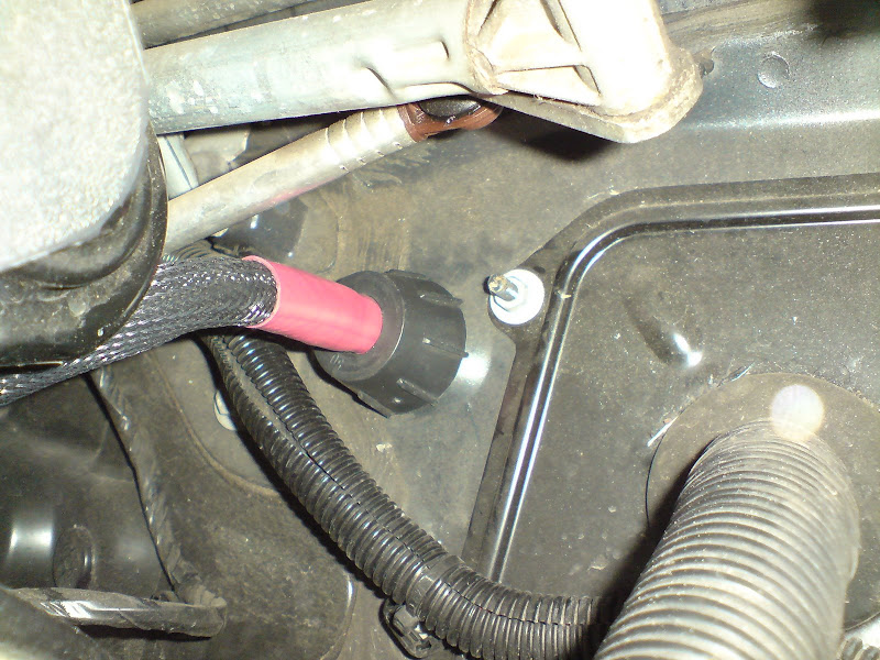

Com malha e termo o cabo ta bem protegido. Se ele não está se mechendo não tem muito problema.
Porém, pelas regras IASCA, é preciso sempre ter uma proteção quando o cabo passa pela lata. Pode colocar um acabamento em borracha por exemplo.
Negativo! Mesmo com manta ou termo , ou os 2 juntos, o cabo NAUM esta nada protegido , protecao eh borracha ali , num estou nem falando da Iasca , q com ctz absoluta jah iria reprovar , soh estou falando pelos meus diversos anos trabalhando com eletrica industrial :legal:
Nada de silicone , eh borracha msm! :legal:

Pra eventuais esclarecimentos...
Bom, utilizei um gromet de 28mm para fixação e segurança do cabo, a foto postada pelo Luiz era apenas para eventual visualização, hj fiz questao de tirar foto e mostrar q foi feito de maneira segura e consciente, ja passei mais de 500 cabos de forças e até agora nenhum pegou fogo hehe, só se o dono fritou junto.
Cabo pronto
