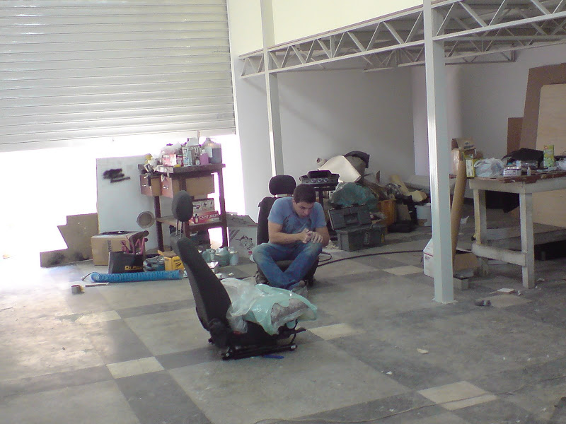

ZECA TRAMPANDO, FOTOGRAFEI PQ ISSO É RARO KKKKKKKKKK

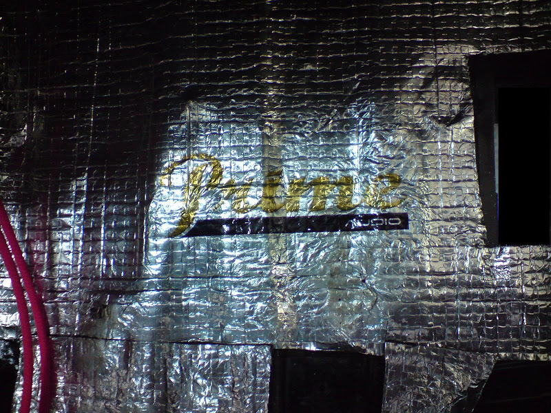

APLICAÇÃO DE MANTA NO ASSOALHO
MANTA NA PARTE DA CAÇAMBA
LATERAL
TETO
JÁ FORAM UTILIZADOS 5M2, AGORA FALTAM AS PORTAS, O LUIZ BORA COMPRAR OUTRO ROLO!
POR ENQUANTO É SÓ...

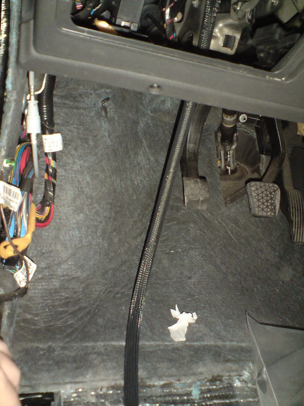

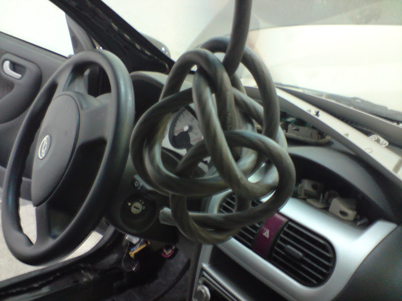

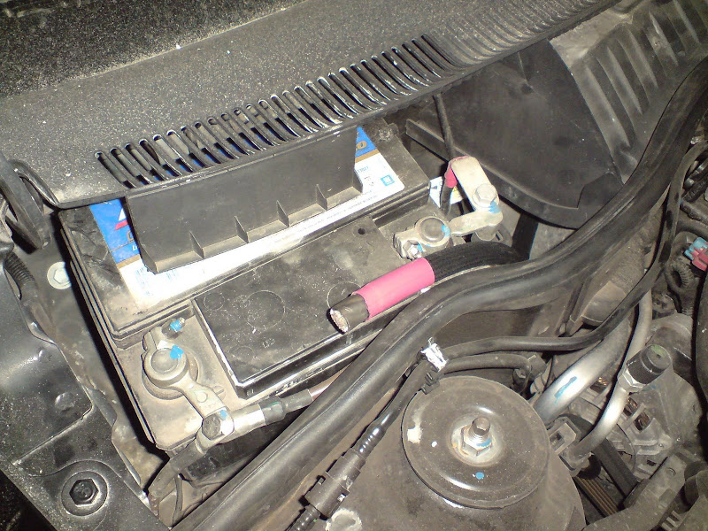

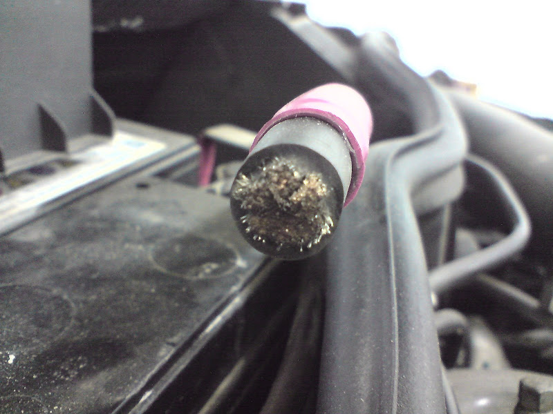

Passando o Cabo 1/0
Cabo já dentro do carro com malha...
Cabo já no lugar...
Será que é Flexivel esse cabo ? :huh:

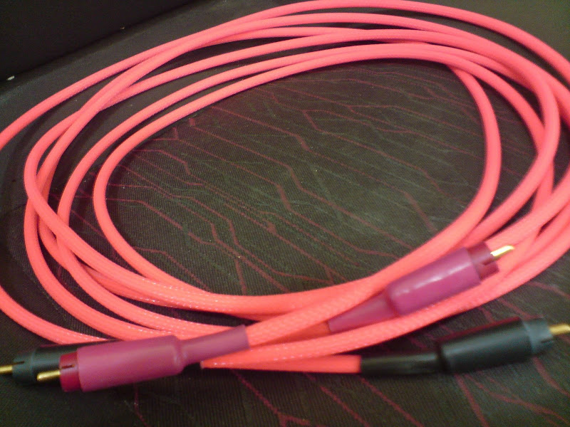

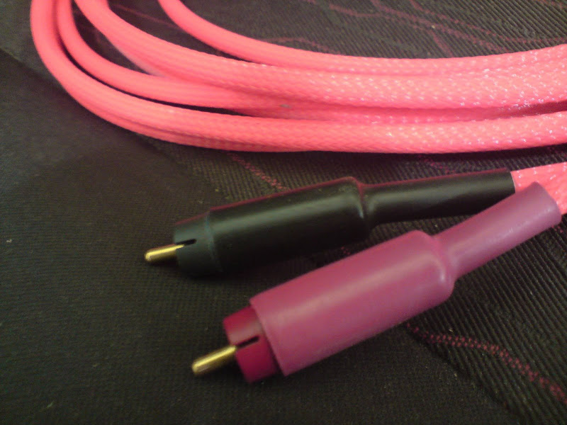

RCA Belden + Eichmann
E essa malha cor de rosa?
eh a preferida do tatu eh?

Passando o Cabo 1/0

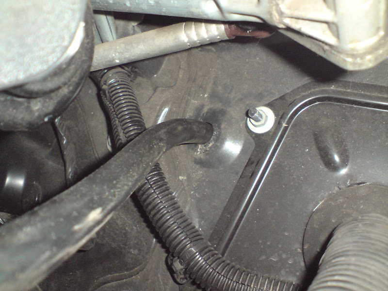

Luiz...fala com o Zecca, precisa de uma proteção ai, só se ele tirou fotos antes de colocar....não é bom o cabo com contato direto com a lata.
Passando o Cabo 1/0
ele está com malha e termo... mais é preciso mais alguma proteção ali ?
tipo uma borracha ou algo do tipo ?
eu arrombei a borrachinha q fica ali pra prassa um 25mm.. só q axo q nao da pra arromba tanto assim essa.. cabo qse q nun passa pelo buraco...
é... teve que tirar a borracha se não o cabo não iria passar, mais vou ver se dá para colocar alguma outra coisa lá pra proteger o cabo do contato com a lata ...
Com malha e termo o cabo ta bem protegido. Se ele não está se mechendo não tem muito problema.
Porém, pelas regras IASCA, é preciso sempre ter uma proteção quando o cabo passa pela lata. Pode colocar um acabamento em borracha por exemplo.
é, o maior problema é no caso da vibração constante o plastico em contato com a lata ( q por sinal é fina ali) pod ocasionar da lata ir cortando o plastico...dae lata em contato direto já viu neh...
na transportadora q trabalho qse perdemos um caminhão por conta disso, um cabo começou a raspar na lata... o plastico se rompreu e nun certo dia, FOGO! ... sorte q vimos a tempo e deu pra apagar..
proteção nunca é d+...
qq coisa, mete silicone ali.. alem doq vai vedar bem contra agua.. ehhe
