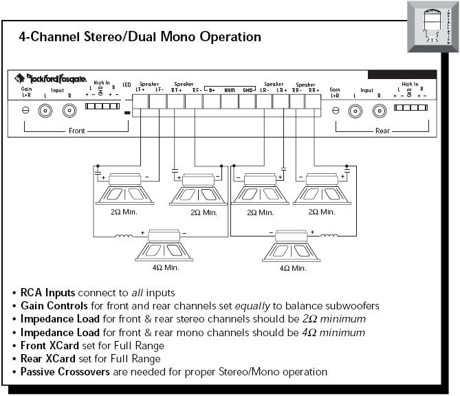

A pouco tempo comprei um Fosgate 4.6X ... soh que naum sei se eh normal ele esquentar ... quando o som tah baixo ele fica normal ... Mais quando aumento ele esquenta um pouco ... Não sei se eh normal ... ele esta ligado assim:
Canais:
1º 2 falantes 5"Quasar de 8 ohms em série + 1 falante dakeles subs de Home Theater de 6" de 4 ohms em paralelo totalizando 2 ohms (leia abaixo)
2º 1 Woofer de 15" NOVIK de 8 Ohms
Os dois primeiros canais tocando em Low-Pass
3º 1 6X9 Piooner TS-6988 de 4 ohms
4º 1 6X9 Piooner TS-6988 de 4 ohms
E, em bridge no 3º e 4º canal um twetter e um driver NOVIK de 8 Ohms cada em paralelo totalizando 4 ohms em bridge !!!
o 1º canal eu segui um tutorial que achei na internet explicando ligação em Paralelo/Série/Série-Paralelo
[http://www.envenenado.com.br/acessorios/som/som_03.html]
Segue aki minha conta: (Modo série-paralelo)
z = 1/ (1/8 + 1/8) + 1/ (1/4)
z = 1/ 0,25 + 1/ 0,25
z = 4 + 4
z = 2 Ohms
O Amp esta ligado numa fonte aqui em casa com saida de 13,8v e 25A ... O cabo de alimentação eh de 21mm²
Quanto a voltagem ser 13,8 achei naum ser problema pois nos testes dos amps mostra que deram valores de 55 rms a 4 ohms e 75 rms a 2 ohms em 14,4v ... :huh:
Ele não chega a ferver mais esquenta, queria saber se é normal ? :unsure:
Segundo o manual da sim ... pasmafaute
... tem algum problema eu fazer desse jeito ?!?!?! :(
Se você não utilizar os capacitores e indutores indicados no esquema, tem problema sim...
trocando em miudos tem que separar as frequencias, o falante do bridged não pode tocar a mesma faixa de frequência que os outros...
por favor corrijam se eu estiver errado.
Opa como assim ??? Seriam os capacitores do twetter e do driver ??? Pq eles tem sim ... naum entendo direito de capacitores mais o twetter tem 1 e a corneta tem 2 ... precisaria ter algo a mais ?!?!?!
Outra dúvida que me veio a cabeça agora ... Teria problema eu ligar a corneta e o twetter em bridge ??? pq tipo eles estariam tocando em mono correto ???
No desenho, reparem que no falante que eh ligado em apenas um canal no seu lado positivo tem tipo um desenho de um córtinho -||- ... e nos que estão ligados em bridge tem tipo uma ondinha /\/\/\ ...
Esse corte (-||-) são, segundo o manual, capacitores (High-Pass Capacitor) ... e a ondinha saum indutores (Low-Pass Inductor) ...
Em bridge (com o X-card na posição FULL-RANGE) deveria entaum ligar um Sub-Woofer com indutor pra tocar em mono... e as cornetas deveriam ligar uma em cada canal pra tocar STEREO ... soh que se eu for ligar minha corneta e twetter em cada canal vo perde uma baita potencia ... teria algum problema eu deixar a corneta e o twetter em bridge juntas tocando em mono :unsure: ??? cada um esta com seu capacitor soldado ...
não tem problema deixar na bridge pois dessa forma eles recebem sinal dos dois canais juntos.. estereo de fato você só teria se tivesse dois falantes iguais, um em cada canal, separados fisicamente de maneira a criar a sensação estereo.. como é só um driver e um tw e eles atuam em faixas de frequencia diferentes, de nada adianta ligar um em cada canal.. além disso, como eles tão todos na mala, ou seja, trio, sem separação fisica, nunca você vai ter sensação de estereo, então tanto faz em canal separado ou em bridge, o que interessa é que eles recebam o sinal dos dois canais... e isso ocorre na bridge se os cabos rca tiverem ligados corretamente.

exatamente, o sistema trimod é necessa´rio qe haja os indutores o capacitores a fim de que um falante não reporduza a faixa do outro, pois se o móudlo ler as impedãncuias de todos juntos com certeza ele vai fritar...

Vc falou em ligação tri-mod antes eu fazia sim quando soh tinha o fosgate, mas agora que comprei o hurricane to usando soh corneta e tweeter no 4.6x ... eu queria saber se tem algum problema deixar a corneta e o tweeter tocando sem capacitor nele ... o 4.6x esta com os 2 X-cars em High-Pass ...
Minhas duvidas saum ...
1.Teria algum problema deixar tocando o tweeter e a corneta sem capacitor ??? Qual seria o problema ??? (Pq eu testei com e sem capacitor, a diferença deles sem capacitor é mto grande ... fika mtooo melhor o som)
2.Qual é o corte em Hz quando fika em High Pass, e quando fika em Low Pass ???
3.Se eu fosse ligar tipo 2 6x9, um em cada canal e 1 sub sózinhu em bridge nos mesmos canais no fosgate (ñ que eu va fazer é soh pra ter uma idéia) teria apenas que colocar um indutor no sub ??? Pq nos 6X9 se naum me engano jah vem um capacitor pros médios e agudos neh ???
4.Caso fosse mesmo necessario qual capacitor deve ser usado no driver D250x e Tweeter ST-200 ???
Mtissimo obrigadooo !!! (e desculpa tantas perguntas)
vc vai torrar a corneta e tw porque o hi pass do modulo é muito baixo.. é hi pass pra midbass.. deve ser algo em torno de 80 ou 120hz.. não sei exatamente.. e a corneta deve ser cortada acima dos 1khz e o tw acima dos 5khz..
se com capacitor ficou ruim... o jeito é investir em um crossover melhor ou então se conformar com eles com capacitor..
