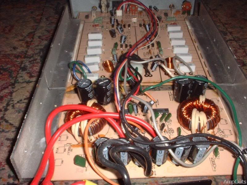

TIP's?!?! bom, se fosse tips 35 e 36 seriam mais do que otimos dois por saida (não intendi), se for tip 105 e 100 do mesmo que eh usado em boosters e stetsom th4120, cd tuning e outras porcarias, realmente eh poco... tip eh lerdo e apagado, naum quis gasta meu dinheiro com eles
o MXR usa FETs IRF540 e IRF9540 por canal... na entrada tah usando 8 irfz44n (o corzus 1002 usa 6, stetsom th4120 tb)
a dita "fiação" eh usada para ligar os transistores de saida com a proteção (reles) e saida do modulo, como eu creio que a MXR aproveitou o gabarito de aluminio do modelo antigo e mudou o projeto interno completamente e acabou ficando assim, mas a dita fiação me pareceu mtu boa, nada vagabundo (ateh os potenciometros do ganho e cross são bons, comparem com o HBM ai)...

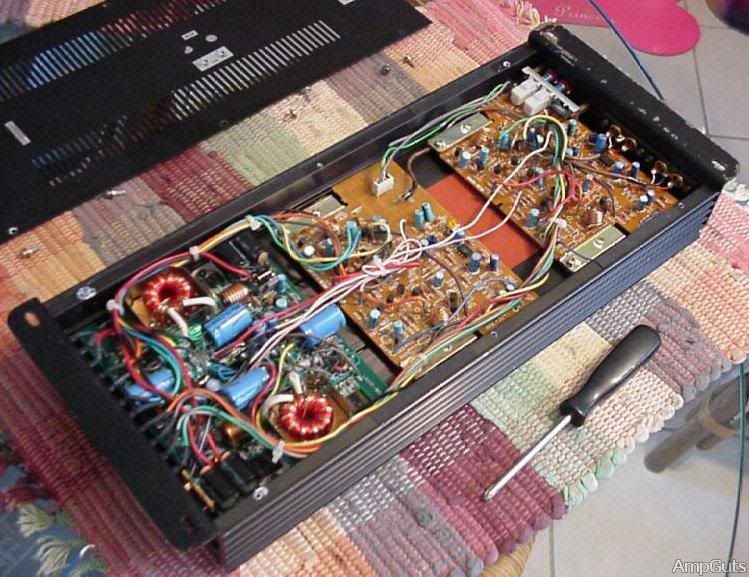

se fiação vale algo, coitado da AUDIO ART, deve se um LIXO neh?! vista de um A3004:

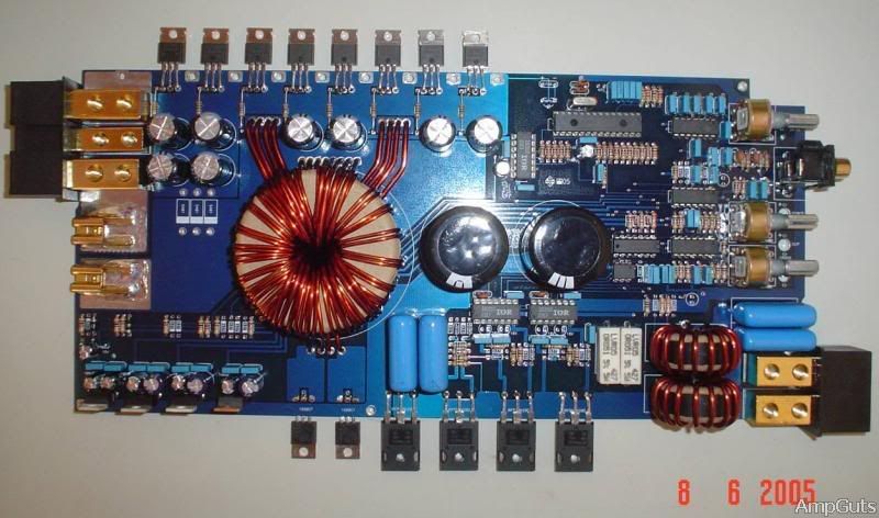

espirras com poucas voltas?!?!?! e o fundamento fisico-eletrico nisso?!
coitado do SD2300, era pra ter um rolo de fios se fosse assim:

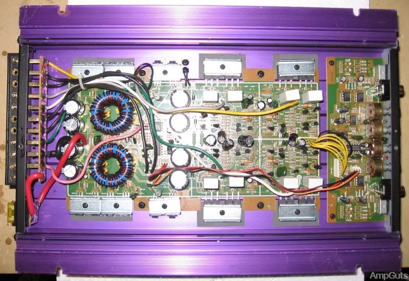

se alguem ainda acha que parece com pyramid... fotos da linha Gold Series (a mais consagrada pelos teimosos que compram pyramid):

eu falaria q akele audioart é uma ZONA, pode tocar bem e produzir orgasmos acusticos em quem escuta, mas é uma ZONA akilo! a minha escrivaninha é uma zona tbem e eu gosto dela! mas se alguem falar q tá horrivel, eu vou concordar, mas não vou ficar me justificando!
