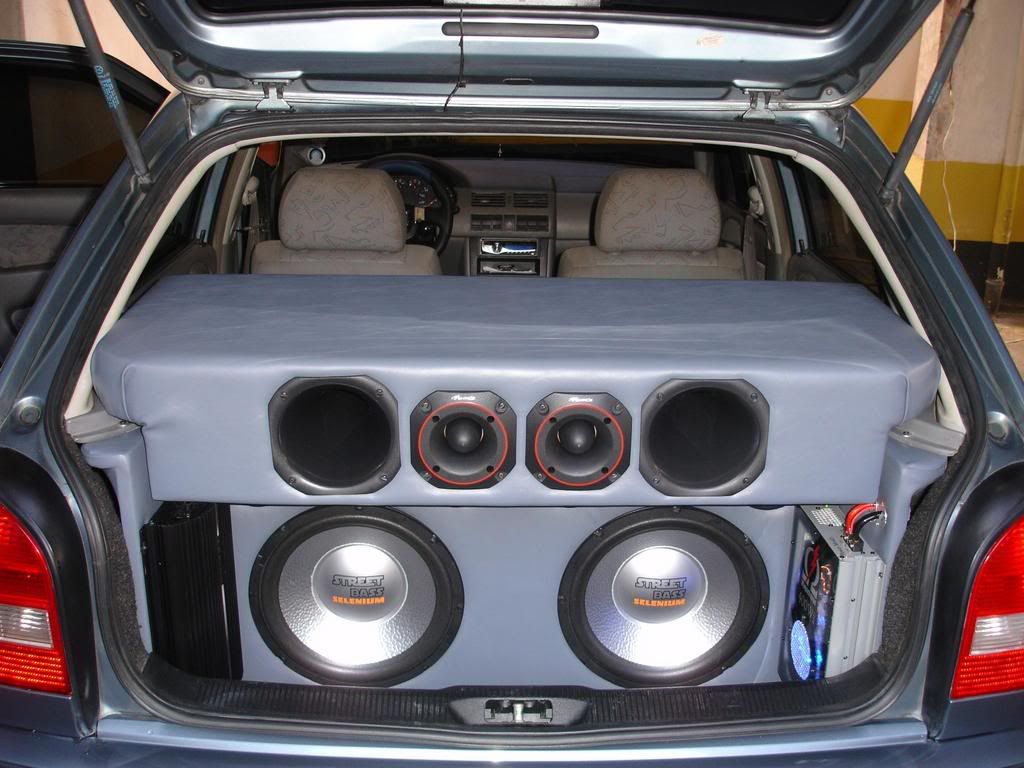

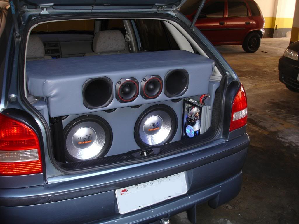

Blz pessoal, como prometido a um tempo atrás estou postando a montagem do meu som. Quero aproveita para agradecer a todos aqui do fórum que colaboraram na escolha dos equipamentos e nas dicas de montagem, é sempre bom esta envolvido em uma comunidade como essa.
Abraço a todos.
Configuração:
Pioneer DEH-3880
2x Selenium Street Bass 12”
2x Driver Selenium D-250x
2x Super Tweeter Hinor 5hi320
1x Amplificador Corzus Pwr 1002 - 600 wrms (Para o Grave)
1x Amplificador MegaCharge 400 wrms (Para os médios e agudos)
1x Bateria Impact SPL700 - 90Ah

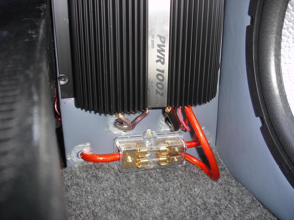

Laterais da mala para prender os amplificadores :

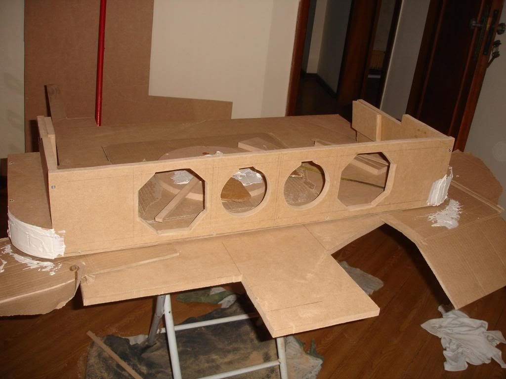

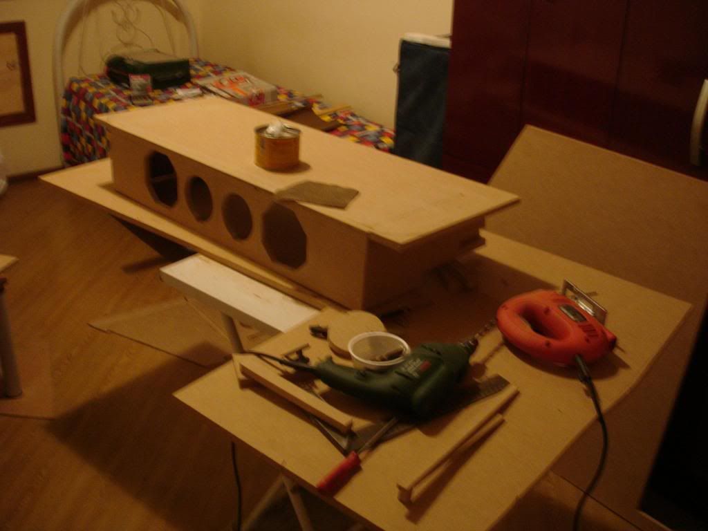

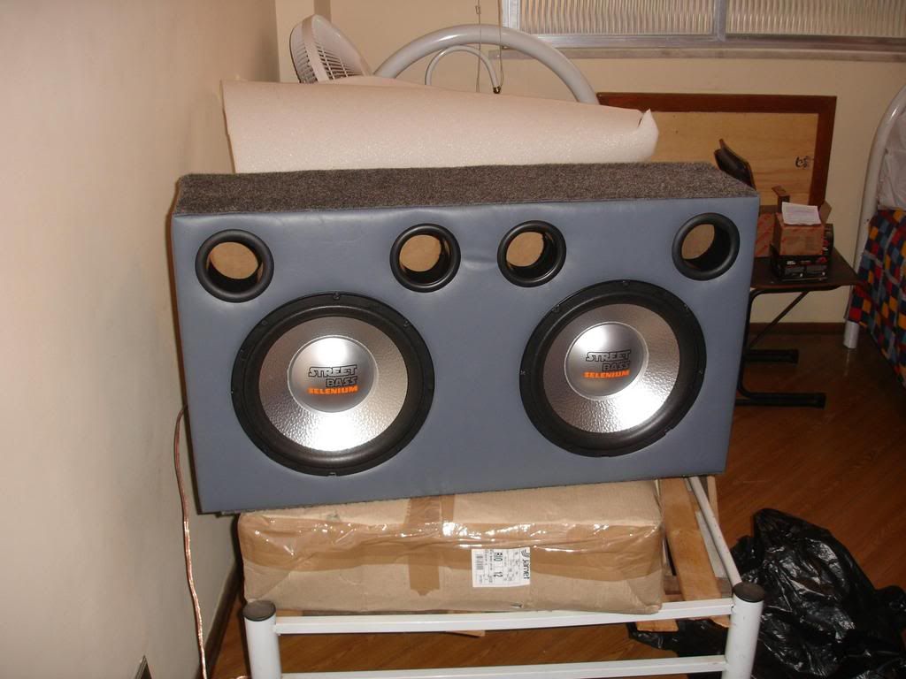

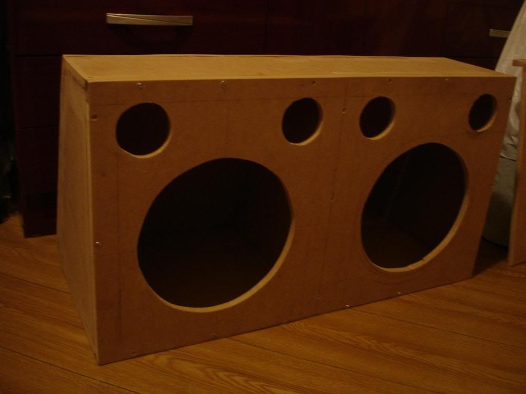

Caixa para os Streets (com divisória interna e +-54L para cada sub):

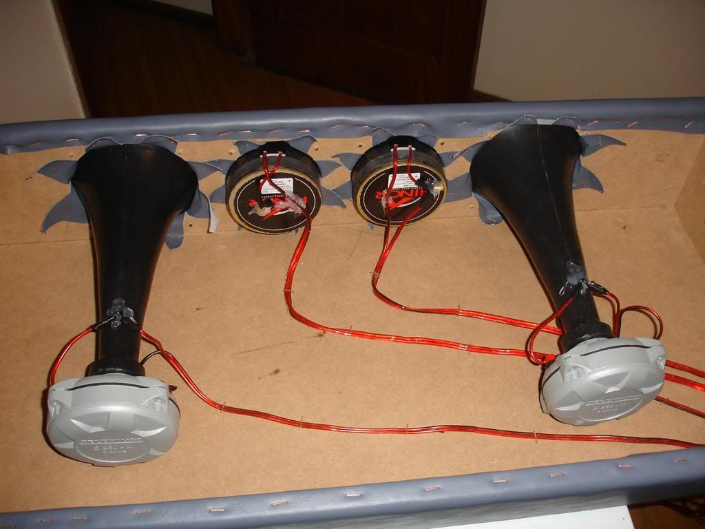

Caixa para os drivers e tweeters :

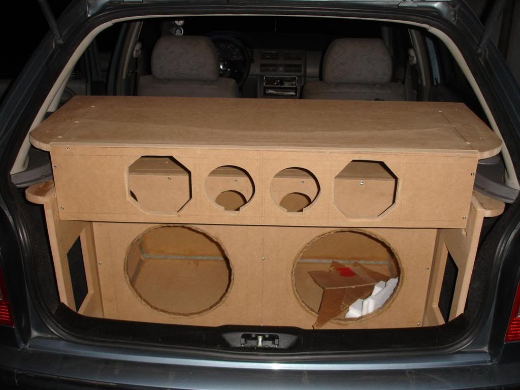

Colocando tudo no carro para medir (conferencia, é melhor prevenir rsrsrs) :

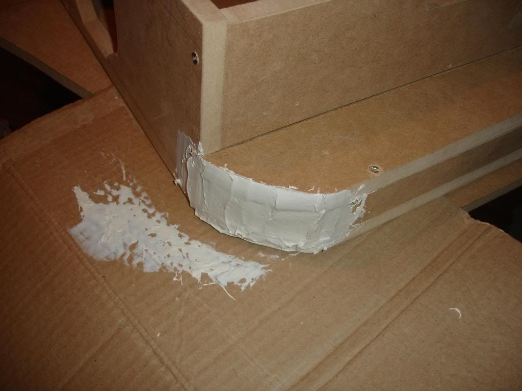

Colocando o curvin (acho que essa foi a parte mais chata ....) :

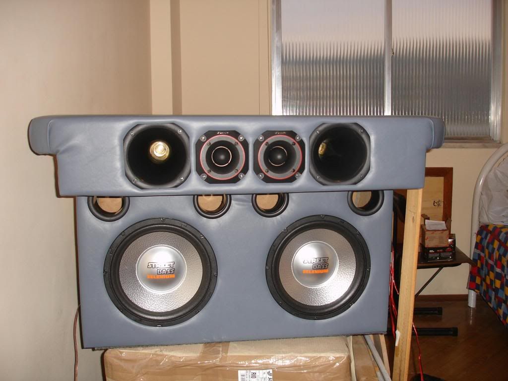

Caixas já montadas :
Esquema de ligação dos drivers, tweeters e dos subs:

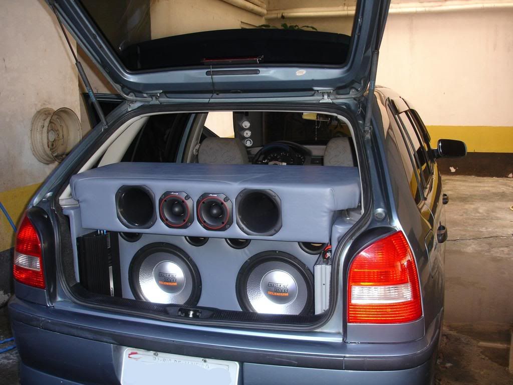

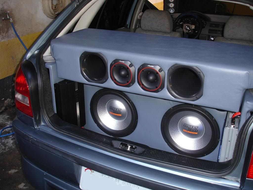

Som instalado:

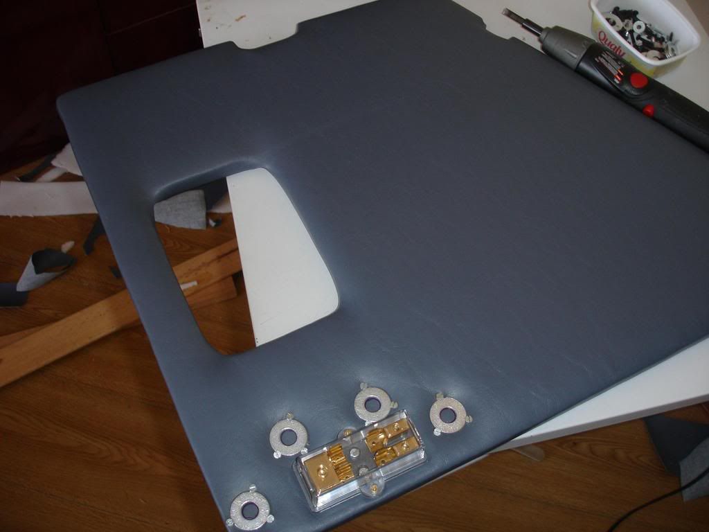

Detalhe da distribuição de energia.
parabens pelo trio!
como ficou a resposta pra fora?
tah legal?
os streets tao embolando?
abss

Me parece que o streets não estão embolando não, mas ainda não tive tempo de regular o ganho direitinho [^] , devo estar fazendo isso no proximo fds ai postos os resultados aqui para o pessoal.
:legal:
Muito bem feito... parabéns!
Me diz uma coisa... como tão tocando seus Streets? Tenho 1 Street Bass 12" idêntico, vou comprar mais um... O que achou dos graves?
E essa história de embolar? Como assim?
Abraços
Blz Tom R?
Apesar de eu não ser um expert em som, eu to gostando muito dos Streets, estão dando um grave bem legal tanto para fora como para dentro. A caixa eu fiz com a litragem recomendada no manual.
Quanto ao sub esta embolando, não sei se eu entendi bem o que o Vini_jlle, eu interpretei isso como se eles estivessem distorcendo, e isso eles não estão não. Como já falei não sou um expert em som :unsure:
Abraços
