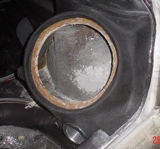

então peagaah, utilizei a princípio o fundo dessas que voçe compra no comércio, só o fundo. o restante foi com massa plástica e mdf, e por fim a laminação. Olha na foto com ficou! detalhe o sub que estou usando hoje é um UXP!!
ué, dá tbém, engrosse bem as paredes da caixa e já era....A que eu citei acima, ficou muito forte, fato é que eu já havia usado dessas prontas e ñão obtive sucesso com sub na ordem de 400wts!!! ela realmente vibrava!!
analise aí, dê algumas demãos de fibra e é só correr pro abraço!!!
