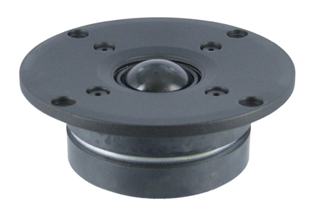

Seas 27TDFC (H1189) - $62 (par)
Tang Band W3-1364S 3" - $51 (par)
tava falando com o Tiba e se eu pegasse um 9255 seria perfeito tbm né pessoal. poderia só usar o cross ativo dele em tudo.
o q vcs acham de um 50B num pezinho como midbass?

Algumas outras opções que eu to pensando em vez de comprar um kit pronto:
- Seas G18RNX + Seas Neo Fabric
- Seas G18RNX + Morel MDT38
Uma outra opção seria usar um LPG 25nfa - pelos reviews que vi ele é muito bom acima dos 3khz. Então precisaria de um mid de 6" ou 7" que tocaria bem de 50-60hz por ai até os 3khz hehehe :)
O que vocês acham?
Montar um kit DIY mesmo 2-way em vez de comprar um pronto. Dai poderia pegar um HU bom pra fazer ACTIVE ou construir um crossover bacana.
Vlw!

Pessoal depois de trocar uma idéia com um pessoal gringo, eu acho que to chegando a um sistema final. Se o pessoal ai que conhece de drivers DYI puder dar uma força eu seria muito grato.
W18NX-001 (E0042) Nextel 7"
E para tweeter uma dessas opções ou quem sabe LPG 25NFA / Hiquphon OWI / Vifa XT / Seas Neo.
Dayton RS28A 1-1/8"
810921 Peerless HDS 1"

Se fosse partir para o DIY, eu arriscaria um TW da Seas, domo de 1". São ótimas pedidas, e bem baratos. Só vantagens. Mid, acho que estou viciado no som de B&W, mas tenho curiosidade de ouvir uns Peerless e $can-$peak.
Mid da madisound ou zalytron, legal pra por no carro, não me vem nenhum matador assim, em mente
