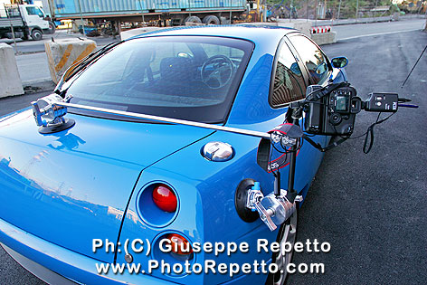

to cansado de ficar chorando... po os gringos fazem fotos fod** pq tem equipo...então quero fazer os meus equipos para tentar chegar mais próximo do nivel deles.... aqui são algumas fotos dos equipos prós.
a versão tabajara, eu pensei em fazer com aqueles aparelhos para retirar vidro..que formam vácuo..alguem sabe onde posso comprar e quanto custa? se eu fizer o vácuo na carroceria eles podem danificar a pintura?

esse projeto aqui o kra só usou as "ventosas" e um tripé de camera, que é uma coisa viavel para mim..

Tem umas ventosas foderosas sim cara acho que dá pra fazer alguma coisa sussa.
Ventosa na carroceria não estraga pintura não....
não estraga não.. eu falei com os gringos... e os unicos casos que ocorreram que teve problema na pintura..foi com o carro recem pintado (2 dias depois de pintado), e com a pintura muito baleada... mas de resto..não teve problema nenhum...
poem uma bracadeira metálica (aquelas tipo de prender mangueira) que voce aperta com chave de fenda, no lugar onde voce segura para prenter os pés do tripé....
Muito fraco...
Fazer uma furo ali no meio e prender atravez de uma porca de pressão... quanto mais parafusa mais aperta a porca.... ai fica preso, depois é só adaptar a parte movel de um tripe que mexe e ja é

o bagageiro não serve..a camera tem que ficar longe do carro..+/- 1 m de distancia... eu acabei de pensar em uam solução... usar uams braçadeiras..que ai vou ter articulação....agora eu tenho que falar com u mferramenteiro..pq é fundamental que esse conunto não vibre..pq se vibrar não adianta nada...
