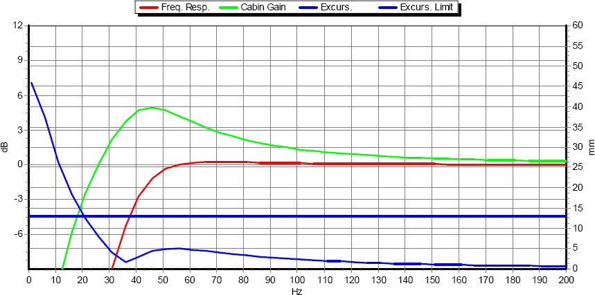

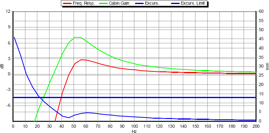

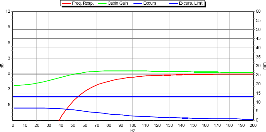

Bom galera, comprei o sub NAR 10sw3 com o Leosound.
Agora voces precisam da ajudar a projetar uma caixa "perfeita" pro sub.
Vou ser cobaia pra ver se esse sub realmente presta... vou fazer uma caixa com mdf 20mm totalmente vedada. Quero deixa a caixa uma fortaleza.
Falei com o Nicolas (dono da NAR) e acreditem... o cara não projetou nenhuma caixa pro sub!!!
Sepacheco dá um help pra nois ae cara
Parametros T&S do sub
Potencia (wRMS): 300
Fs(hz): 24,53
Qes: 0,289
Qms: 4,041
Qts: 0,270
Vas (l) 92,6
Xmax(mm): 13
no (%): 0,500
Sensibilidade (w/m): 88,63
Sd (m2): 34,636
Le (mH2) 1,9
Re: 2,4
Bl 9.95
2x6ohm
Caixas projetadas pelo Moti
Selada de 18litros
Dutada de 28litros com duto de 3"x36,93cm
Dutada de 31litros com duto de 3"x18,59cm
Espero a boa vontade de vocês :P afinal gastei 270 conto num sub que nunca ninguem testou!

Sandro
Allanpk,
Deve haver uma correção do SD para "0,0346" que seria o correto em m².
Nas duas simulações o "Air Velocity" ficou muito alto você pode ter problemas com "sopro" esse problema pode ser solucinado mudando para um duto de 4" mas ele ficará grade devido a baixa litragem.
