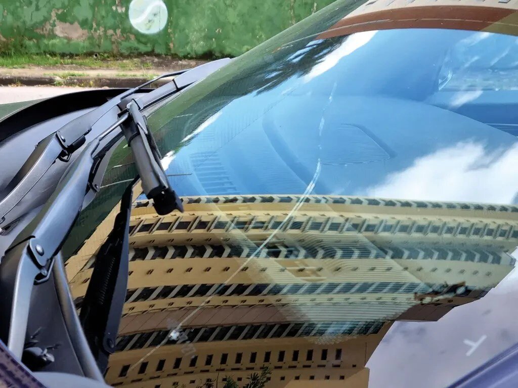

A regra do Contran proíbe qualquer tipo de trinca ou fratura circular na área crítica de visão do condutor. Nos carros de passeio, essa zona corresponde à metade esquerda da região varrida pelas palhetas do limpador. Há também uma faixa periférica de 2,5 cm junto às bordas externas do vidro onde nenhum dano é tolerado. Fora dessas áreas específicas, a tolerância existe, mas é restrita a limites físicos bem definidos.
Longa Duração: Jeep CompassQuando o dano é extenso e junto à borda, não há reparo: o para-brisa precisa ser substituídoFábio Paiva/Quatro Rodas
Para os automóveis comuns, a legislação permite no máximo dois danos simultâneos no vidro dianteiro. Uma trinca linear não pode ultrapassar 10 cm de comprimento, enquanto fraturas circulares, conhecidas popularmente como piques, estão limitadas a 4 cm de diâmetro.
Veículos pesados, como caminhões e ônibus, possuem regras ligeiramente diferentes, admitindo até três danos e trincas de 20 cm, mas a restrição na área crítica de visão permanece inegociável.
