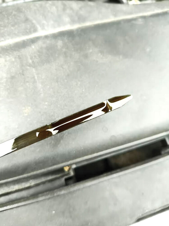

Para garantir a durabilidade e o comportamento planejado pela montadora, a verificação pela vareta continua sendo o método mais confiável. O ideal é checar o nível com o veículo nivelado e o motor frio, certificando-se de que a marca do fluido repouse exatamente entre as indicações de mínimo e máximo, sem folgas para suposições.
