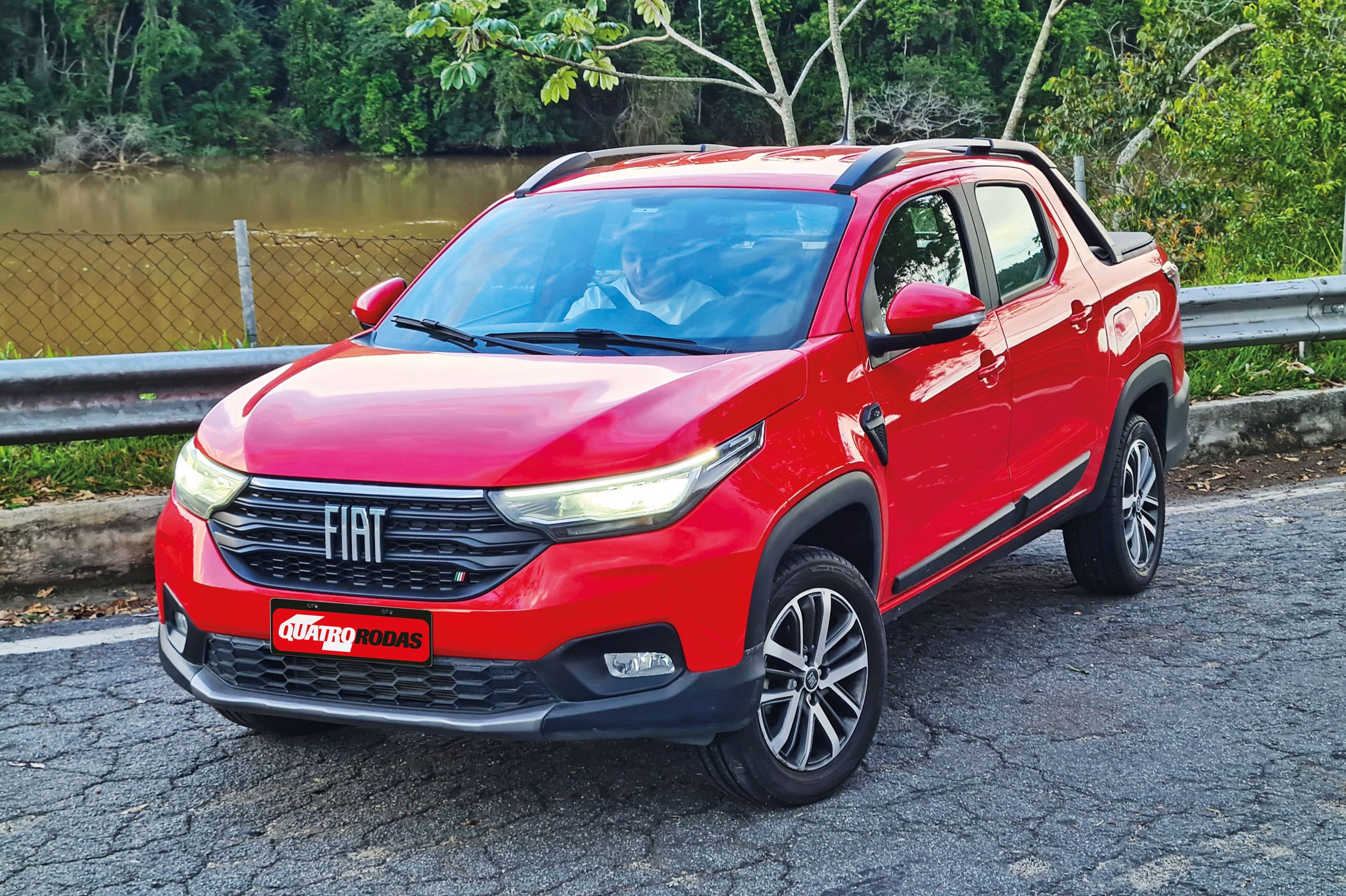

20210216_175315-e1620912560930.jpgMotor da nossa Strada ficou melhor e mais silenciosoHenrique Rodrigues/Quatro Rodas
O estranhamento com o desempenho da Fiat Strada Volcano não foi sem motivos. Às vésperas do fechamento da última edição, levamos a picape à concessionária para investigar o que poderia estar acontecendo.
Não encontraram problemas ao passar o scanner, mas reprogramaram o módulo do motor 1.3. A impressão foi de que alguns dos 101 cv gerados pelo motor com gasolina (combustível padrão dos nossos testes) voltaram ao trabalho. Faltava comprovar isso na pista de testes.
Se aos 1.000 km a Strada havia demorado 15,5 segundos para chegar aos 100 km/h – 2,4 s mais lenta que a unidade da própria Fiat testada no lançamento –, no novo teste, aos 5.000 km, conseguiu reduzir a diferença para 0,9 segundo.
Houve melhora, também, nos tempos de retomada, que era quando o motor dava ainda mais sinais da falta de fôlego. A retomada de 40 a 80 km/h passou a ser feita em 8 s, 0,2 s mais lento que o carro da fábrica, mas 0,4 s mais rápido que no teste anterior, por exemplo.  O tempo das outras medições também se aproximam mais do carro da fábrica do que do nosso aos 1.000 km.
Houve piora no consumo rodoviário, porém: passou dos 16,7 km/l para 16,3 km/l e ficou ainda mais distante dos 17 km/l do carro da fábrica. No ciclo urbano repetiu 11,3 km/l.
Falando em rodovia, agora o motor 1.3 8V também está menos áspero no uso, o que é ainda mais notável em motor que beira 4.000 rpm em quinta marcha a 120 km/h.
As medições de ruído comprovam isso: em ponto morto, baixou dos 41,5 para 40,9 dB; a 120 km/h, dos 76,3 para 75,3 dB; e em rotação máxima, dos 70,8 para 69 dB.
