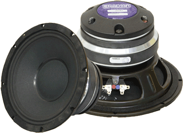

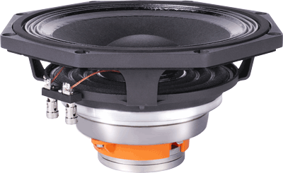

Coloca 4 woofers de 6" e um deles com o driver no fundo, tipo coaxial!
As fotos expiraram! Creio que na mudança do servidor eles optaram por não trazer as fotos também!
Mas enfim, não tem muito mistério.. é só ver se o furo central do falante (todo falante tem) comporta um driver de uma polegada. Se sim, dá pra encaixar um D220ti no fundo dele!
Muitos falantes já vem com tal furo... mas os do tópico que citei a gente tava adaptando mesmo! Colocava os Magnum e tal.. hahahaha
...esses já vieram de fábrica!

acho que não da pra fazer em uma MidBass da JBL de 6" se fosse um de 8 talvez desse.
o que você acha?
realmente ficaria bem legal essa ideia, 4 Woofer e 1 ti pra acompanhar embutido.
Então, só pegando um e avaliando se o buraco central dele comporta um driver.. se dá pra adaptar e tal!
Então, eu já comprei 2 Ti, pra ficar certinho os pares, quando chegar eu vejo se da pra adaptar se der, eu devolvo os ti e compro so 1 rsrs.
