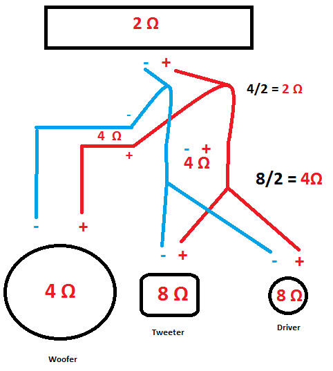

Até porque o módulo jogaria a mesma quantidade de wrms para cada autofalante, correto?
No sistema que você citou, não sei como fazer ligação em bridge :S Ainda estou aprendendo isso de amperagem, seria assim?
Editado por richard1994x
Calma amigo, temos prazo de 24 horas pra responder!
A grosso modo seria assim mesmo !
Podendo até ligar um tweeter e um driver junto (EM PARALELO) num canal!
Ficaria: um woofer ligado na bridge de 4 OHNS, sobrará mais 2 canais, cada canal com 1driver e 1tweeter(em paralelo com capacitor)
