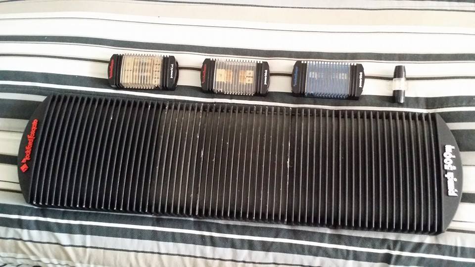

Tô pensando em fazer em fibra ou acrílico. Não sei ainda... mas seria algo assim mesmo.
A idéia seria algo parecido com isso:
Tenho algumas carcaças de fosgate's aqui.. Difícil ao meu ver é cortar esse metal com tal precisão. Complicado.
A peça é essa:
