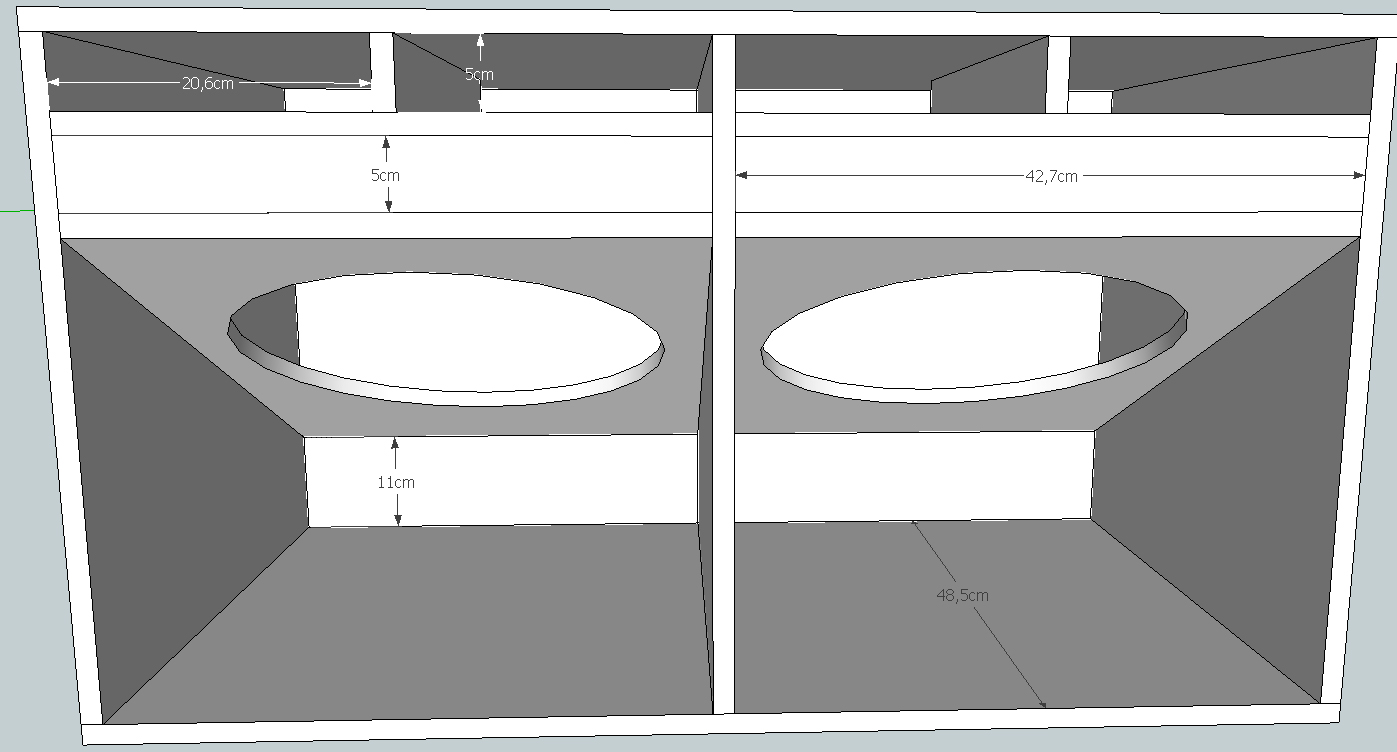

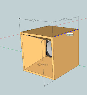

no caso essa :
toria o dobro dessa :
em caixa "idênticas" com sistemas idênticos qual tocaria mais ?
Apenas sobre a caixa dos médios, queria saber a diferença da cornetada dutada para a cornetada selada,em questão de SPL, comtrole de cone, timbre, qual delas e mais picuda, etc
Ambas para MG de 12"
E também o que difere uma corneta de 30cm para uma de 60 (exemplo) no resultado final
Diferença da dutada pra selada? Basicamente a ventilação da bobina!
E quanto maior a corneta, maior seu reforço nas baixas!
Intao a dutata e melhor com a única desvantagem do tamanho. Mas e o controle de cone ? Ele não fica mais solto na ditada ?
Não... vc pode simular a resposta.. e deixar o cone mais solto ou mais "preso"!
