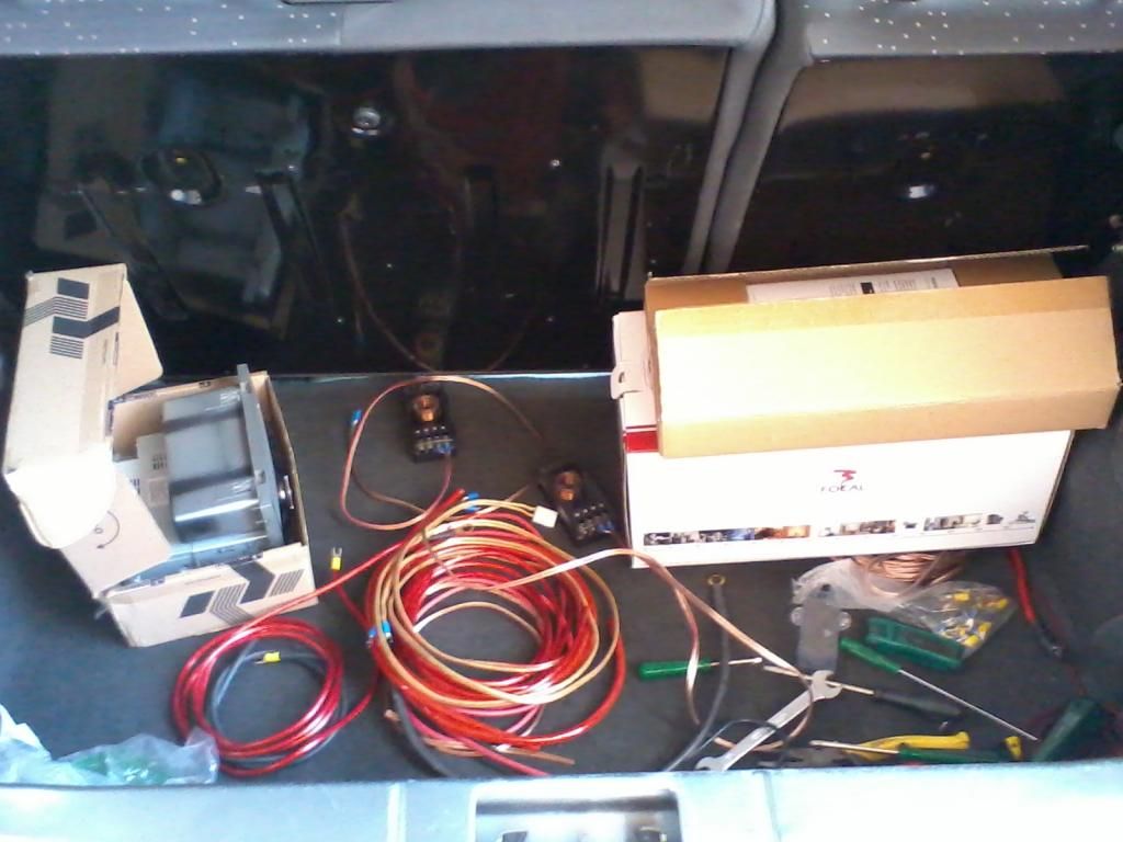

Mais uma mexidinha no carro hoje à tarde.
Troquei a fiação de falantes e RCA.
- Saiu os Uniq e entraram os Knu Krystal
- Saiu os fios de 0.75mm do Mid e 0.50mm dos tw e entrou fio cristal de 1,5mm para os mids e 1,0mm para os tw
- Troquei o remote por um mais grosso
- Alimentação não foi mexido, continua 16mm

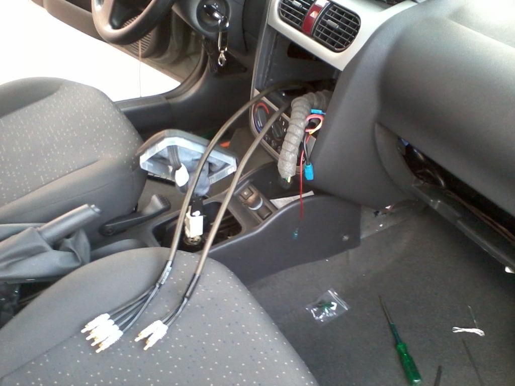

Cabos de falante passando pelo meio do carro, do lado direito do câmbio
Cabos RCA passando pelo meio do carro do lado esquerdo do câmbio
Quando chegar no banco traseiro eles se dividem e vai um para cada lado

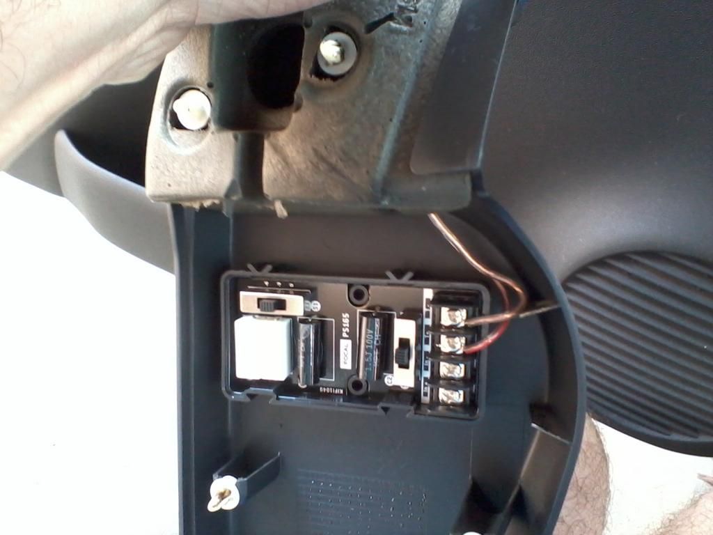

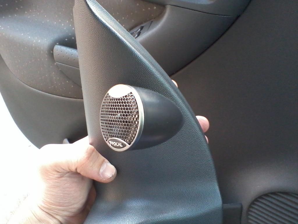

Fixei os tw do Focal PS165 no mesmo lugar dos anteriores, na moldura do retrovisor. A angulação dos copinhos agora é 30º, mas as molduras do corsa não ajudam muito pois não são planas, elas são arredondadas e viradas para trás e para baixo. Tentei corrigir o direcionamento, do lado do motorista ficou bem apontado para mim, mas no lado do passageiro, também ficou bem apontado para o passageiro, o que deve prejudicar muito o palco para mim. Ainda não ouvi, depois vejo como fica tocando.
Segue as fotos, acho que amanhã cedo mexo mais um pouco.

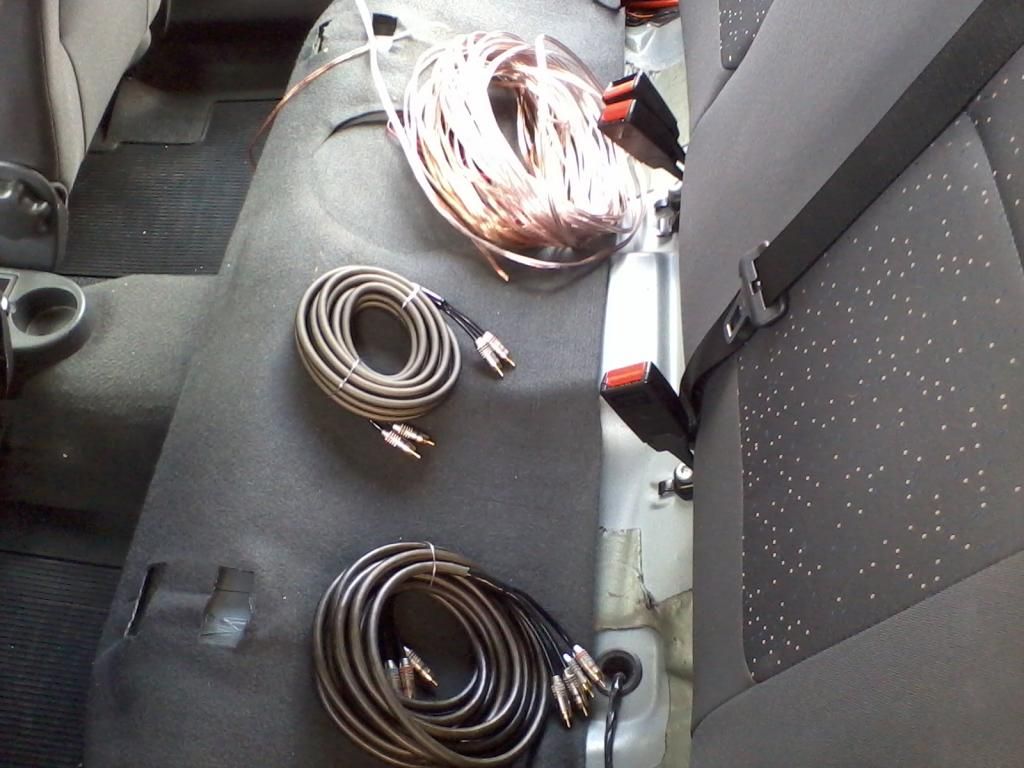

Cabos antigos

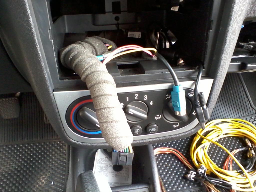

Chicote do player

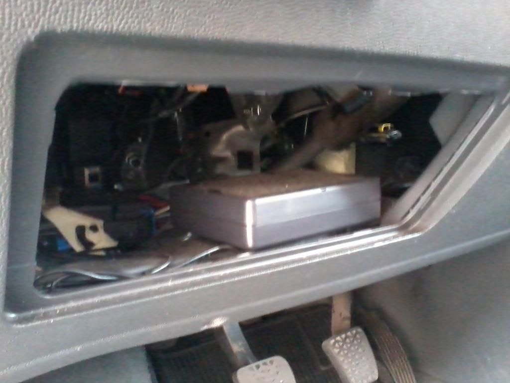

Modulo do bluetooth
Microfone
Fiação nova

Tw na moldura do retrovisor
Cross do tw do lado de dentro
Por enquanto está assim, falta ligar o amplificador no porta malas para testar

Tente montar os tws cruzados para o meio do carro, eu prefiro esse direcionamento do que montar totalmente on axis.

Eu também gosto dos tw cruzados para o centro do carro, mas sem adaptação não tem como com esses suportes e essa moldura original do Corsa. Não tem o dom de fazer as colunas, depois vou ver se mando fazer.

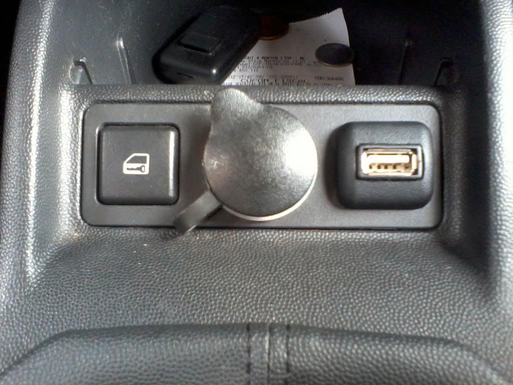

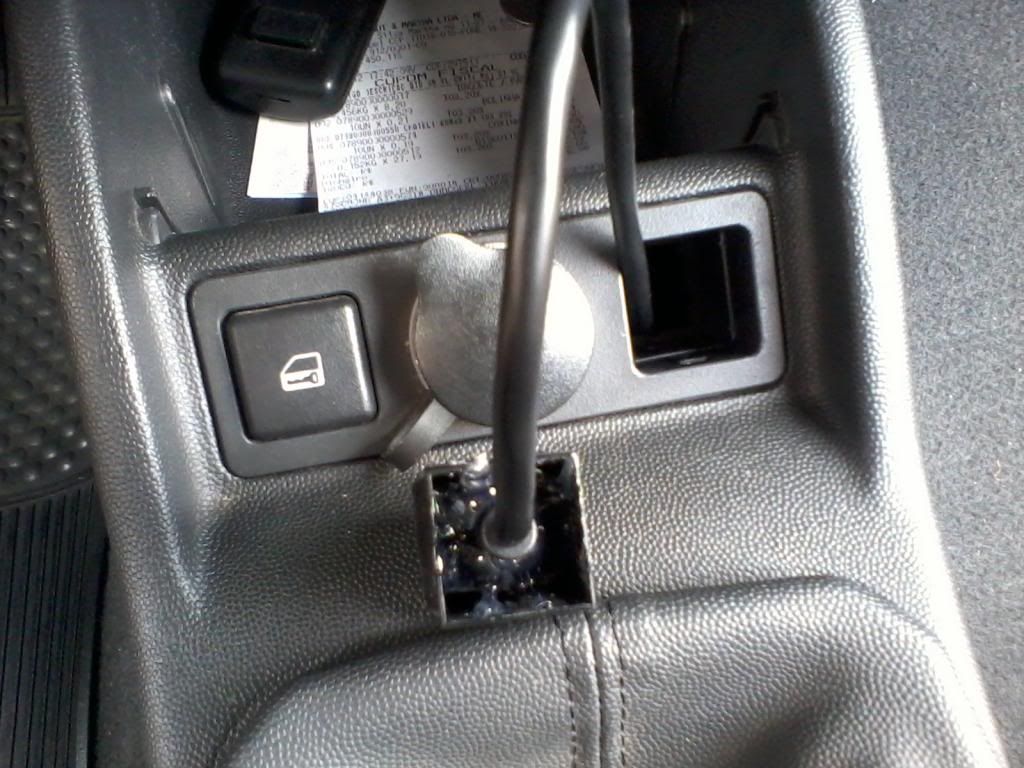

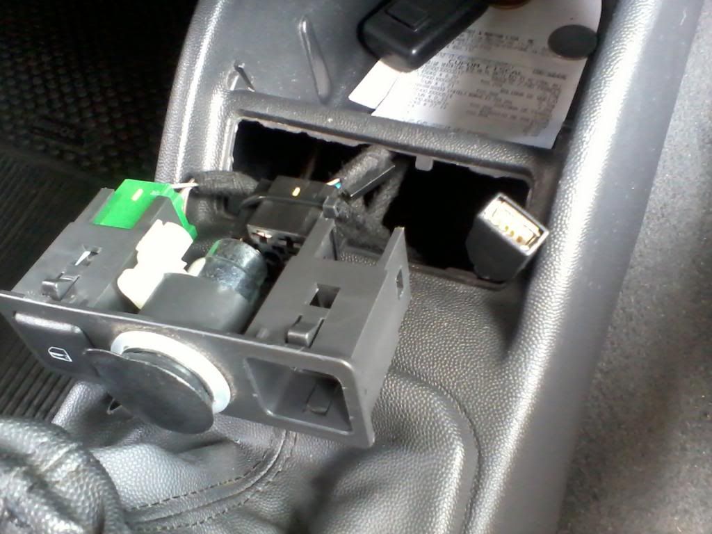

Segue uma adaptação que fiz para ficar mais prático o uso de pen drive.
Editado por Leao
Boa adaptação do USB.

É verdade, até esqueci de tirar foto do player. Depois eu tiro com a cam, pois com o celular não está ficando legal.

São os cross overs do kit Focal PS165. Pra facilitar a instalação, o Xover do mid é separado do tw, tanto do lado esquerdo, quanto do direito.

Logo abaixo dos cross tem o capacitor de fluxo, pena eu não tem achado um DeLorean, fiquei com um Corsa mesmo, que aliás, está à venda.
