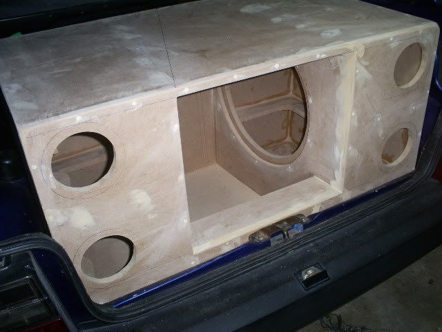

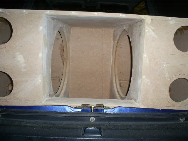

o projeto da caixa foi concebido para grave de impacto com sub grave firme não sendo especificadamente só sub ; ou seja será um misto de sub grave mais com gravão de ataque.
a caixa band pass como alguns outro modelos de caixa te da uma infinidade de resposta com o mesmo falante ; tipo vc pode fazer a mesma só para sub grave, ou grave de ataque ou o misto dos 2 ; assim como ter resposta em banda passante menor que 1 oitava ou maior que a mesma mas tudo depende da finalidade do projeto
antes de optar por utilizar falante de 15" iria usar de 18" , mas seria mais uma motagem normal e com eficiência normal digamos assim.
com as características de ganho medio de 3 dbs em sua banda passante cria mais impacto auditivamente 2 falantes de 15" tendo o mesmo rendimento de 2 de 18" , foi um dos motivos para não usar 18" haja visto que o volume final do box é praticamente muito proximo entre 18 dutado e 15 em band
analizei bastante antes de definir volumes e resposta e cheguei no ganho estimando atraves de analize de software e claro não considerando as perdas algo perto de 137,5 dbs com 2 falantes de 15" sem considerar o headrom que terá o sistema com sobra de potência chega aos 141 dbs
o volume interno bruto do box ficou em quase 240 litros

o custo da caixa e um pouco maior por gastar mais material o que se perde e espaço ocupado que é maior nas band pass

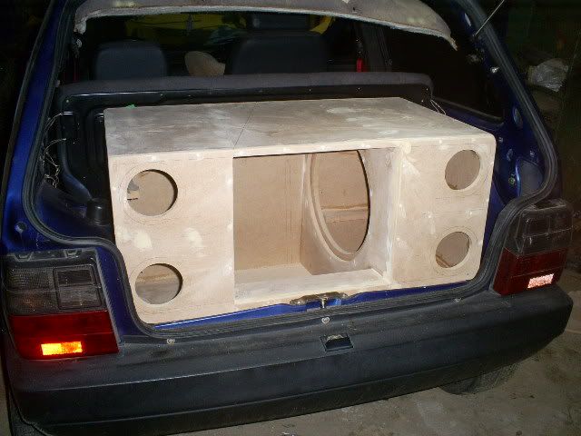

a caixa esta pronta no osso deu dentro do carro com o banco em 90º os agora e ver a questão da caixa de medio grave
tenho um par de oversound 15 600 g aqui e resolvi fazer uma ganbiarra mode on para testar a caixa e ver o desenpenho dela mesmo não sendo o falante que a mesma foi projetada

coisa bruta heim, tem td pra tocar bem
a intenção e essa mesmo tocar bem forte com pouca coisa e area de falante pequena
grave ficou forte heim, parabens já finalizado vai ficar brutão :legal:
com os falantes originais do projeto e amplificador com impedância correta vai render muito bem o sistema

A sintonia ficou em quanto nas camaras???
55 hz na camara de sintonia inferior e 110 hz na camara de sintonia superior
mas estou pensando em subir pra 60 hz mas tudo vai depender do resultado prático

e ficou um tamanho legal hein :legal: mas tu trocou o projeto da cx ? eque la no inicio ta 6 ordem , pelo menos eu nunca vi uma 6 ordem assim hehe parece mais a manifold ..........abrass fico tri hand26
Achei que estivesse mais alta a sintonia na 2ª camara, ta quase uma manifold hehehe
