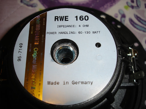

Então Crawling, o que acontece é que o modelo do MID é o PWE160, mas o "kit" do link que voce comentou é o PCE164 que é composto pelo mid PWE160 + Cross Passivo.
O PCE216 segue a mesma linha, com o PWE160 + Cross Passivo + Tweeter (que é o kit que eu tenho, porem utilizo apenas o PWE160 no carro, o resto foi pra caixas diy residencial)
Verdade, verdade. Olha a traseira do meu mid aí:
E olha a caixa onde ele veio:
Desculpe-me pela orelhada. Deve ser a privação de sono devido às freqüentes trocas de fraldas...
[]'s
Crawling Chaos
