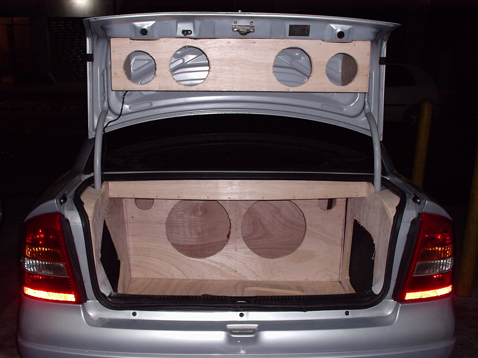

gostaria de saber qual seria a melhor maneira de colocar 4 cara preta + 2 pw3 em um fusion, no porta malas .
no caso ia colocar os 4 cara preta na parte de baixo e os 2 pw3 mais 2 driver ti na parte de cima ( a que se move, não sei explicar direito )
ficaria um som gostoso ?
alguma sugestão ?

amigo com 2 woofer d 15" ias poupar bastante espaço e ia ter dobro em td, som pra dentro e fora,(grave e subgrave) pensa nisso. 4 cara preta = 200 litros, 2 d 15" = +- 150 litros :legal:
2 sds 2.7k de 15 seria uma otima opção

Over 800 estaria brigando com eros SDS 818.. o 2.7 é superior!
Cara...monta uma band pass 4ª ordem com o duto saindo entre os bancos traseiros, naquele encosto de braço....
Pega um par de DD 2500 Wrms
Essa combinação vai tremer horrores.....

o foco do projeto é som mais para fora ou mais interno
o que vai ser mais importante para você
um grave forte com carro andando e mala fechada ou trio carro parado mesmo e grave batendo de mala aberta.
tem que ter isso bem definido porque senao pode não ficar satisfeito no final do projeto
até porque se os sds 2.7 seguiremo o sds (original) porem agora mais resistente, este não é um falante recomendado para som interno!!!!
woofer mais misto para o teu objetivo de som seria os selenium tornado 2200, oversound sub800,
os eros sds tocam mais mesmo que os acima citados eu concordo, porem em frequencia mais altas também;
Band pass, com subs DD é totalmente interno!
Pelo que entendi ele quer abrir a mala mas sem fazer feio com ela fechada!
Pra isso SDS dá conta com folga! ;)

tenho 4 caras pretas super bem montados em caixas grossas de 42 litros e dutos de 25cm(fica sintonizado em 45hz)
nao bota issso pra trio. to trocando tudo por um sds de 18. ele é muito sub, muito lento e macio... pra fora é só pra gastar bateria...
