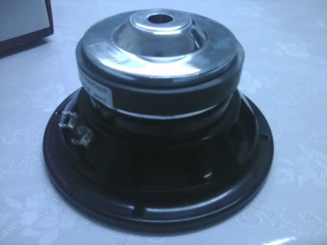

Olá pessoal, eu gostaria de poder compartilhar aki com vcs o Projeto de HT 5.1 que eu to montando.
Ontem eu fui até a Santa Efigenia e comprei ja os seguintes items:
- 3 Pares de Divisores de Frequencia médio/agudo. R$20,00 o Par.(no caso vai sobrar 1 pq o cara so vendia em pares).
- 2 Woofer 6 Polegadas 70Wrms 8ohms. R$20,00 a Unidade, paguei R$40,00 o Par .(Muito bom falante.Diz o vendedor que ele é um genérico importado, eu tambem achei, pois os nacionais nao se usa tanta matéria prima de qualidade em um produto sem marca.)
- 5 Tweeter de Domo de Seda 6ohms. R$5,00 a Unidage, paguei R$25,00 os 5. Eles são bem pequenos, o Domo dele possue 2 centimetros de diametro, mas até que atendeu minhas espectativas.
Aki vao algumas fotos do que eu comprei.

Bem parrudinhos os woofers...
tem algum parametro deles???
Amigo, infelizmente eu nao tenho, foi a unica coisa ruim desta compra, mas uma coisa eu sei. O timbre dele é perfeito, e tem uma ótima sensibilidade, fala tanto que eu tive que aumentar 3db os agudos para acompanhar.
na imagem eu coloquei ele ao lado dos triaxiais H-buster, e se ve nitidamente que ele é um monstrinho.
acho que ele pode ser até comparado com os Keybass Phanter.

Legais os falantes e tws q vc comprou. Quanto a caixa para os mids, eu testaria da seguinte forma: já que são de 6" faria um par de caixa de uns 20L cada com duto de 2" e testaria com o duto em vários comprimentos. Anote as informações num papel, depois diminua a caixa, adicionando algo dentro dela e teste novamente algumas configurações de duto e vá anotando. Faça isso até que o preenchimento da caixa deixe ela com aproximadamente 10L, assim vc já vai ter um bom parametro para fazer sua caixa. Talvez vc ainda possa utilizar a mesma caixa para fazer a definitiva, deixando ela com a litragem escolhida.
Quanto a caixa central, dá pra fazer assim tranquilamente, mas eu não faria hauhauhauhuauah. Acho que ficaria estranho.

Tu casou impedância de crossover, woofers e tweeter?
Impedância diferentes do projetado pelo cross alteram o ponto de corte.
Tem alguma tabela dessa alteração, ou algum cálculo, Pad?
Como sei até quanto altera?
Eu estou ciente de que tem diferença, no caso do meu cross é 4Ohms para o MID e para o TWEETER, meu mid é 8Ohms e meu tweeter marca 6Ohms nele, porem eu medi nele e deu 5,3Ohms ou seja acho q o tweeter nem vai pega tanto, vai ser mais no Midbass.
Outra cois eu tambem nao sei o quanto faz diferença no corte, se vc souber me dizer como posso obter esta informação, seria de boa ajuda.
OBS: nao me pergunte o corte destes Cross pq eu nao faço idéia. :P
Se eu me lembro bem, você tem um cross projetado pra 4 Ohms com um corte de 300Hz e usa um falante de 8 Ohms, sobe para 600Hz. No caso de 6 Ohms, 450 Hz.
Acho que é mais ou menos assim. Precisava dar uma olhada pra confirmar.
