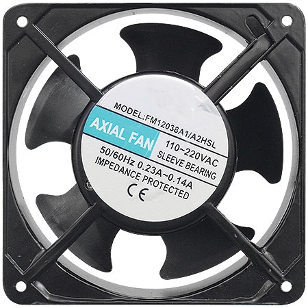

realmente tarcio ela ta esquentando sim, nao sei se eh pela forma de instalacao ou falha no projeto de refrigeracao dela. mas eu uso um cooler de 12cm, 220v pra refrigerar, assim ela nao esquenta tanto.
e ainda tem + 3 coolers 12V menores q uso pra refrigerar os amps (ainda to procurando 3 telas de tw leson tlx2 pra por neles, se alguem tiver eu aceito, eu nao vo compra os tw por causa das telas).
