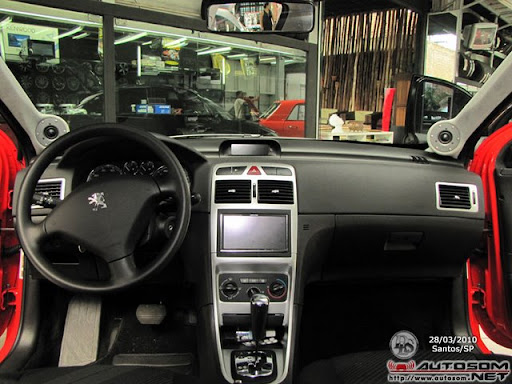

Não curti muito as colunas!!!
Ficou um visual clean, mas acho que o serviço poderia ser um pouco mais ousado, como estas:
Mas, se o dono do carro gostou...
Abraços.

Então Tiagão, se eu bem entendi o que quis dizer, é isso mesmo, mas sei que esse design sextavado, se é que se pode chamar assim, é da própria coluna do 307, mas com aquele arredondamento perto do tw, deu a impressão de que o tweeter ficou mais perto da coluna, como se estivesse saindo de dentro dela mesmo...
Opinião é opinião, né?
O importante e o objetivo é que você tenha ficado contente com o resultado, então...
Mas fala mais sobre os resultados pra gente...
Abraços.

Então, eu perguntei pq não vi grandes diferenças entre o meu acabamento e o da foto q vc postou, exceto o acabamento "sextavado" da coluna e a distância dos tws para a coluna. Dá um trampo violento conseguir alinhar em espaço tão apertado que vc nem sabe, rs!!!
Abs!
