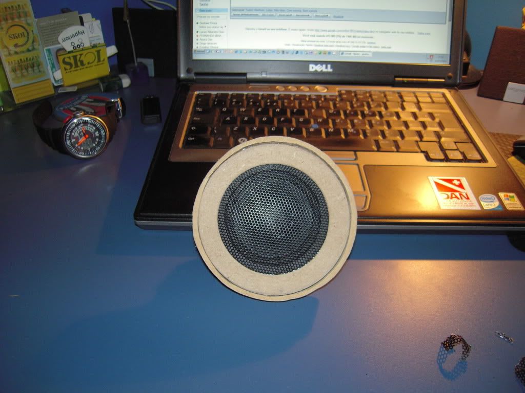

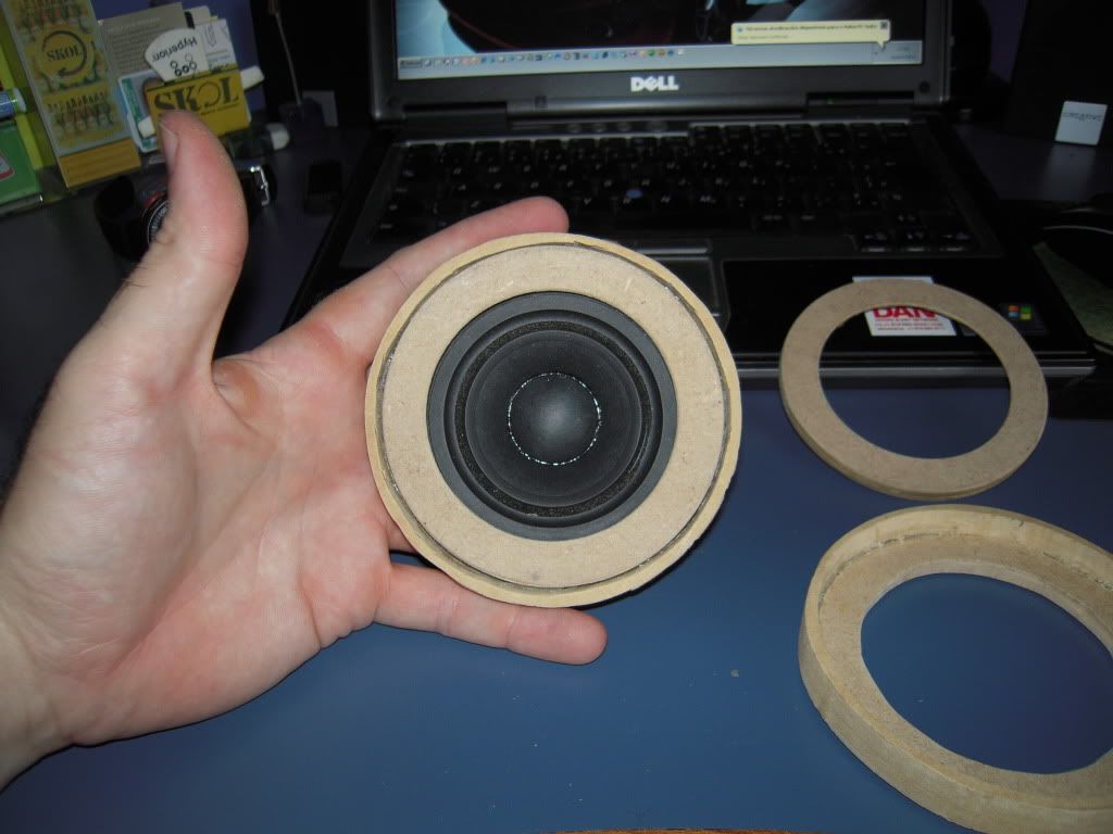

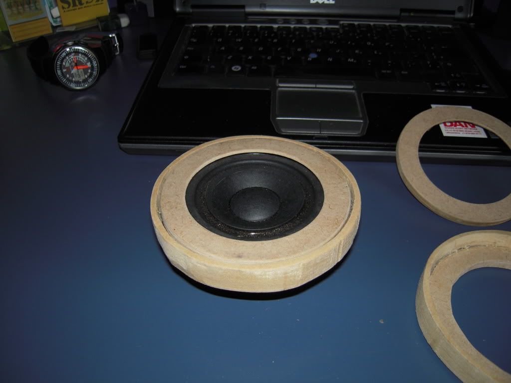

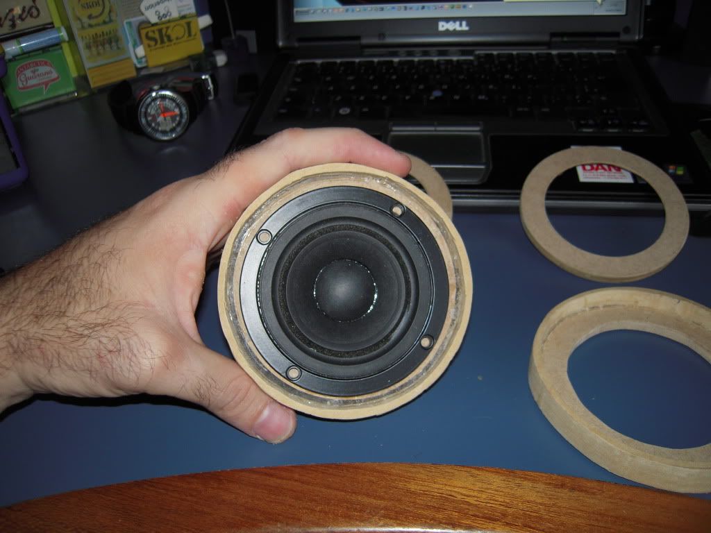

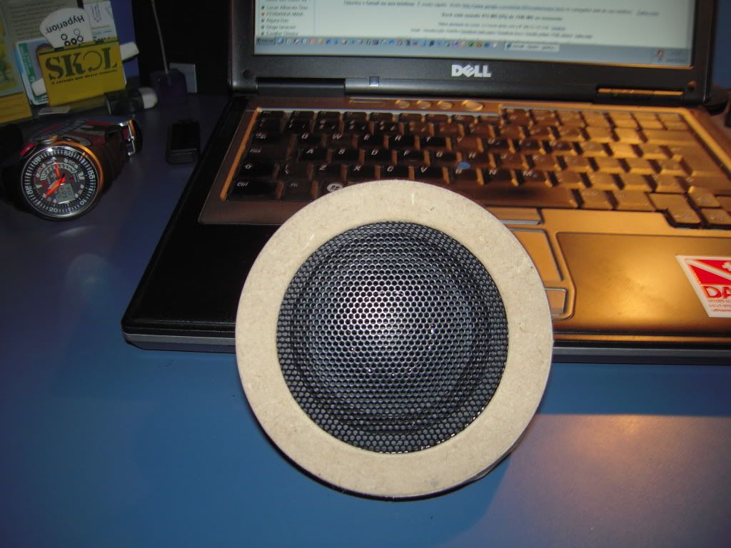

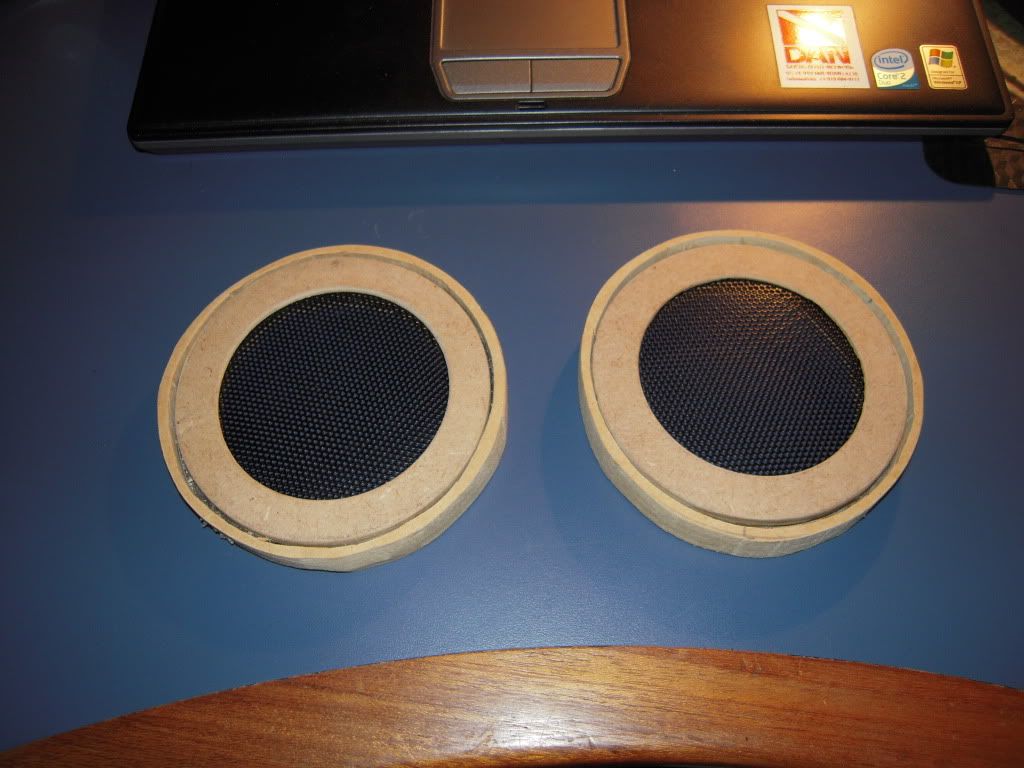

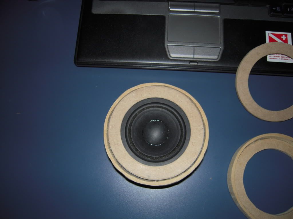

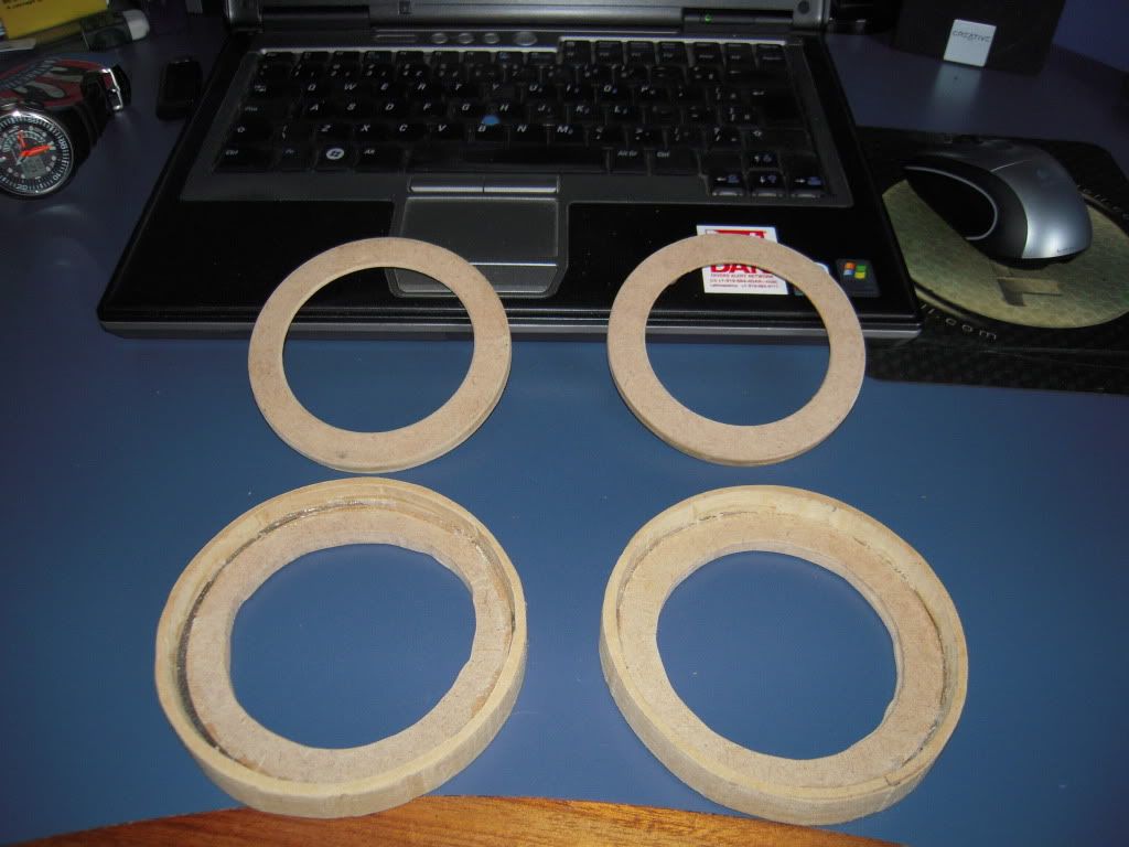

Bom, hoje comecei a fazer os anéis de suporte e acabamento para os L3....acho que no final ficou bem legal....vou forrar a coluna com tecido igual ao tecido do teto do Focus, garantindo a integração do conjunto com a originalidade do carro.
Lembrem! Esse projeto prima pela originalidade e simplicidade na instalação!!! :legal:
Seguem as fotinhos do trabalho de hj...basicamente marcenaria...

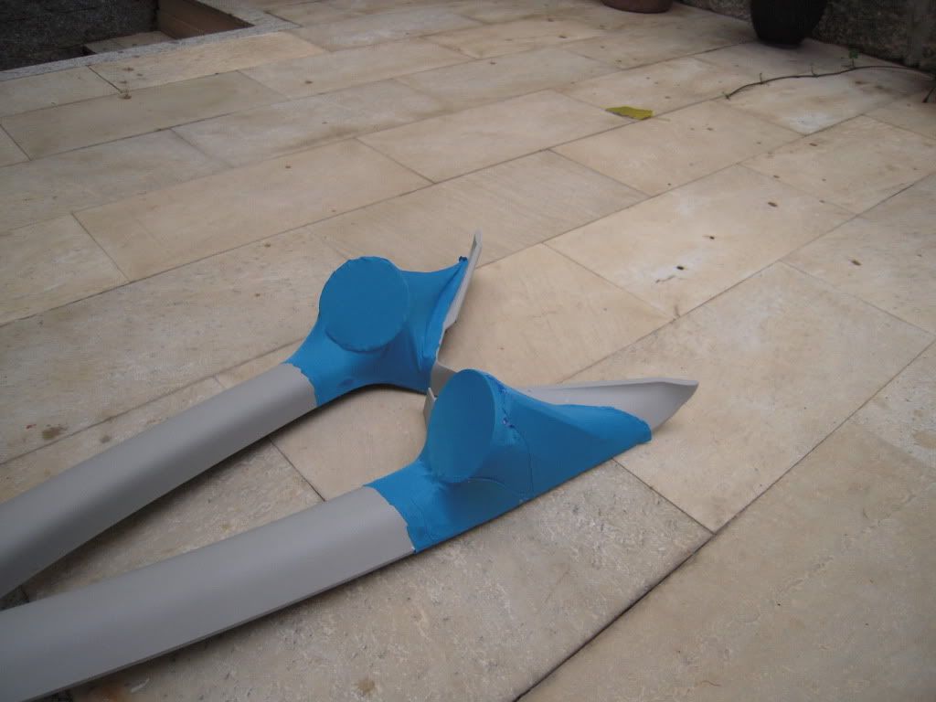

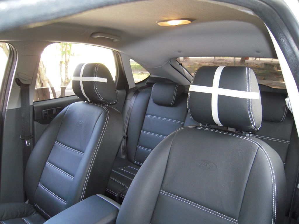

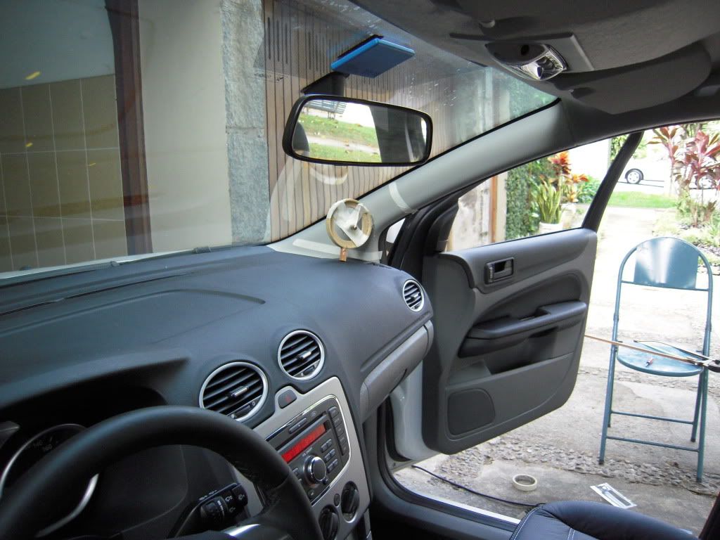

Seguinte galera, feriadão no Rio, e aproveitei a Sexta para começas as colunas do L3. Como falei no inicio, não vou ficar tirando foto de todo o processo....apenas das partes mais interessantes...

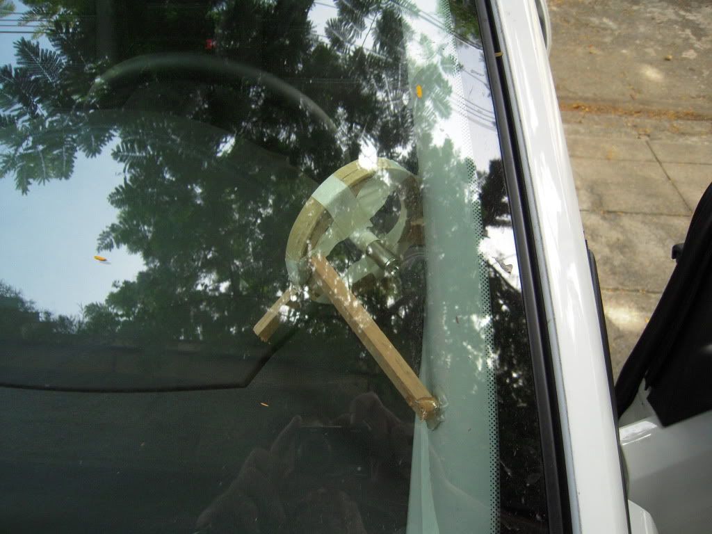

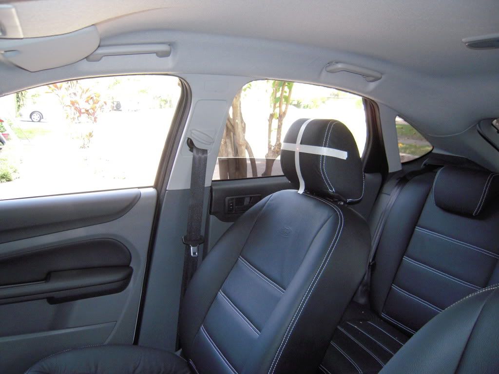

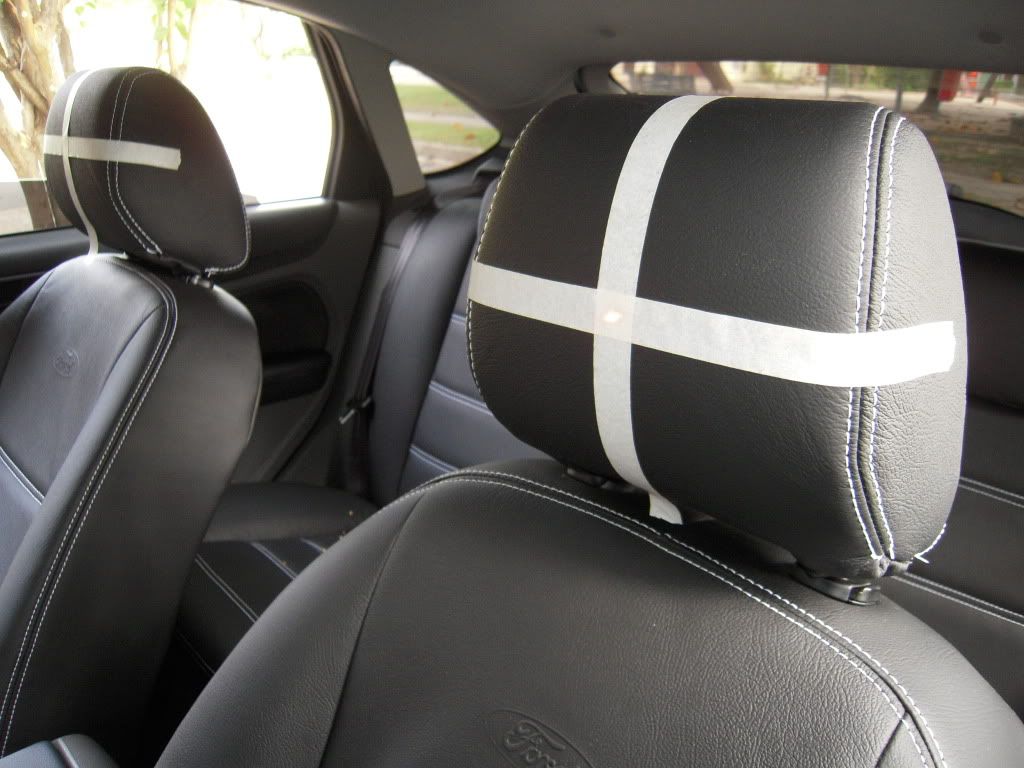

Aqui vão algumas fotinhos, qnd eu estava direcionando os L3 para cruzarem no centro do Carro, notem que cada lado está direcionado para o centro do encosto de cabeça do banco oposto.
Preparando os alvos!

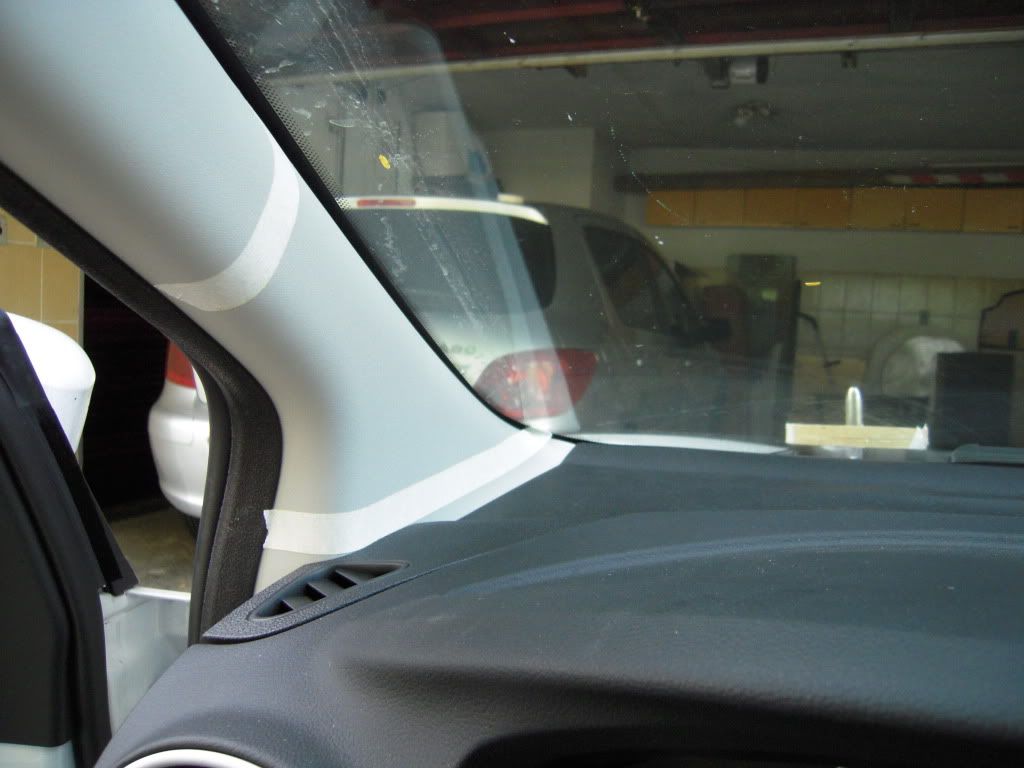

Delimitando a área da coluna

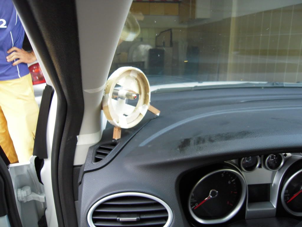

Direcionando os suportes

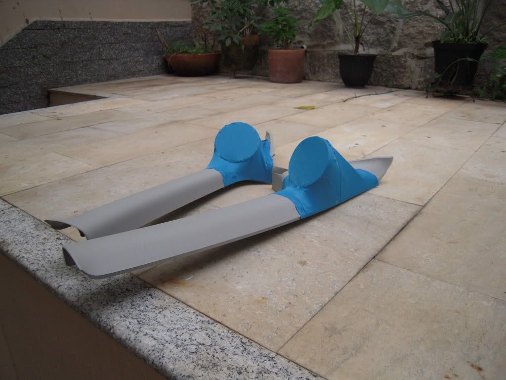

Após o direcionamento eu fixei o suporte com mais tiras de mdf e cola quente e depois forrei para receber a resina de fibra.
O resultado parcial do dia é o seguinte:

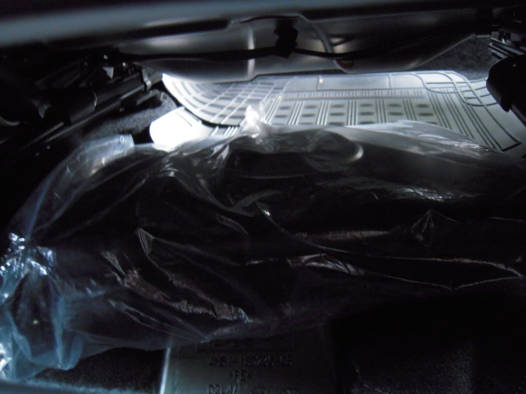

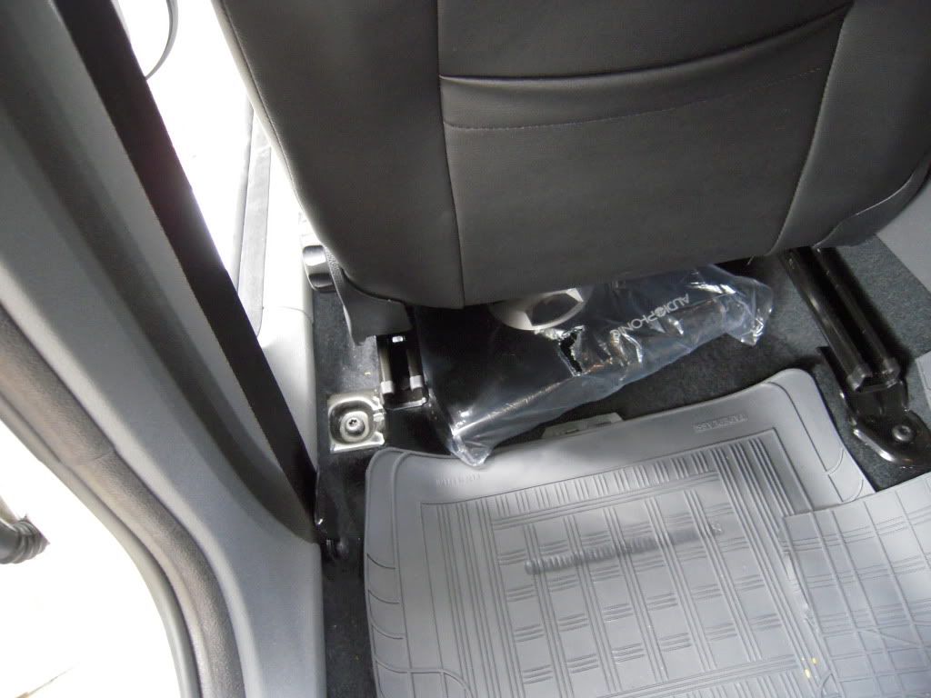

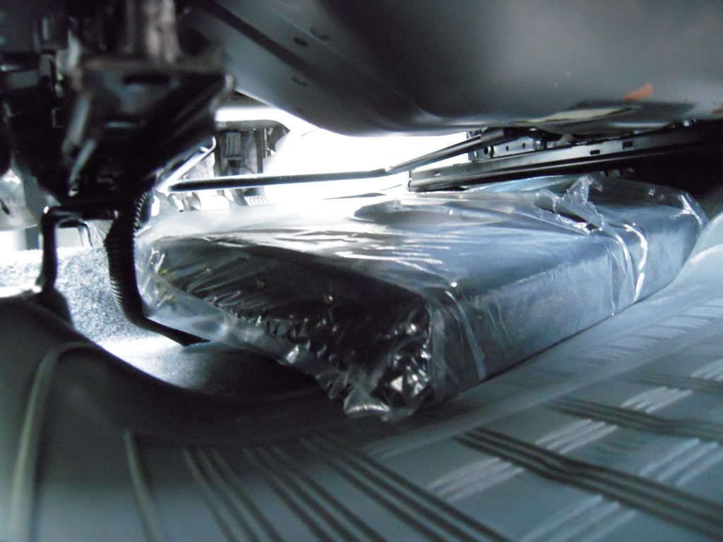

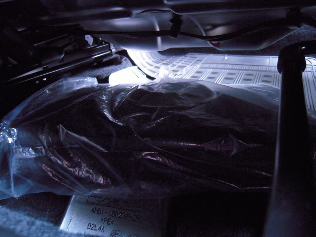

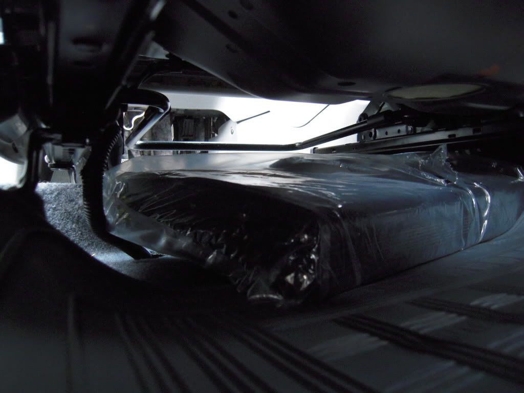

Continuando, verifiquei os locais para os amps...embaixo dos bancos...tem espaço de sobra para colocar os amps ali...e o melhor é que existe uma saída de ar do ar condicionado no local...
Já bolei uma parada para manter os amplificadores refrigerados usando essa saída de ar do carro! :legal:
Bom, as fotos não ficaram muito boas, mas da para ter uma ideia do espaço embaixo do banco.
Bom, no final, deixei o carro sem o acabamento das colunas! hehehe

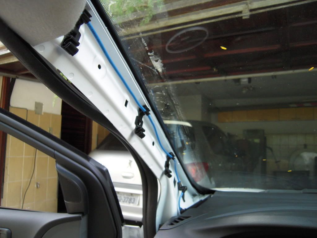

Para os interessados de plantão, a coluna é presa por 3 presilhas. Muito fácil de tirar, basta tirar o borração e forcar o acabamento um pouco para fora.
Meu plano para amanhã é resinar as peças no inicio da manhã e aplicar massa no final do dia, assim, espero estar com as colunas prontas e forradas no Domingo.
Abs a todos []-[]
Só faria o tecido que você usou para revestir até o final da coluna. Para resinar e dar acabamento é mais fácil pois tudo fica no mesmo nivel. Cola com cola vermelha e já era.

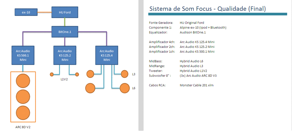

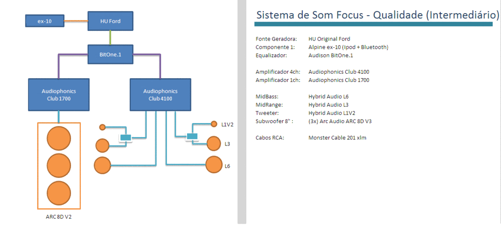

Montei dos esquemas do set. Um intermediário, com os amplificadores Audiophonics
E o Final, já com os amplificadores ARC Audio. A idéia é pegar um para cada par de falantes e um para os Subs, assim consiguirei uma boa gama para ajustes de audio. Acho que essa vai ser a melhor parte dessa brincadeira! hehehehe

Gustavo, tou fazendo algo próximo (bem mais simples, mas na mesma linha); mantendo o HU original do C4 para não perder bluetooth original, comandos do CB, comandos no volante e por aí vai. Tem algumas vantagens extras pouco divulgadas, que é não precisar levar a frente do head para todo lugar que se vai (ou deixar no porta-luvas e ficar pensando se está seguro), poder parar o carro com mais tranquilidade (comparando ao DVD no painel), etc. Pode parecer pouco, mas pra mim tem contado pra caramba; a minha ansiedade agora é experimentar as saídas do meu processador, para aferir qual a qualidade da conversão. Creio que ainda demore um mês ou mais, enquanto isso estou sem áudio no carro (os amigos zoam, perguntando pq. o "CD não funciona"...rs....), mas a idéia de ter um sistema com áudio de boa qualidade aproveitando o HU original me anima um bocado. Ainda me faltam confirmar os amps (creio que eu troque o RF por outro Mini, existe esta possibilidade), e parte do cabeamento de falantes (streetwires) e RCAs (cabos e plugs Canare).
Com o BitOne, creio que vc. perca muito pouco em relação a uma HU aftermarket; se não me engano, os CDs originais da Ford (não sei se este da Visteon que vem no Focus tbem, mas o Visteon da Eco e Focus antigo com Bluetooth/usb sim) já contam com uma saída RCA - é apenas um par, mas já é um excelente começo.
