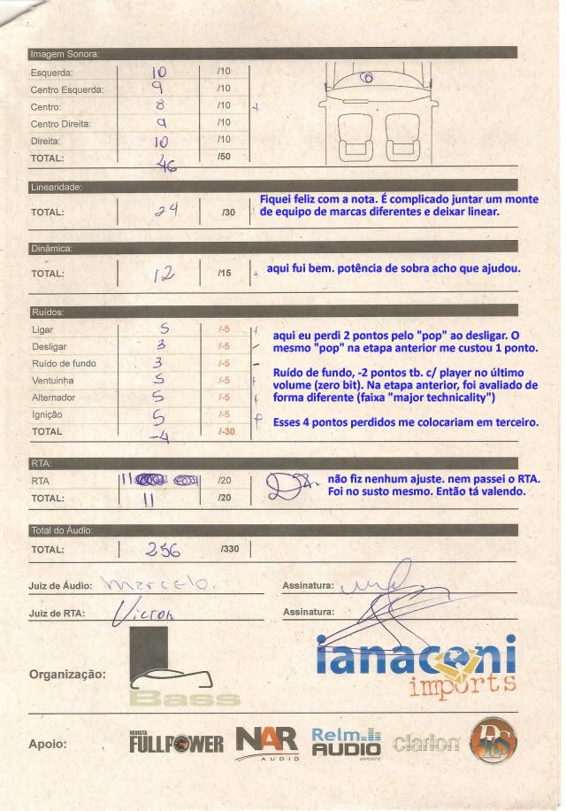

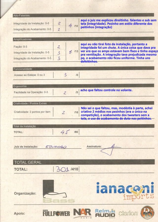

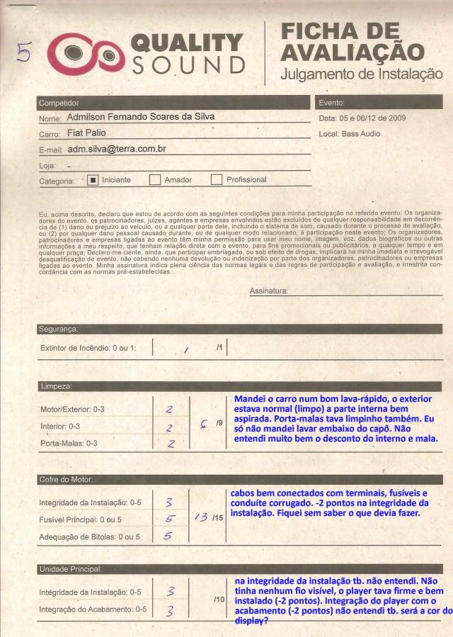

Aqui vão as minhas fichas com meus comentários a quem interessar:
256 PONTOS NO AUDIO. FIQUEI MUITO FELIZ COM O RESULTADO CONSIDERANDO OS EQUIPAMENTOS SIMPLES.... FOI MUITO BOM PRA UMA SALADA DE EQUIPAMENTOS USADOS...

bem fumaca essa parte de acabamento/instalacao....
eu tambem fiquei curioso para saber o que daria notas maximas.... o juiz deve ter explicado para outros competidores... quem souber disso poderia postar aqui por favor....
No caso da integridade do cd player, ele tem que combinar as cores com o painel do carro e a "textura"ou a frente do cd tem que combinar com o restante do painel do carro.

No meu caso, não explicou nada. Inclusive, não deixou nem eu ver as notas, pediu para eu deixar o veículo na hora que ele sentou no banco do motorista e começou a anotar.
Caramba, profundidade do palco, 12/15!!
Ambiência, 5/5!!!!
Na IASCA só saia nota miserável nesses quesitos, e eu achava justo.
IMHO, é complicado dizer que o som tá tocando depois do painel, ou que existe boa ambiência em som automotivo, seja lá qual for o rigor da avaliação...
Lendo a ficha do Palio, a impressão é de estar diante de um carro de demonstração, e não o 5o colocado da categoria.
Tonal 24/30, imagem 46/50, linearidade 24/30, dinâmica 12/15(merece respeito um set desses), coisa de set monstrão mesmo.
Tenho medo do 1o lugar da iniciante.

Concordo com você... (isso da "falsa" impressão). Meu carro está longe de um carro de demonstração, mas a colocação tb. inclui instalação e aí tinha gente bem melhor mesmo.... e um ponto de limpeza ou de integração ou de criatividade tem o mesmo peso que um ponto de centro de palco ou dinâmica.
Por isso queria saber como foram julgados os vencedores nesses quesitos...

Essas notas estão extremamente altas para um 5º colocado. Além do palco os 96 pontos de precisão tonal tb é uma excelente nota.
Gostaria de ver a dos outros competidores para ter uma noção de qual foi o rigor da avaliação ou se o problema foi a pontuação da instalação...

O problema é que todos esses aspectos são subjetivos... eu acho que o rigor deveria ser maior pq notas altas assim não animam ninguém a melhorar o som, na verdade só anima pra melhorar a instalação. IMHO a instalação deveria valer BEMMMMMMM menos que o som propriamente dito, ou não valer nada. Aquela pontuação de criatividade por exemplo é totalmente fora da casinha, parece quesito pra dar ponto pra quem vc quer que ganhe.
