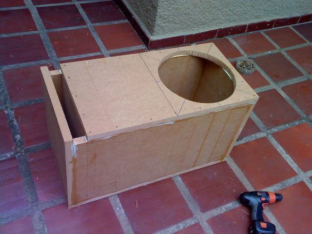

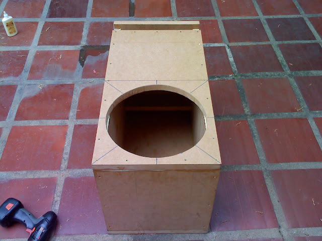

Bom ... a parte mais HARD acredito que já foi !!!
Usei COLA PRA CARAAALHO nessa caixa ... tá um Rocha , tanto pela madeira CAVALA , quanto pela cola e parafuso que foi !!!
Como as chapas são simplesmente PERFEITAMENTE Cortadas na medida que pedi , não terei que usar de artifícios de correção , como Massa Plástica , ou pó de serra com Cola ... a caixa está Perfeita !!!

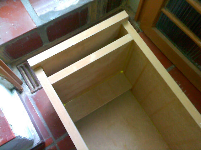

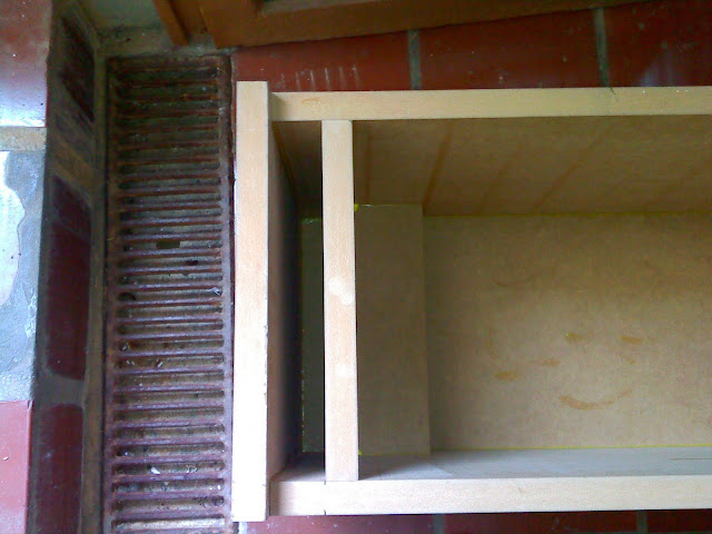

Prendi o Duto (que era meu grande medo , de não encaixar perfeitamente) e agora passei mais uma mão de cola ... Agora é esperar secar e fazer o Furo do falante ... que AE SIM vai ser super difícil , pois a madeira é MUITO grossa e vou perder umas 3 serrinhas com certeza na tentativa de cortar o Aro rsrsrs !!!

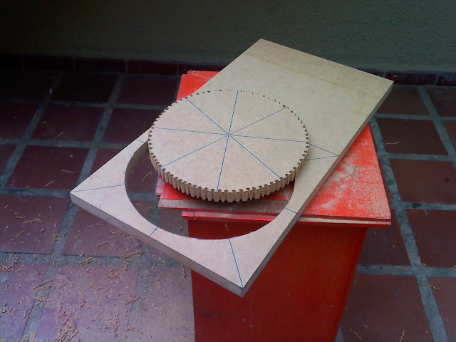

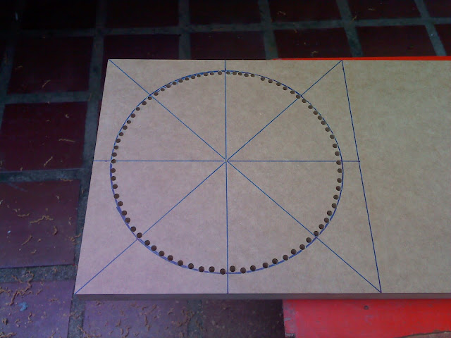

E aquela engrenagem ali?!? o-o- kkkkkkkkkkkkkkkkkkkkkkkkk
aquela engranagem foi a forma que arrumei de não queimar DENOVO minha tico tico ... pois queimei a bichinha tentando cortar sem o aux. de furos !!! fo** !
