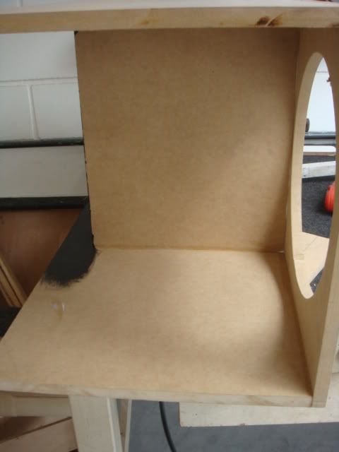

O Luciano fez o projeto da caixa para mim :D
Ela só vai ser construída quinta feira que vem com mdf 18mm

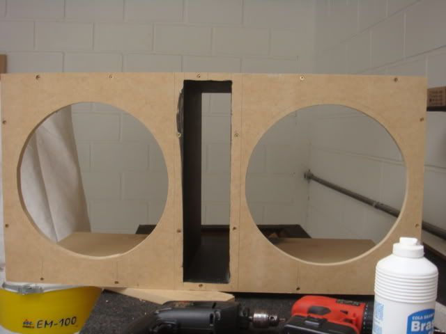

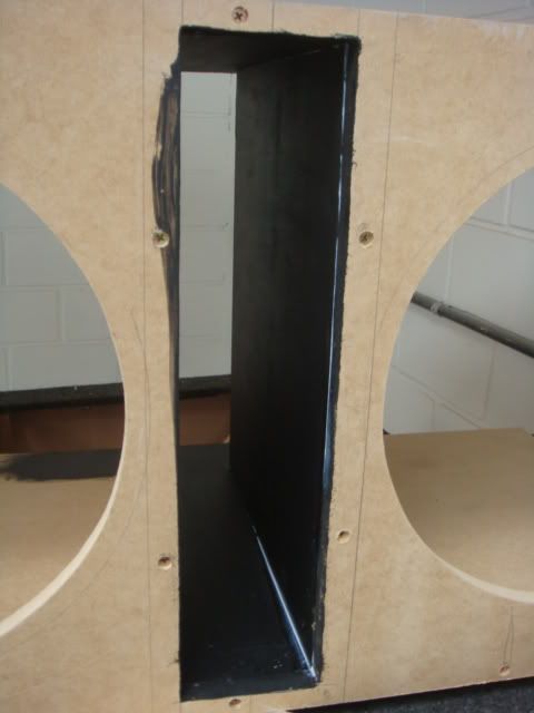

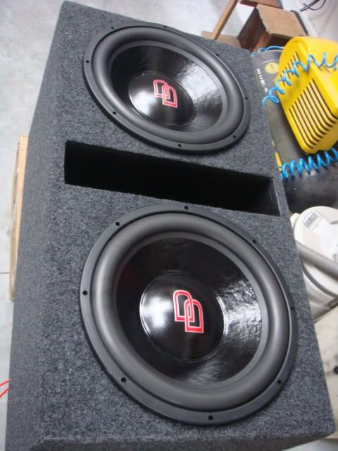

Caixa feita! Só falta forrar

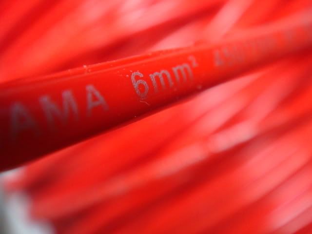

Fio escolhido para os subs:

Gostei da caixa ! Quais as medidas desse duto ? Ela tem os 85L que pedem o manual ?

Um pouco acima tem a imagem da caixa com as medidas, olha ali que tem tudo
Não fechou os 85L, faltou espaço, hehe

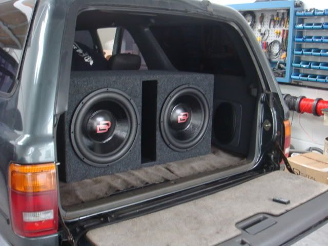

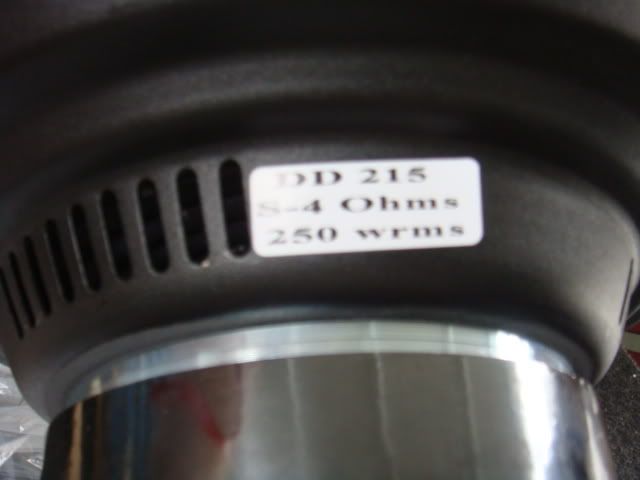

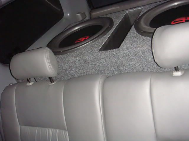

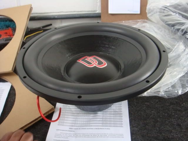

Subs chegaram hoje e ja estão instalados
Vieram com bobina simples 4ohms
Então fechou 2ohms no RS1200D (750rms)
Como esperado o spl dele é inferior ao do 308, acredito que seja pela potência, 750rms para os DD's contra 1200rms para os 308 (rms em teoria, segundo a fabrica)
Grave suave, muito mais bonito do que o 308. Sub muito bem construido e a carcaça dele me surpreendeu e surpreendeu também um amigo meu que esta a alguns anos no mercado de som automotivo.
Próximos planos agora são mais uma bateria e um modulo melhor, provavelmente SD1000 ou um mais potente se eu pegar DD's mais fortes.

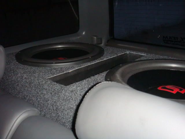

Fotos:
