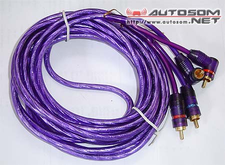

O cabo rca por 25 até ta no preço, mais 15 no Y ta caro, claro que depende da marca :)
Na maioria das vezes (claro que depende da marca e materiais usados) esses desse tipo
http://autosom.net/shopp/prod/outros_rca.jpg
são mais 'simples' que esses
http://www.streetbass.com.br/album%20produ...d_Antex_5mt.JPG
Nota que esse tem '2 pernas de fora a fora' hehe
Isso ñ quer dizer muita coisa, to me referindo como se os dois cabos fosse de marcas xing-ling (made in china) como dizem por aqui..
Espero ter ajudado, falou!
