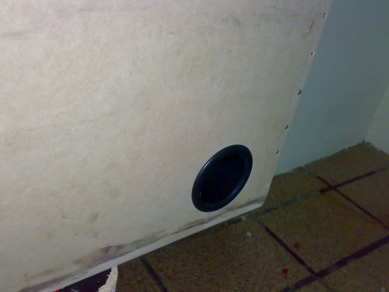

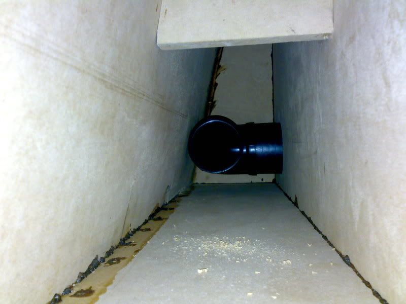

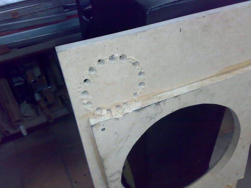

fo**? Eu botei! kkkkk. Depois de muitos furos licha e sorte adicionei o duto na caixa.
Eu tive que cortar 4cm do duto pra encaixar na curva, só que cortando o duto 4cm ele fica mais grosso no encaixe, assim foi difícil, mas minha mãe deu um help e deu tudo certo.
Só falta espetar 20cm de um cano de 3" na curva. Falar nisso, ninguem tem em casa perdido não???
Depois eu posto fotos do duto instalado. :legal:

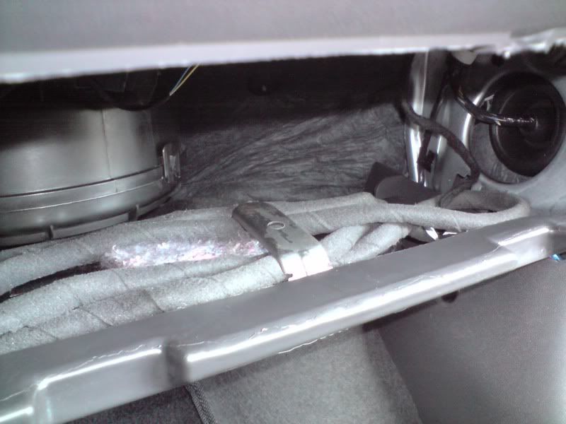

legal o trampo da fiação, aquele terra atraz do teu player é de rca?
Boa pergunta kkkk, eu fiquei de perguntar pro Cesar o que faz aquele fio ali. Fui lá, mas esqueci de perguntar.

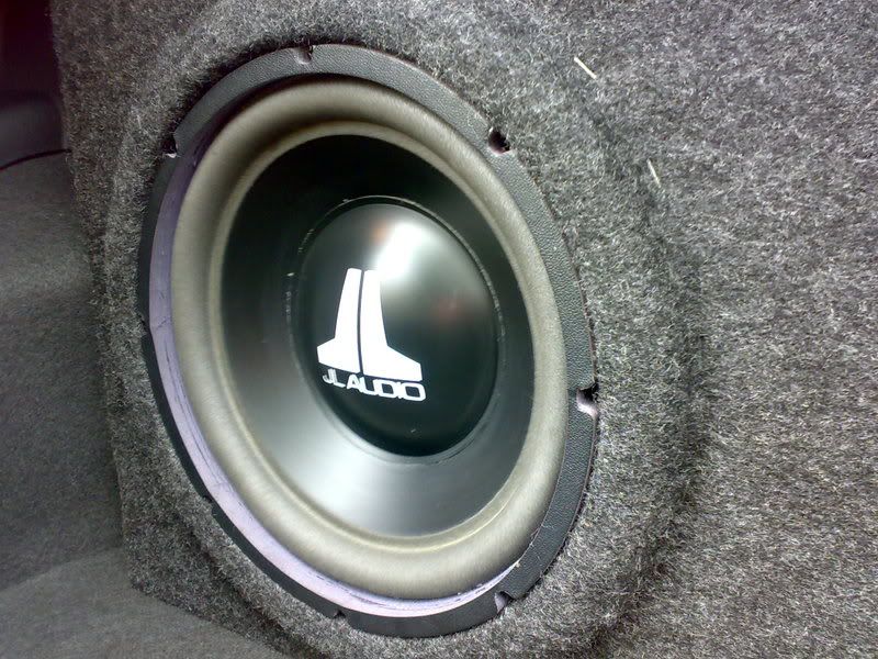

JL 10w6
O kit será ligado utilizando o canal 1 e 2 do módulo e o sub a 3ohms na bridge recebendo pouco mais de 200rms.

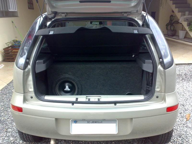

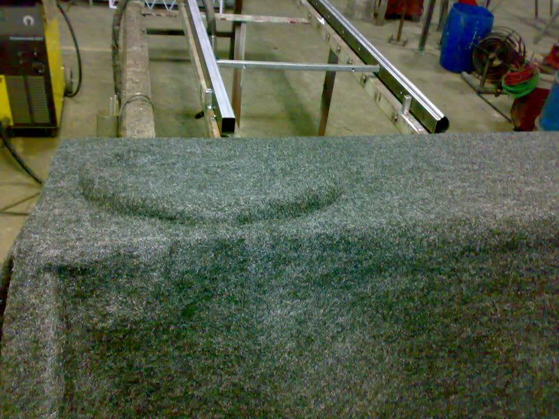

A minha caixa já está encarpetada. Falta a do bruder. Espero que pare de chover um pouco ....
Algumas fotos que fiz upload... as outras estão a caminho:

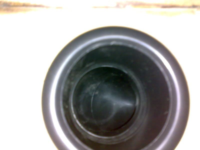

e foi assim que eu fiz o duto da minha caixa:
Mas esta ai é a do bruder e não deu muito certo. :legal:
Avionixx 600.4 Guerreiro mesmo:
Vocês não tem idéia da dificuldade que foi botar esta caixa ai, sair acho que nunca mais kkkk
Eu quase desisti nesta hora, mas deu tudo certo:
Eu tive que arracar aquela bordinha do sub que estava toda desmonhecada, depois em casa eu colei novamente:
O Avionixx foi instalado de cabeça para baixo, pra facilitar a ligação da fiação que já estava passada:
