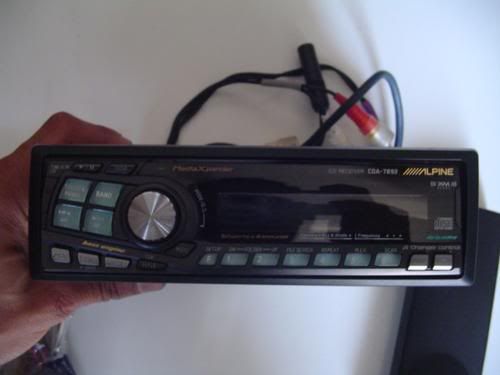

Tenho como pegar um 7892 por R$600. Vale a pena? Ele é muito melhor que o 880prs no que diz respeito a qualidade sonora?
Até abriria mão dos meus cds de MP3 se este player me der um grande salto de qualidade.

Rapaz... quando fizemos o teste dos players aqui em Brasília, a conclusão foi que o 880 é um ótimo player, mas o 7892 é um FDP de marca maior. Toca pra ca*****! Coisa de player muito mais caro. Tá longe de um DRZ, por exemplo, mas MUITO à frente de um pioneer. Inclusive nos subgraves, que apesar de mais modestos, eram melhor definidos (o do pioneer tendia ao embolamento).
Eu iria sem dúvidas de 7892. Aproveitaria o up, passaria o 300/4 pra debaixo do banco, e investiria mais em RCA, como o SILMIC da Santo Ângelo (prata! Coisa de uns 30 reais o metro, se não me engano). 2 metrinhos dele não mata ninguém! :vts
Pronto, com pouco investimento, vc já estará bem próximo do desejado.

É, bem que eu tava com um pé atrás com esse 880prs. Não quanto a sua qualidade, mas quanto a ter aparelho usado melhor que ele.
O 7892 que eu to de olho é esse aqui:

Pioneer 880prs ou Alpine 7892?
Mais alguém pode dar sua opinião?
Tendo dinheiro pega o alpine, ainda mais que você falou que dá pra pegar por 600, mesmo preço do pioneer.
