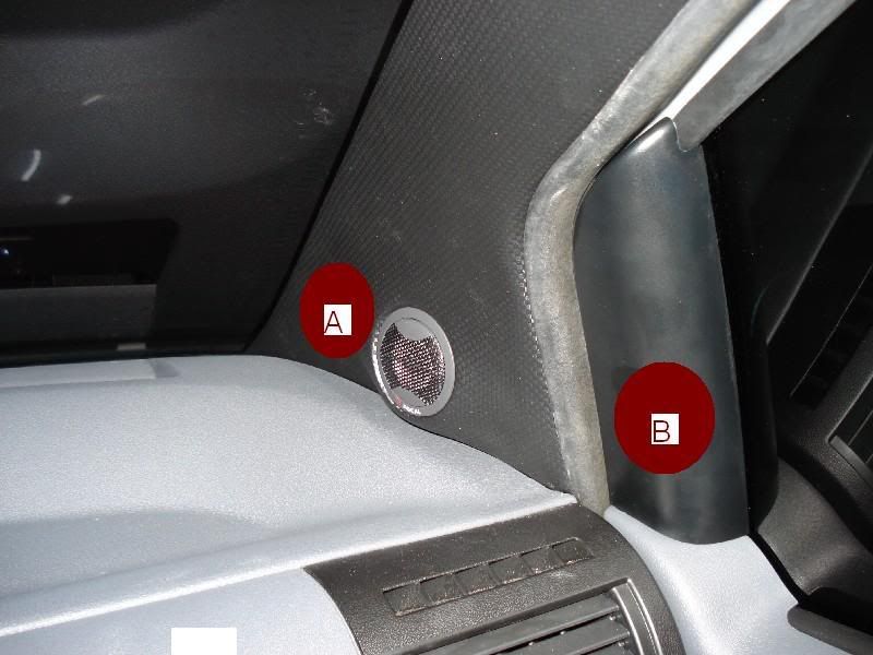

Bom moçada, surgiu uma nova dúvida... vai dar certo de fazer o 4-way por agora :rolleyes: e queria saber de vcs o seguinte... olhando a foto, faz diferença colocar o midrange nas posições A ou B? Os twt estão quase que de frente um para o outro, levemente direcionados para o motorista...
Os midranges na posição A ou B, sendo a B eles ficarão na porta e não na coluna, vcs acham que melhor direcionados para o motorista ou de frente um para o outro?
E mais, que tipo de configuração uso? selada mesmo? qtos litros?
Os mids são os tangband de cone de bambú...
