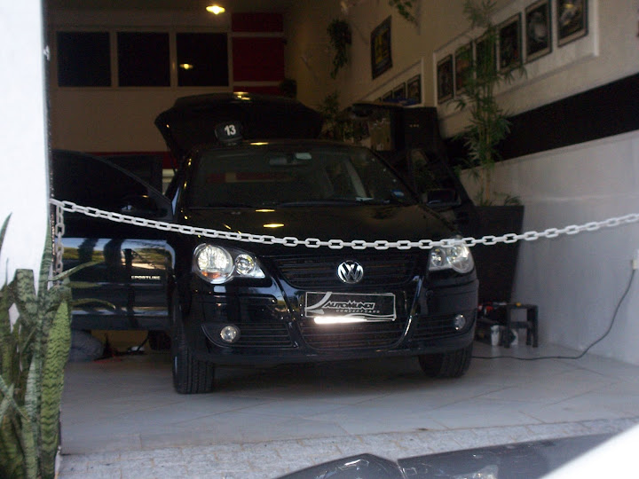

Instalação e customização: AutoMundi Ribeirão Preto - Responsável: Luiz Fernando. SITE OFICIAL

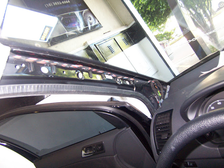

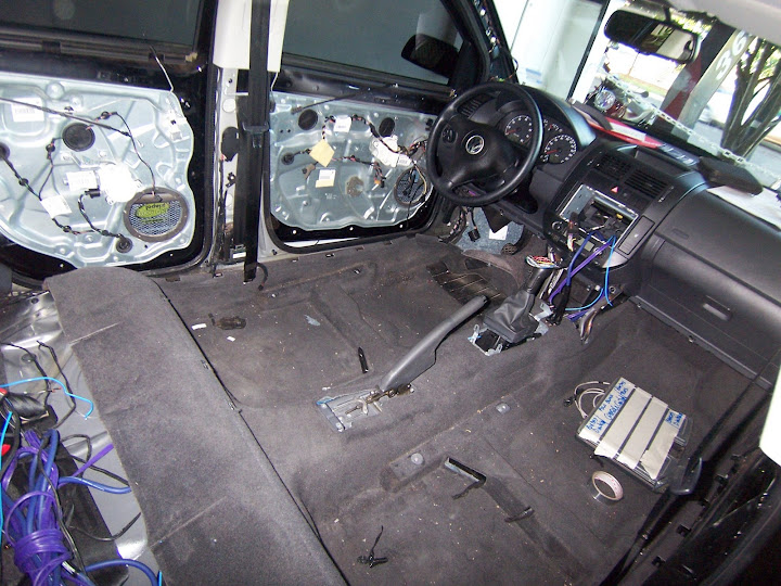

Pelado! :blink:

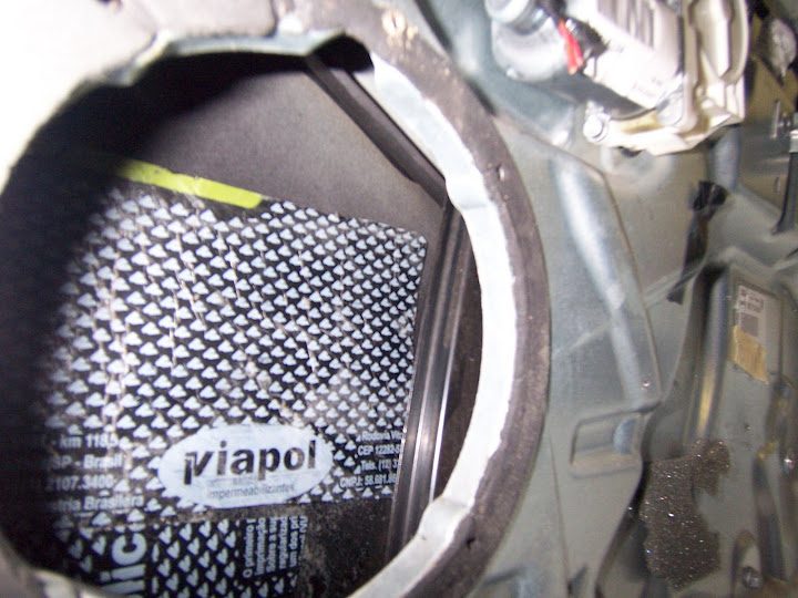

Detalhe da porta, ainda sem acabamento:

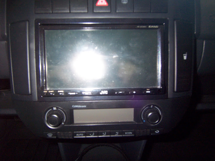

JVC AVX800: 5.1 embutido, T.A., ajuste de volume por canal, Giga Mp3, iPod, SD, DivX, completo!

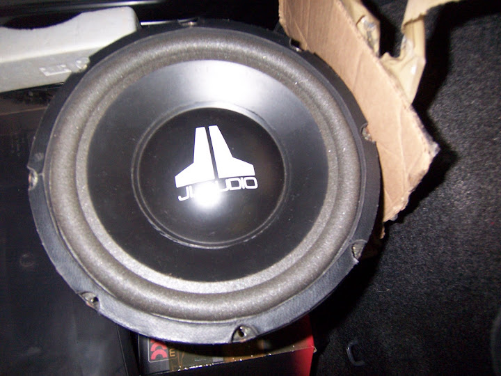

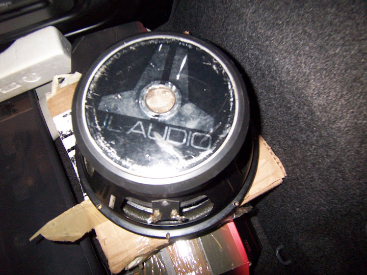

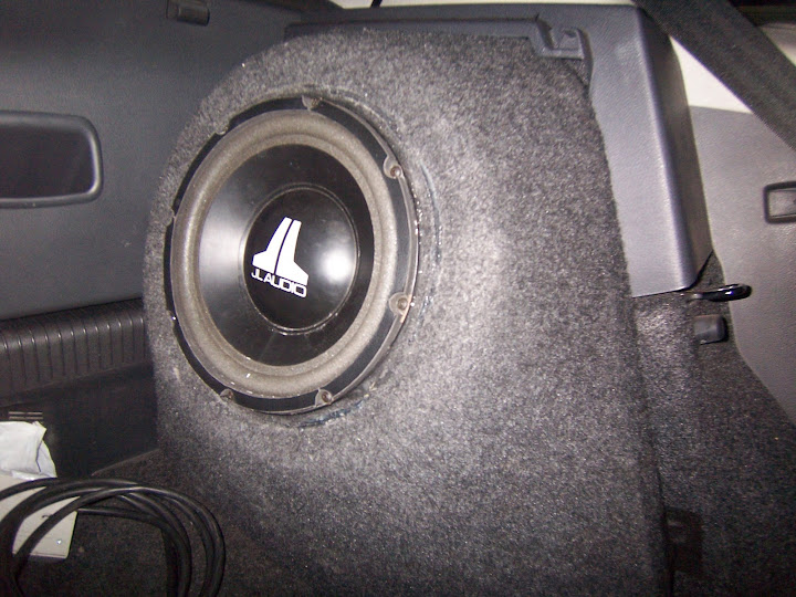

Culpado dos graves! ;) 10W6 que comprei aqui no forum 1 ano atraz, não lembro de quem, bobina dupla de 6 Ohms, amplificado pelo Alpine!
Alpine Specs: 400wrms @ 2 Ohms, 220wrms @ 4 Ohms = +/- 300wrms em 3 Ohms (JL em paralelo)

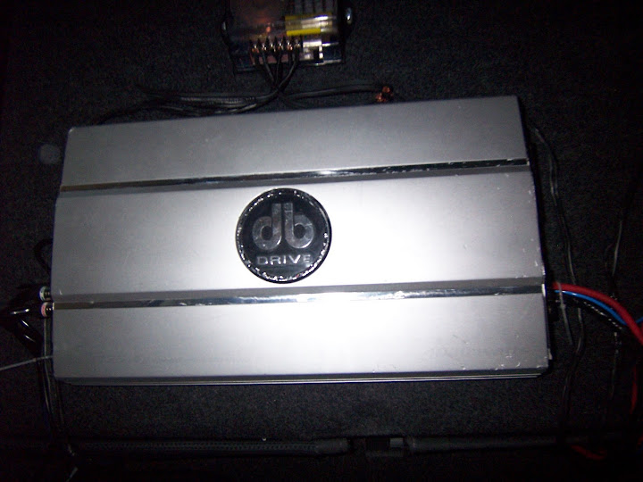

dB Drive Specs: 4 X 125wrms @ 4 Ohms - Não se engane pelos raladinhos, esse amplificador toca muito bem!

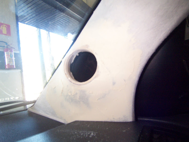

Colunas, esquerda "pelada", direita em processo de moldagem!

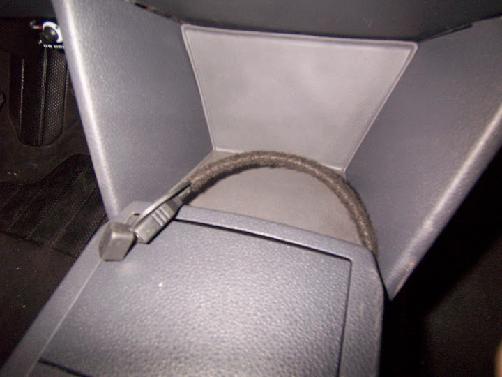

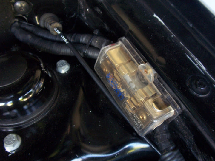

Porta Fusivel (A ser trocado), detalhe para o par de cabos que segue até o porta-malas.

Amanha eu posto as fotos finais! Ficou muito bom, meu próximo up será uma caixa de acordo para o JL, não fiquei satisfeito com a provisória que comprei!
