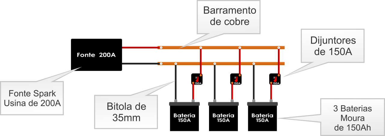

Desenterrando...
Para não precisar abrir um novo tópico, vim aqui só tirar uma duvida.
Minha caixa já está sendo feita e logo logo estarei comprando os cabos e baterias para o som, mas me veio uma duvida quanto as ligações.
Vou usar uma fonte Usina de 200A, sei que as baterias precisão de disjuntor ou fusível (vai de gosto) para proteger tanto o som como o carro, agora, quanto as amperagens para as baterias não sei, e para a fonte é necessário disjuntor?
Aqui uma ilustração que fiz. Isso está correto?
Grande abraço!
PS: Aqui na minha cidade não tem instaladores profissionais, portanto ando no escuro a base de sugestões.
