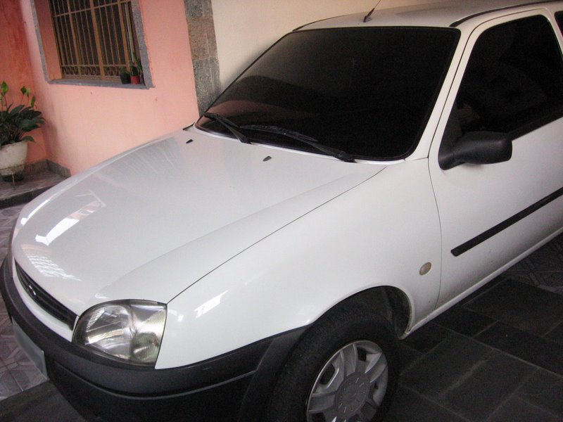

Projeto Fiesta Street 2002 (com Fotos)
Galera, finalmente comprei meu Kit 2 vias, só faltava isso pra montar meu som, o restante eu já tinha, montado ao longo de alguns anos que tenho carro, cada carro recebeu um up, rádio, Sub, amplificador e agora esse felizardo o Kit 2 vias.

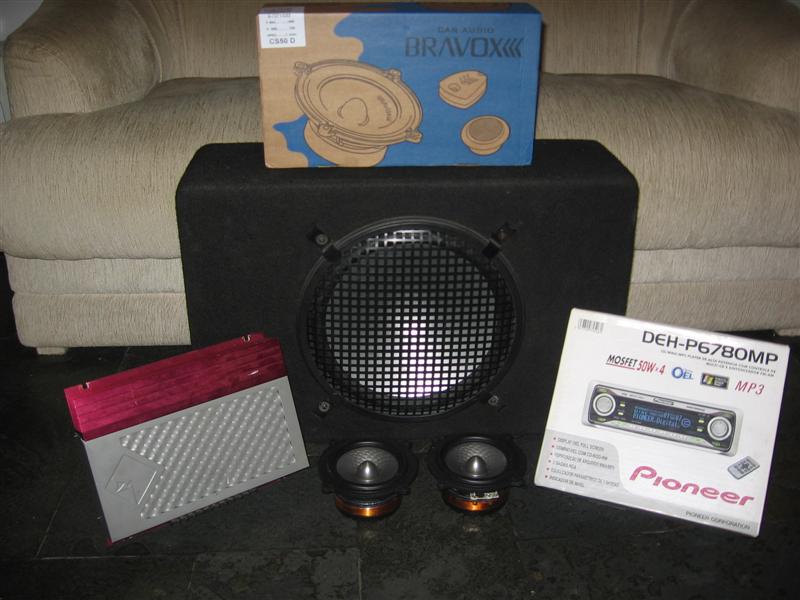

A vítima (ou melhor dizendo, o felizardo):
O upgrade que ele recebeu:
O Conjunto completo:

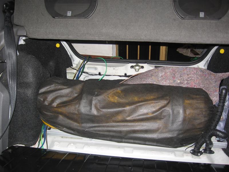

O Problema (pouco espaço na mala devido ao cilindro do GNV)
A caixa é provisória, tenho Kit GNV no carro e um cilindro de 7,5 M³ na mala, então não sei o que vou fazer ainda.
Essa caixa é uma selada com 35,2 L, com o falante deve dar uns 30 L.

Lista de material completa:
HU - Pioneer DEH-P6780MP (4 saídas RCA com corte pra SUB, inversão de fase etc)
AMP - Fosgate 4.6X (4x55WRMS @ 4ohms / bridged 150W @ 4ohms)

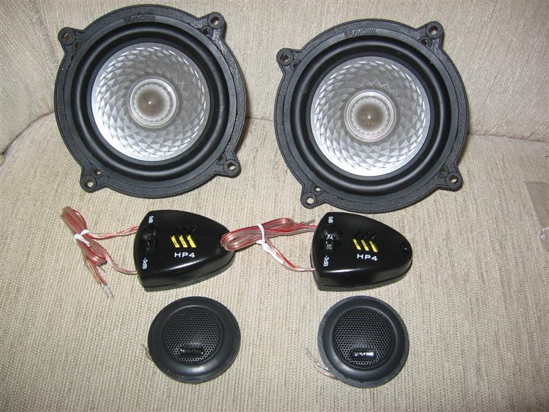

Kit 2 vias - Bravox CS50D (70WRMS @ 4ohms)

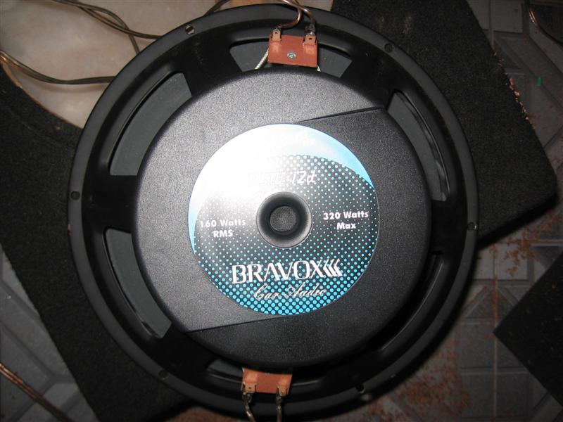

Sub - Bravox Premium IIe PSW 12D6 (160W @ 2x6ohms - 12")

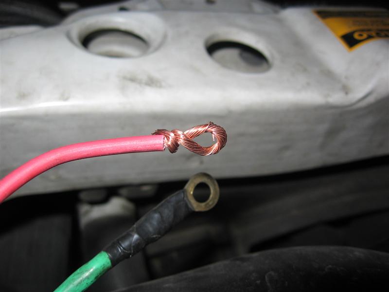

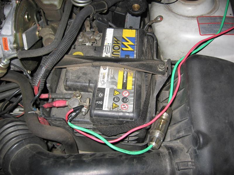

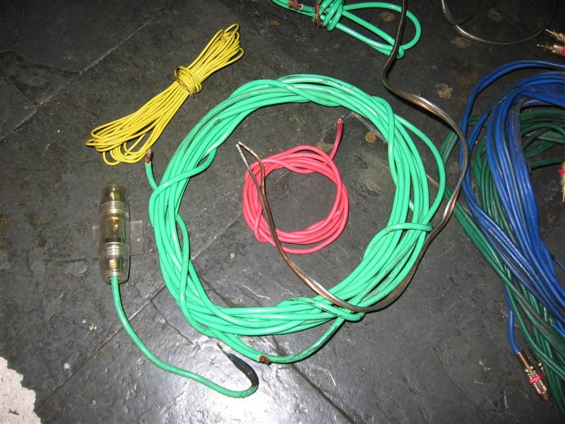

Fiação - Nada especial, fusível 30A na bateria, fio de 6mm para amplificador, cabos RCA normais (não lembro a marca, não são top, mas também não são aqueles genéricos de R$10,00), fio pros falantes e sub de 2mm (ou 2,5mm, como não está escrito não dá pra saber com precisão).

o set tá legal.. mas eu usaria fiação com bitola maior.. pelo menos uns 9mm² pra alimentação, 2,5m pros falantes e 4mm pro sub.
A fiação influencia muito na qualidade do som... equips tops com fiação meia boca , vai resultar em som meia boca.
Peraí pessoal, eu falei 6mm (diâmetro) e não 6mm² (área, ou secção).
6mm na verdade são 27mm², já está o dobro do solicitado que são 13mm² pra esse amplificador.
O Fuse de 30A é o especificado no manual dele.
Os fios que tenho pros falantes não tem a medida escrita, mas com o paquímetro deu 3,4mm de diâmetro (com capa e tudo), não deu pra medir diretamente o fio porque o que está aqui mais próximo de mim está com plug RCA na ponta e não vou desmontar agora. Imagino que esse fio seja no mínimo um 2,5mm correto?
Novamente vem a história do mm e mm².
Você tá falando mm² correto?
Porque por essa tabela:
http://autosom.net/artigos/tab1.htm
Diz pra eu usar 1,5mm² pros falantes (55w @ 4ohms) e 3mm² para o sub (150w @ 2ohms)
Então por essa outra tabela aqui de conversão:
http://autosom.net/artigos/awg.htm
1,5mm² =~ 1,5mm e
3mm² =~ 2mm
Então meus fios estão dentro do necessário, são no mínimo 2mm (ou 3mm² se preferirem) mas desconfio que sejam 2,5mm (ou 5mm² se preferirem).
Abraços e vamos continuar trocando idéias, to querendo instalar sábado agora.
Então complementando o meu primeiro post:
Fiação - Nada especial, fusível 30A na bateria, fio de 27mm² para amplificador, cabos RCA normais (não lembro a marca, não são top, mas também não são aqueles genéricos de R$10,00), fio pros falantes e sub de 3mm² (ou 5mm², como não está escrito não dá pra saber com precisão).
Aí fica tudo exclarecido correto?
E estão bem dimensionandos para o setup, com uma folguinha inclusive.

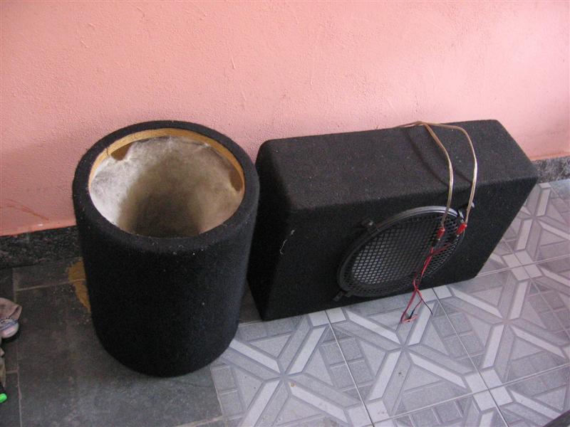

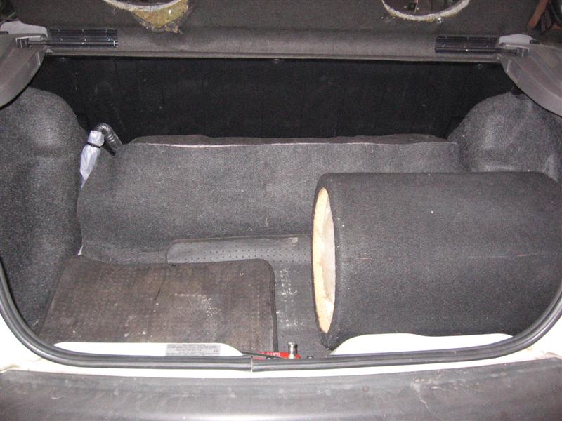

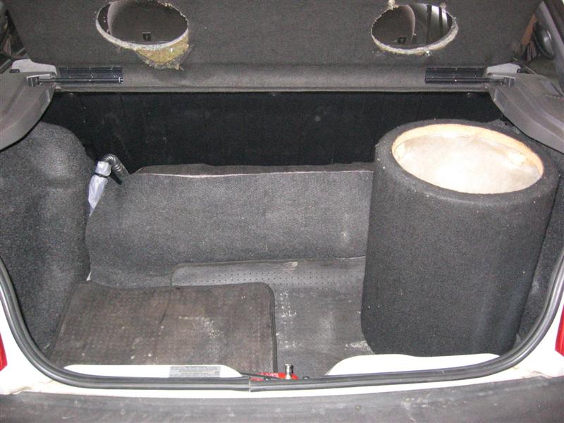

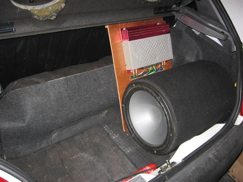

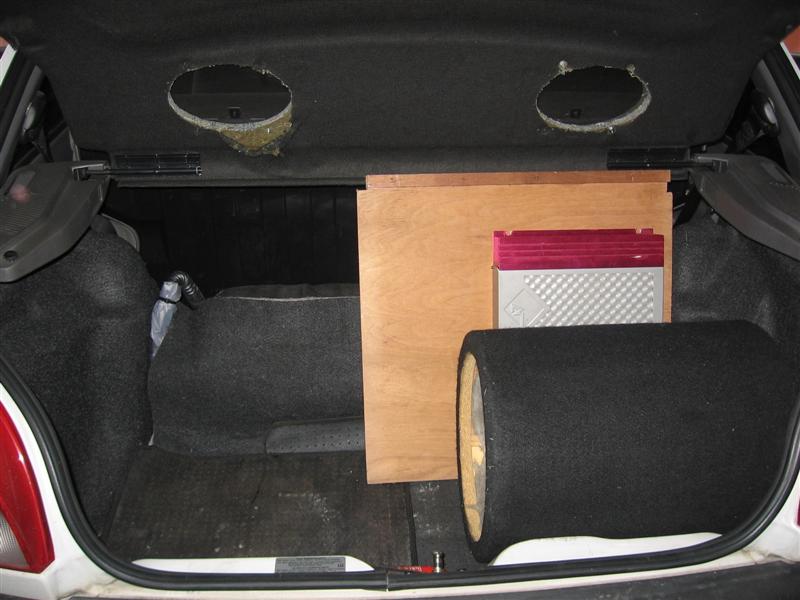

O problema é espaço cara, veja abaixo a diferença na prática.
Bom, tá aí galera, conforme prometido, fotos do processo todo:
Bazuca (25L) X Caixa Selada (35L)
Espaço que a caixa ocupa na mala
Com a bazuca ganho meio metro a mais de mala
Que inclusive dá pra ficar em pé e me dar ainda mais espaço

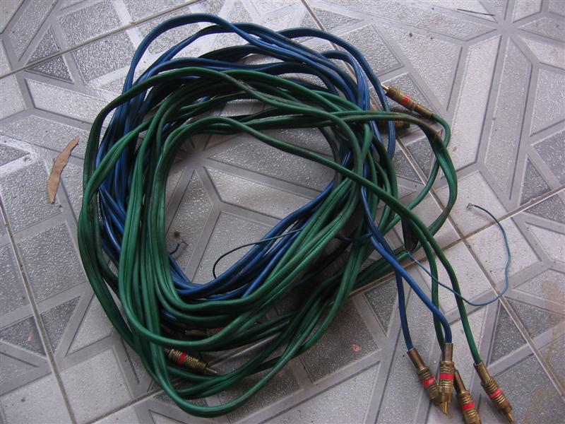

Fiação não era tão generosa como tinha postado, mas ainda está dentro das especificações

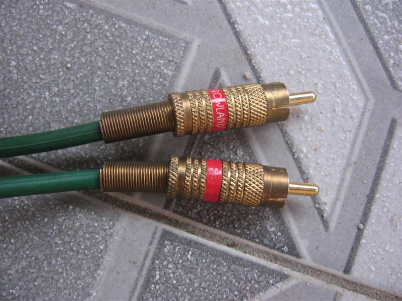

RCA's, marca Rowland, alguém conhece?

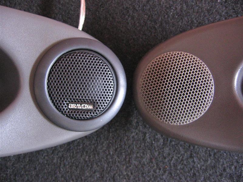

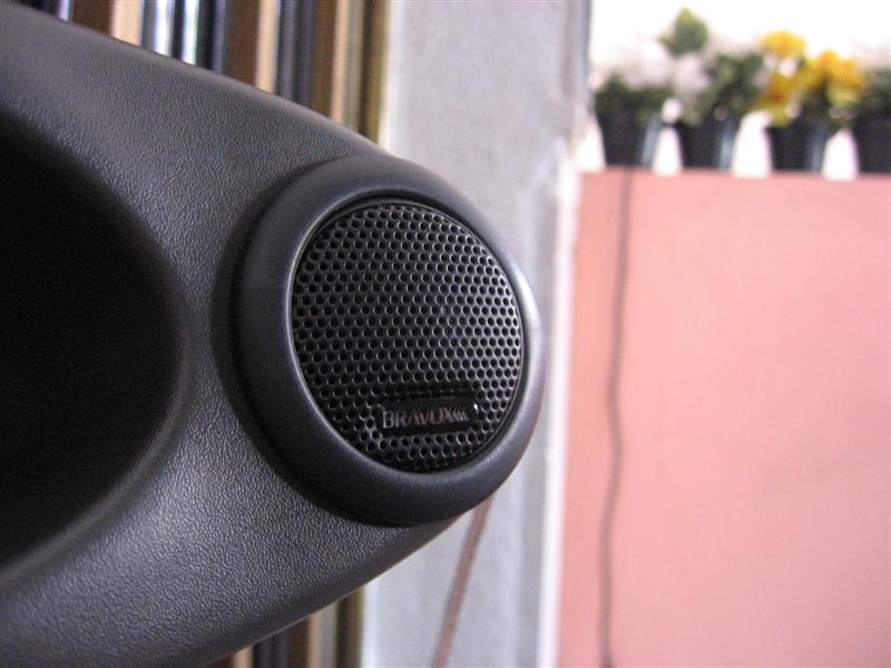

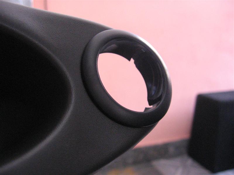

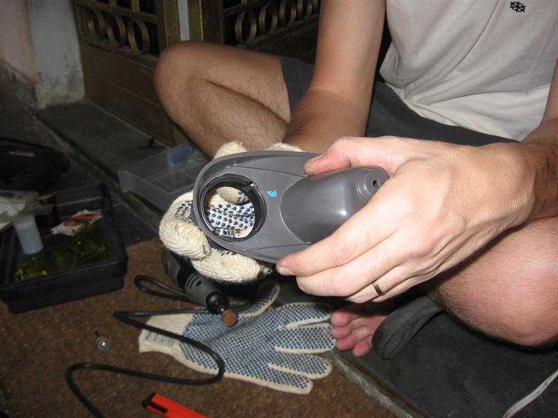

Não deu pra colocar o Tweeter no local original do carro, tive que apelar pra Dremel pra alargar o buraco
Resultado final
Comparação

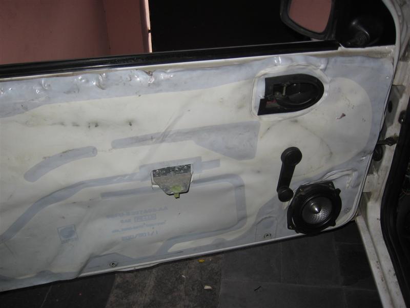

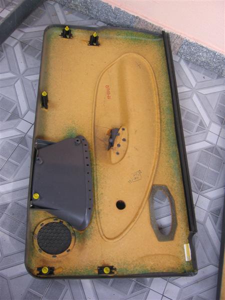

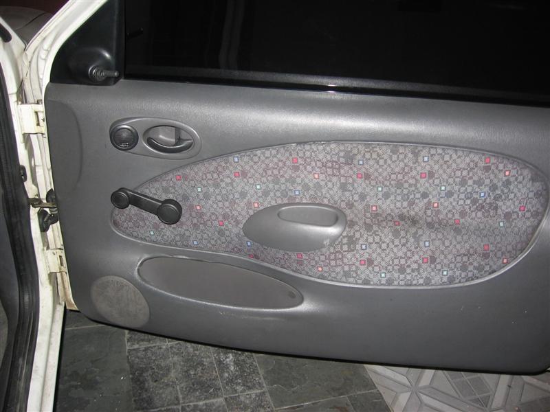

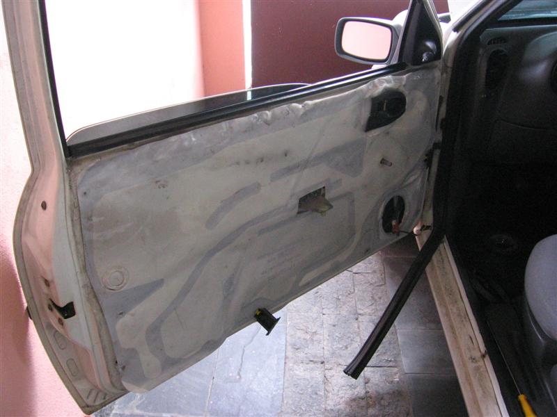

Porta desmontada
Passando fios, esse aí foi o pior de todos, vontade de jogar ele pelo muro lá na rua
Continua ...
... Continuando
Simplesmente quebraram todas as presilhas da porta do carona e duas da porta do motorista, tive que colar tudo com Araldite (quebrou a peça que é colada no forro, não a travinha)
Fiação já passada

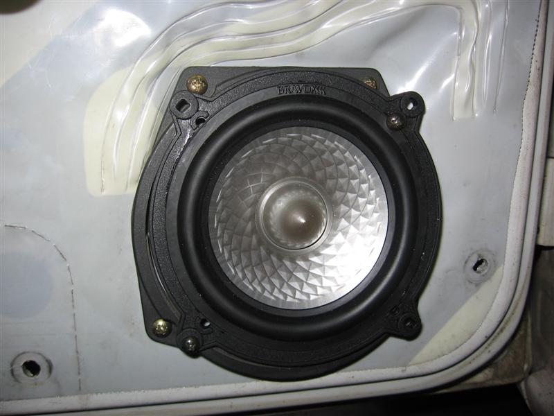

Falante já na porta

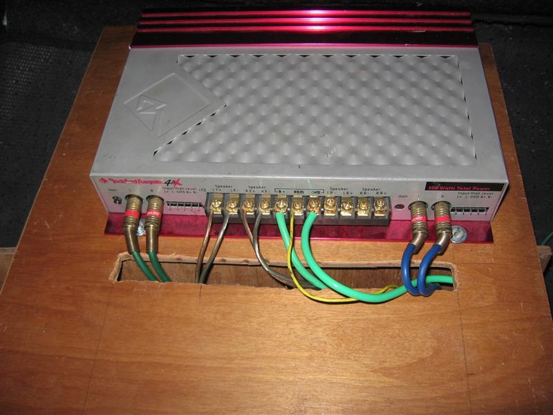

Amplificador já preso na madeira

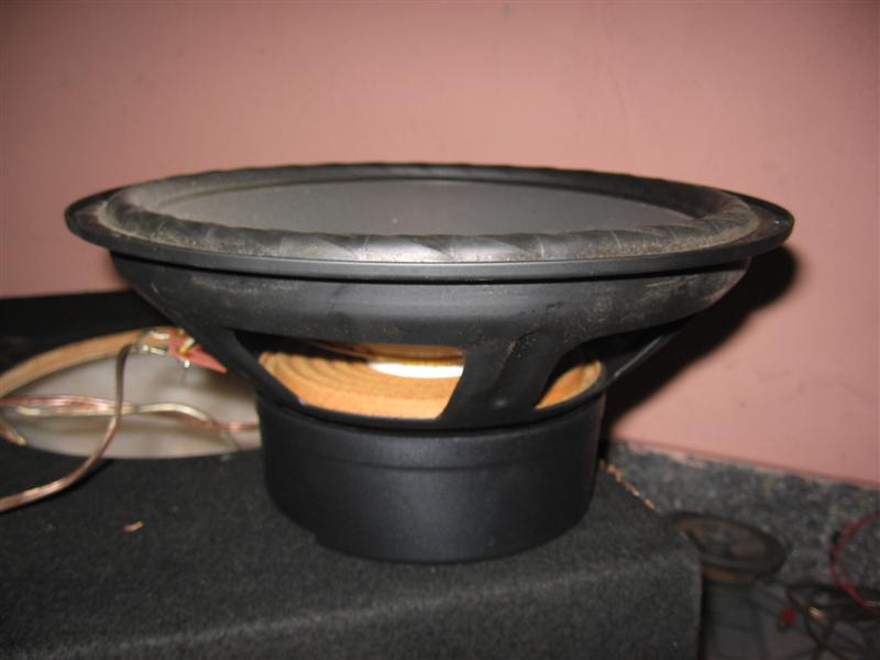

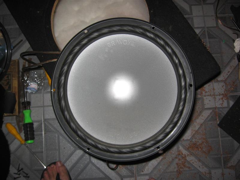

Detalhes do Sub

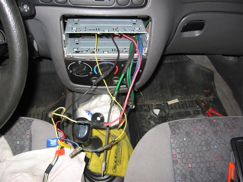

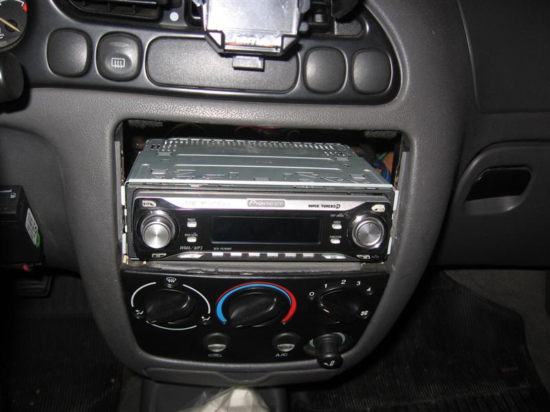

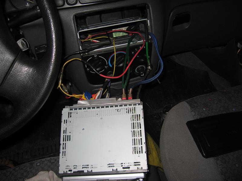

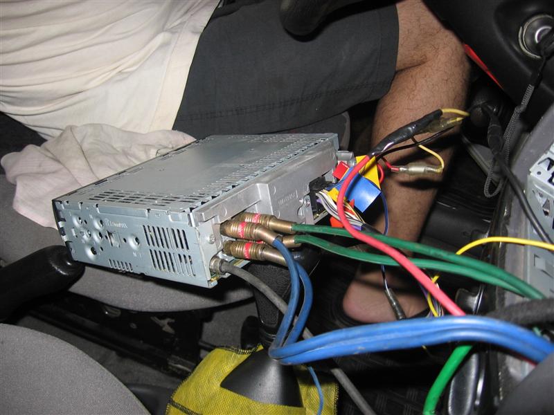

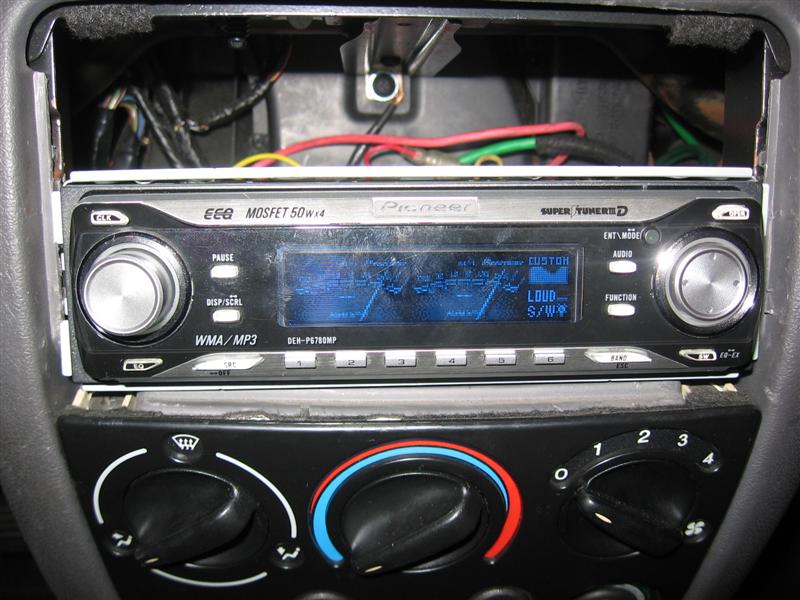

Rádio tomando o seu lugar
Quem não tem cão caça com gato, só tinha um terminal que já estava preso no fio do AMP, o fio do rádio receber um "terminal caseiro", he he
Ligação na bateria

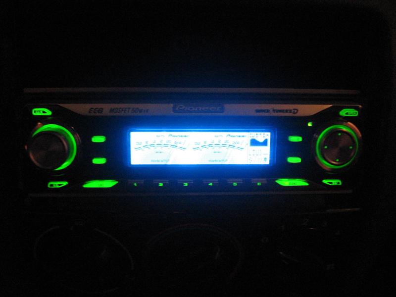

Rádio já tocando, primeiros testes

Aproveita que desmontou a porta (trabalho chato), arranca esta "plástico" e manda manta nas portas.
Sei que $$ é soda, mas compensa muito mesmo ... trabalho um só... fora que vc já percebeu o quanto droga são estas "presilhas" de porta !

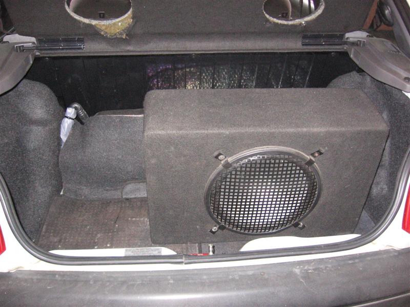

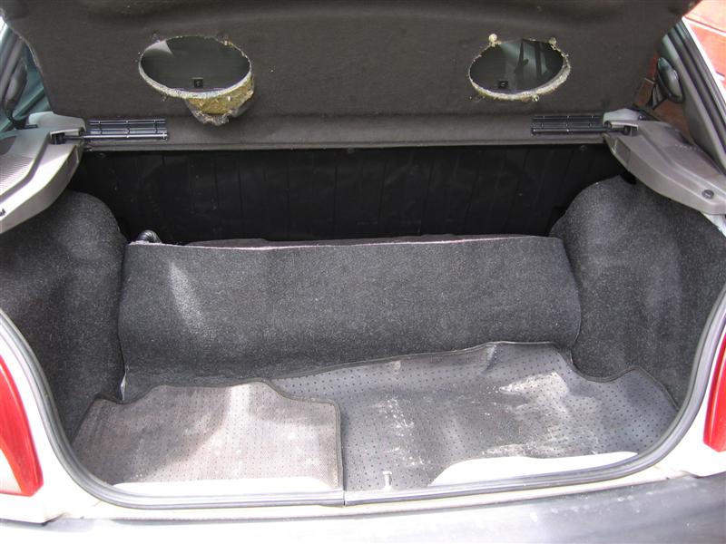

Mala quase pronta, falta acarpetar a madeira e fazer um acabamento com o cilindro do GNV, mas isso ficou pra outro dia
Porta pronta

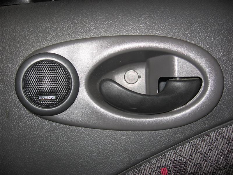

Detalhe do Tweeter
Radio no lugar

Bom, tá zunindo muito com o motor ligado, mais do que zunia no meu carro anterior.
Meus cabos de vela são NGK supressivos novos, tive que trocar por causa do GNV, o aterramento do AMP não ficou muito bom, amanhã vou refazê-lo, tomei cuidado pra não passar os RCAS por nenhuma fonte de energia, só quando chega na mala que ele se junta ao positivo do AMP.
Ainda tenho a opção de aterrar os cabos RCA, se nada der certo.
Amanhã vou fazer testes com outras ligações do sub também, série, vou por uma bobina em cada canal e ver como fica melhor.
Para a próxima semana quero acarpetar a madeirinha e fazer um acabamento ali onde ela se encontra com o cilindro.
Por enquanto é só galera.
Eu pensei nisso cara (colocar manta), mas preferi por enquanto não, minha trava elétrica não está funcionando então querendo ou não terei que abrir essa porta de novo mais pra frente (na verdade quando eu tiver saco) então teria que arrancar a manta e seria dinheiro jogado fora.
Outra coisa também é que quero comparar a sonoridade COM e SEM manta então vou ficar um tempo ouvindo assim sem manta, aí quando os ouvidos acostumarem eu coloco a manta e vejo a diferença na prática.

1. melhorei o aterramento do apmlificador, lixei bem a lata e soldei terminal

Finalmente após mais uma manhã de trabalho, pesquisa, telefonemas consegui resolver o problema do ruído, agora está totalmente sem ruído.
Beraldo e demais, agradeço pelo apoio e ajuda aí nessa minha busca, vou relatar o problema e como consegui resolvê-lo e com fotos para ilustrá-lo:
Vamos à solução

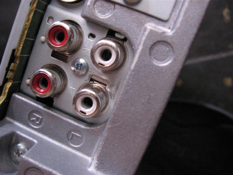

Conversando com 2 amigos, os dois foram unânimes em afirmar que o rádio não podia ter 2 terras, então falei que quando solto o fio terra do rádio ele continuava funcionando então falaram que estava recebendo terra ou do chassi encostado na lataria do rádio ou da antena ou dos RCAs.
Fui no amplificador e realmente o terra do RCA tem continuidade com o terra do amplificador então achei que isso podia ser a causa do meu problema.
Passo 1
Tirei o rádio fora (mais uma vez), tirei a armação que o prende ao carro e isolei toda a parte metálica do carro que poderia dar contato com essa armação.
Testei com o multímetro e ficou beleza, totalmente isolada do chassis do carro.
Passo 2
Com o rádio na mão, peguei o multímetro e teste continuidade entre o chassis, terra, terra da antena e terra do RCA, o único que não tinha continuidade era o terra do RCA, antena, chassis e terra davam continuidade entre eles.
Pensei, o chassis já está isolado, então é a antena a minha vilã, vou ligar o carro sem antena pra ver se some o ruído, se der certo depois dou um jeito.
Passo 3
Liguei o rádio SEM ANTENA a fim de testar, agora tinha a certeza que estaria com apenas um terra.
O chiado aumentou absurdamente, então coloquei a antena no lugar e o chiado diminuiu.
Nisso me veio a idéia, o RCA não tem aterramento com a carcaça do rádio, será que precisa ser aterrado?
Passo 4
Peguei um pedaço de fio e liguei o terra do RCA à carcaça do rádio.
Pronto, reoslvido, o ruído sumiu totalmente.
Mas foi totalmente o contrário do que seria o correto, agora o rádio está com 3 terras, terra normal (fio preto) antena e RCAs, mas só assim os ruídos sumiram totalmente.
Passo 5
Dei um pinguinho de solda por fora do rádio mesmo, ligando o terra do RCA à carcaça do rádio, conforme fotos abaixo:
Antes
Depois
Fica aí a dica para quem tenha ruídos no sistema de som, vale a pena como teste, aterrar o RCA na carcaça do rádio (caso não seja).
Agora sim, estou satisfeito, já mexi no ganho, regulei conforme o artigo do Autosom mesmo sobre 70% do volume do rádio com resposta plana e distorção e está agora 100%.
Só falta o acabamento da mala agora, vou forrar a madeirinha que está o amplificador, depois coloco as fotos dela terminada.
Fala brother...
Então, já li relatos sobre isso por aqui... mas, a pergunta que não quer calar, "Por que alguns players precisam aterrar o RCA e outros não ?".
Tenho Alpine e Clarion... já tive Sony, Pionner e Kenwood... por que nunca precisei aterrar RCA ? Será o modelo do player ?
pasmafaute
Editei... será a "qualidade" do RCA, já que nenhum Monster e a maioria dos Stingers que eu conheça vem com o "terra" junto ao cabo ?
