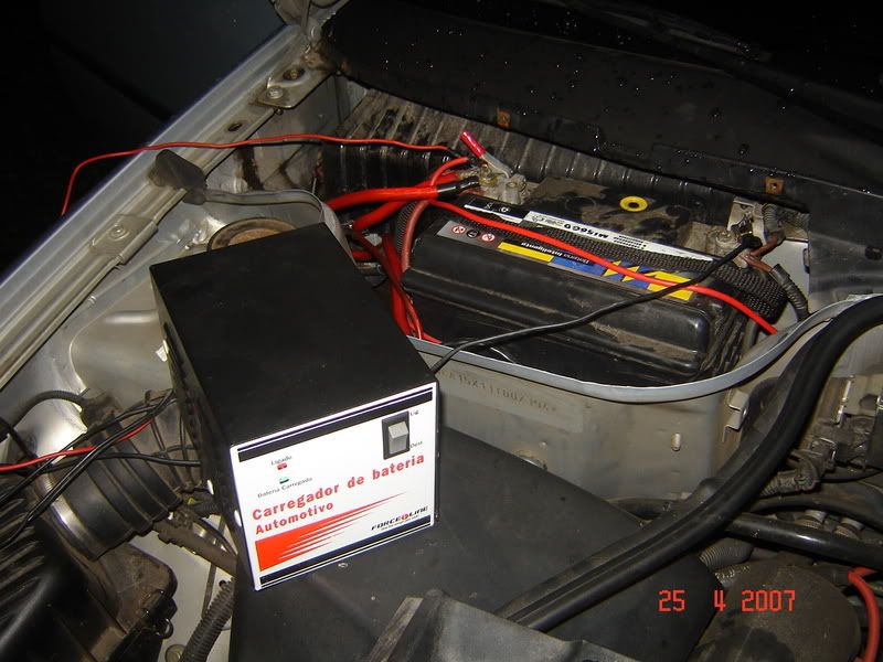

O NOISE, vc tinha 2 baterias no seu gol né?
Elas ficavam ligadas juntas o tempo todo? Alternador original?
:legal:
Pessoal, to indo na loja hoje! Mais alguma sugestion?
Se puder, fique junto o tempo todo ;)
Com certeza!
:legal:
No meu caso eu separei por relê mesmo ... mas não era necessário, eu devia ter deixado direto em paralelo.
Alternador original sim (70) .... carregava a da frente e a auxiliar (70 + 150) e ficava tudo certo. Só ter bom senso e voltar pra casa com som desligado ou usar carregador lento em casa.

Então nem vou me estressar, segundo o pessoal aqui meu alternador carrega em torno de 90A por causa do AR.
Vou ligar as duas juntas mesmo.
Em casa tenho um carregador de 10A lento que deixo ligado praticamente toda sexta feira a noite até sábado pela manhã, e domingo até segunda pela manhã.
Valeu!!

tem o lado bom e o lado ruim de deixar as 2 baterias ligadas sempre, e o primeiro lado ruim que me vem a mente é que se tu usa o som d+, depois fica fod* pra dar partida no carro..(nada que 10 minutinho com tudo desligado nao resolva..), pra quem tem motor a gasolina é de boa..
no meu caso isso ja seria um puta dum problema, por isso eu vou ter que usar rele, tu ja viu o diabo do peso que é um motor a diesel pra dar partida? haha com bateria abaixo de 70a nem pega..
Provavelmente eu vá colocar um disjustor para a bateria do cofre, assim, pelo menos eu garanto uma, quando eu for ficar usando o som, eu desligo a chave e deixo somente pegando da bateria de 100A.

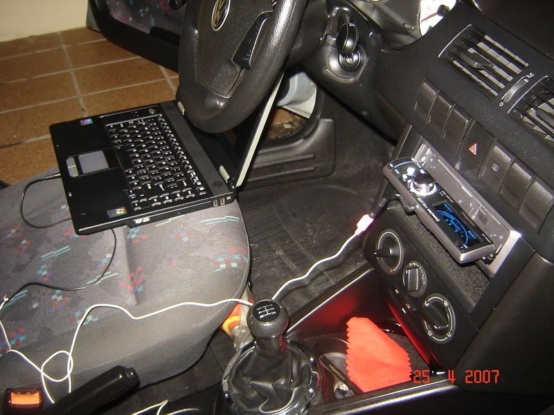

Algumas brincadeiras agora a pouco...
Quem disse que não toca 20Hz??????????
Bota o ouvido do lado em 18Hz que também faz barulho!!!!!
:legal:
Um pouco mais de bateria é sempre bom :legal:
E nada como ter todas as frequencias possíveis pra jogar no HU, e mais umas 6 mil mp3 pra incomodar os vizinhos
:+1
