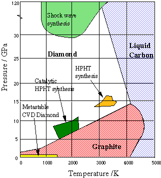

Cabos de Carbono, não são tao faceis assim de fazer !!!
Existem diversos tipos de extruturas cristalina com o carbono. onde cada uma destas extruturas apresenta propriedades mecânicas e elétricas distintas !!!
O carbono pode variar desde simples Grafite até a forma de diamante !!! Dependendo do processo de sua fase e estado termodinâmico!!!
Segue um diagrama de fases do carbono !!!
Normalmente em cabos de carbono, o que se usa é a "Fibra de Carbono" , mas mesmo assim existem uma infinidade de tipos de fibra de carbono, e o pior eh que a Fibra de carbono está em Falta no mundo devido á alta demanada das industrias aeronalticas e aeroespaciais. e por isto, "encontrar" a fibra de carbono ideal, não eh muito fácil !!!
Ja fizemos alguns testes construindo cabos de carbono, mas o grande "problema" na construão de cabos de carbono, eh o método de Fixação ( climpagem ) no conector, que eh delicada eh necessário a adição de um meio condutivo (liquido ou mesmo gel) para melhorar a condução na conecção !!!!
