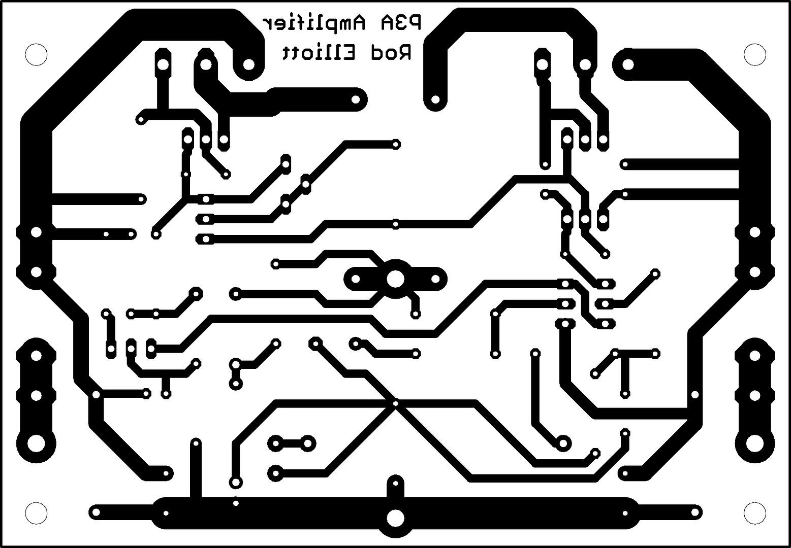

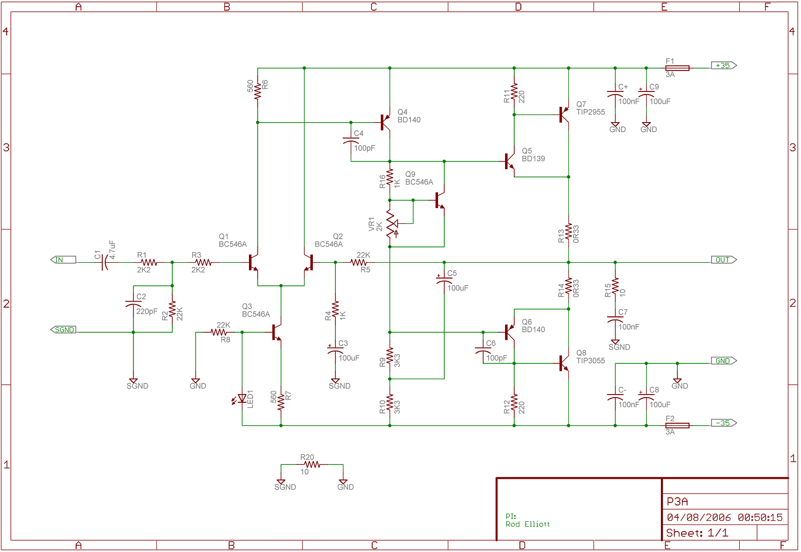

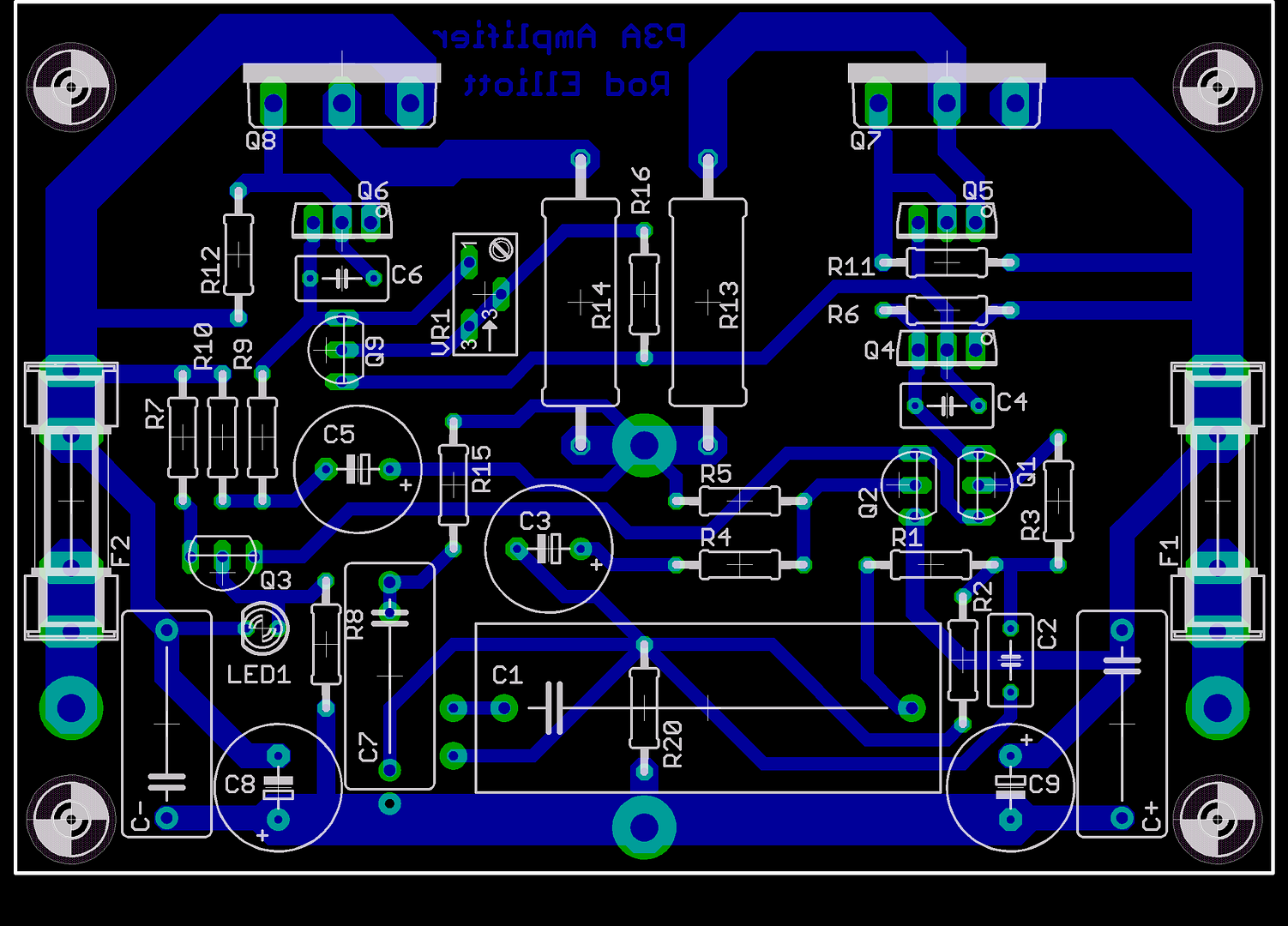

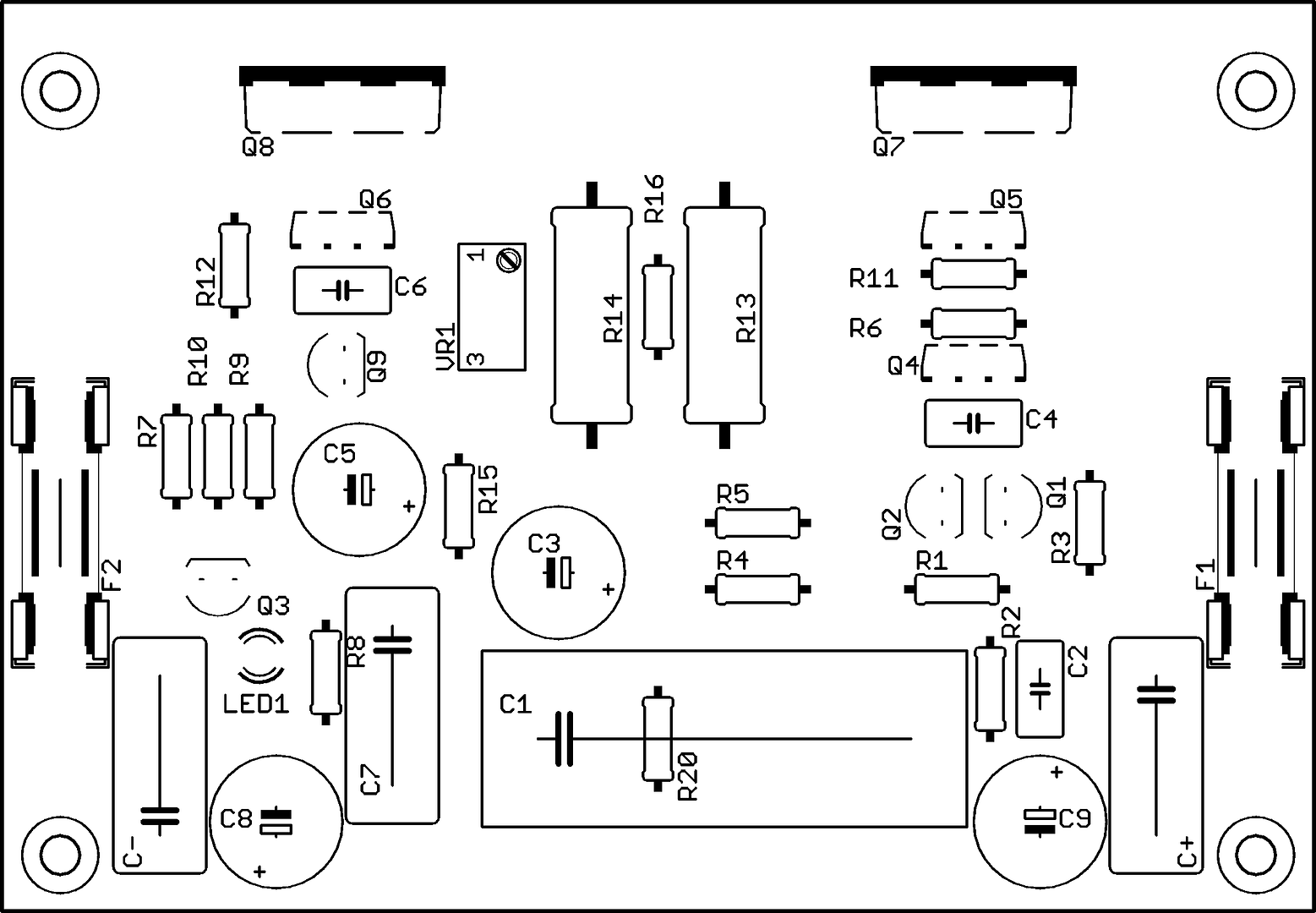

Taí os arquivos prontos:
O esquema.
http://i36.photobucket.com/albums/e6/Akira...6/P3A_schem.png
O layout.
http://i36.photobucket.com/albums/e6/Akira.../P3A_bottom.png
Posição dos componentes.
http://i36.photobucket.com/albums/e6/Akira...386/P3A_art.png
Tudo junto.
http://i36.photobucket.com/albums/e6/Akira...386/P3A_all.png
Eles estão em png, basta imprimir com algum software de imagem tipo photoshop em escala 1.
