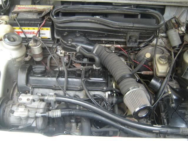

Além da taxa, instalei o reservatório do Gol G3 pra ficar mais fácil o acesso, pois não encontrava o original, retirei o filtro original, instalei um com duplo fluxo e fiz medição para pegar melhor ar gelado. Além disto foi feito polimento de dutos e limpeza do carburador, pois o comprei recentemente, antes estava o bura original.
O segundo gigle está praticamente arrombado.
Como Ficou
O carro ficou medonho.....puxava junto o reservatório de gasolina, era muito vácuo, tive que colocar uma válvula do VW Fusca para cortar a mistura do álcool com a gasolina. Imaginem o carro a 5 mil giros com o álcool quente ai entra a gasolina, com o vácuo....cara cheguei a cola ro painel VDO, deu 195 em 4marcha a 6500 rpm...isto que uso câmbio original, só que nem tudo na vida é 100%, e quem prepara está sujeito a problemas toda hora, primeiro foi pro saco o distirbuidor, depois bomba de óleo, troquei tudo, e vamo denovo, bom agora com esta tal de válvula o giro não levanta como antes, mas o bicho tá nervoso.....máxima ficou em 210km/h em reta, testei em poucos metros, não chegou a 1km.

Obrigado. Outra coisa, a poucos dias fiquei sabendo de uma válvula do opala que dosa esta mistura, ou seja deixar misturar o álcool com a gasolina, mas não como antes de uma vez só, e que com certeza melhoria esta questão do vácuo.
Ainda vou colocar medidor de óleo e de vácuo para saber como anda as coisas, pois carro aspirado ou turbinado tem que sempre ficar esperto nesta questão.

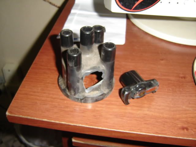

O que deu de errado na tampa do distribuidor pra da esse estrago?

Depois que começei a futricar no carro, foi pro saco distribuidor, foi o primeiro, foi quando dei uma espichada daquelas.....depois foi bomba de óleo que não aguentou, depois carburador, agora tá redondinho, mais tá dando excesso, acho que pq o segundo estágio tá bem aberto.
