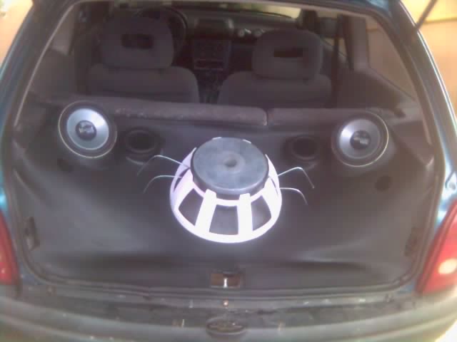

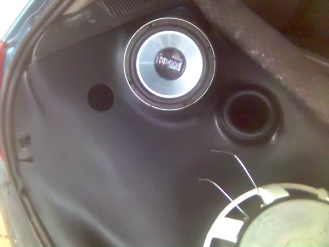

Como o prometido ai estao as fotos do som quase pronto, só falta terminar as ligacoes, hoje acabou nao dando pois queimou a saida rca do meu pioneer tive que mandar arrumar, mas amanha já deve estar tocando, assim que puder vou fazer um video.....valeu!!!!
Fabinho Assim que eu terminar de instalar o som o que nao deve passar de amanha estarei providenciando um video o mais rápido possivel....Eu usei um pano comum desses de algodao (na verdade usei um lençol rasgado que tinha aqui em casa) ai eu fui moldando o sub pelo porta malas e em volta do sub prendendo o tecido com cola quente, depois eu apliquei resina esperei endurecer e ai apliquei a fibra de vidro, após esse processo foi muita massa plastica, massa rápida pu e lixa muiiittttttaaaaaa lixa...eu usei aqueles esquemas dos artigos aqui do forum mesmo....valeu e Obrigado pela força!!!!
DeNiM Ainda nao liguei mas eles prometem, sao de 100 watts rms cada e aparentemente sao bem parrudinhos, deve bater bem pois fiz a caixa com a litragem recomendada pela spyder.....valeu e Obrigado pela força!!!!
LongBoarder Pode deixar que estarei providenciando mais fotos e videos assi que der....valeu e Obrigado pela força!!!!
NOISESTEEL Cara eu estou atras disso, minha ideia era deixar o adesivo da spyder mesmo mas como ele estava todo rasgado eu resolvi tirar, eu estou pensando em polir pra ver se vai ficar bom ai vou dar uma camada de verniz, se nao der certo vou pintar de preto como vc sugeriu ou mandar fazer algum adesivo para por no lugar....valeu e Obrigado pela força!!!!
