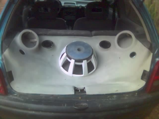

Galera como tinha prometido em um outro topico ai vai o meu novo projeto que está em andamento, amanha estarei pintandop breve postarei novas fotos.....
cd pioneer 5650
Nitro 1000 15 polegadas
Modulo mtx 2300 de 600 watts rms a 4 ohms em bridge
modulo napoli de 2400watts
3 pares dekit duas vias...ainda nao escolhi nenhuma marca
bateria original 75 emp
bateria impact 850

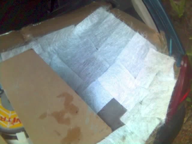

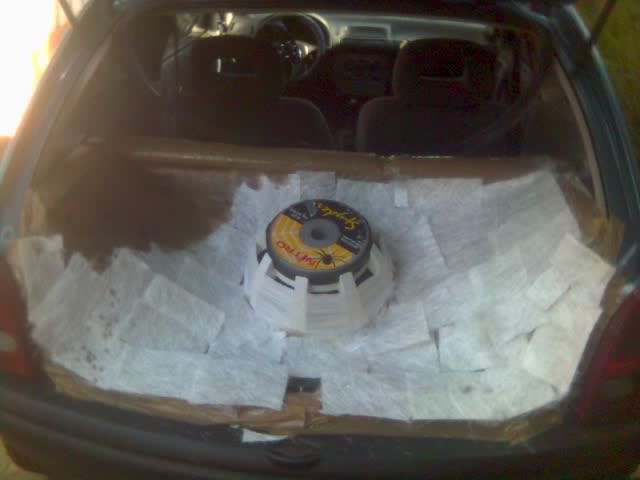

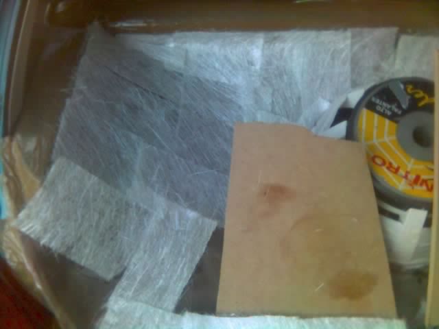

Nestas fotos eu jã estou aplicando a fibra de vidro sobre o pano que eu coloquei para moldar o porta malas, a caixa do sub fica embaixo desta `capa` de fibra, e é feita em mdf com 62 L e dois dutos de 3 polegadas por 26 cm de comprimento...
Kara eu to afim de qualidade mais na verdade mesmo o objetivo ~e muitoooo grave, quanto a caixa eça nao é de fibra, a caixa é em mdf e está por baixo desta capa de fibra, esta capa é só pra dar o visual que eu quero para o porta malas, eu já estou quase acabanda o projeto, já passei a massa lixei e passei o primer, amanha postarei novas fotos com o porta malas já finalizado...valeu!!!!!
caixa dutada 62 L dois dutos de 3 polegadas por 26 cm de comprimento, eu fiz os acabamentos dos dutos saindo pela capa de fibra de vidro amanha posto fotos com detalhes...

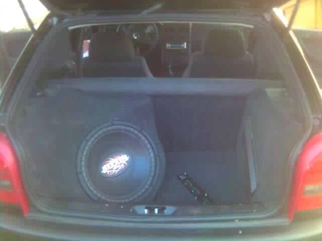

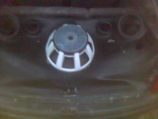

Galera como eu havia prometido ai vao mais algumas fotos, hoje de manha comecei a pintar , minha ideia era usar um preto fosco, pois nao gosta de nada muito chamativo mas apos passar duas camadas fiquei na duvida se nao deve forrar com nobook, eu acho que forrado fica mais bem acabado, mais alto nivel sei lá, postem suas opinioes forrado ou pintado....

Eu ainda nao terminei, amanha irei pintar de preto fosco ou forrar ainda nao decidi, assim que terminar postarei mais fotos e quando estiver tudo ligado com os kits duas vias e tudo mais no lugar postarei um video para ver se vai dar grave mesmo ou nao auhaihaiuhuaihiha.....valeu!!!!!!

Aquele acabamento é para um suporte que tem no porta malas ainda nao aprontei mas espero que fique bom, breve quando pronto postarei fotos com mais detalhes.....é como vc falou, tento fazer o melhor possivel, pode nao ficar perfeito mas tenho orgulho em dizer que fui eu quem construiu tudo....valeu!!!!!
serah que coma vibraçao do sub nao vai trincao em volta delis ou algo assim ??
Particularmente eu prefiro pintado.
Acho que fica mais "clean" e moderno, mas vai de cada um.
O bom da pintura é que dá um acabamento melhor e se você decidir colocar alguns leds para destacar o equipamento e efeito fica mais legal.
O Rafhael - peagaah - fez o acabamento em pintura e ficou muuuuuiiiiiiiittttttto show.
Tem umas fotos do gol dele neste link: http://stforum.com.br/index.php?showtopic=61798&st=0
Mas vai do gosto de cada um. :legal:
DÁ PRA TIRAR O ESTEPE SIM, SÓ DÁ UM POUCO DE TRABALHO..AMANHA POSTO FOTOS COM MAIS DETALHES...QAUNTO A TRINCAR EU ACHO QUE NAO VAI, TOMARA QUE NAO AMANHA VOU TESTAR AE AGENTE JÁ FICA SABENDO....AUHIAHIUAHUIA
