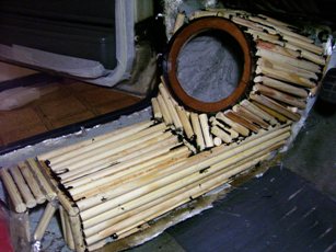

Henrique, o trampo tá ficando muito louco.. posta mais fotos ai da construção...
Parabéns... :legal:

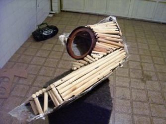

Estas tiras são lascas de madeira? falow
Não são lascas. São tiras de + ou - entre 1 e 1,5 cm de espessura.
Mais fotinhos.
O pezinho já está com massa mas ainda não consegui tirar as fotos amanhã vou tirar.

Só tenho uma coisa pra dizer.... CARALEO!!!!! Tá ficando muito louco mano...

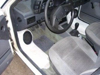

Vai posicionar td pro motorista?
[ ]´s e belo trampo...

Muito legal esta idéia de usar madeiras.

Nuss!!! Tá ficando muito loka essa botona!!! Vai ficar rígida bagarai!!! Trampo show!!! :vts

Estou acabando e vou postar novas fotos amanhã. Vou dar um tempo no carnaval e qdo voltar vou reforçar ainda mais! E aí, dá pra quebrar uma parede? :lol:
Amanhã coloco. Ontem ia tirar mas ocorreu um imprevisto. O lado do motorista está quase pronto só falta dutar e o do passageiro já recebeu uns 7 kg de massa e vou começar a lixar hj, e a amanhã... mais massa.

eita cara.ta ficando legal...pelo que parece.......mas...pq tanta madeira nesse peziho ai kra?e como vc conseguiu saber a litragem aproximadamente?
