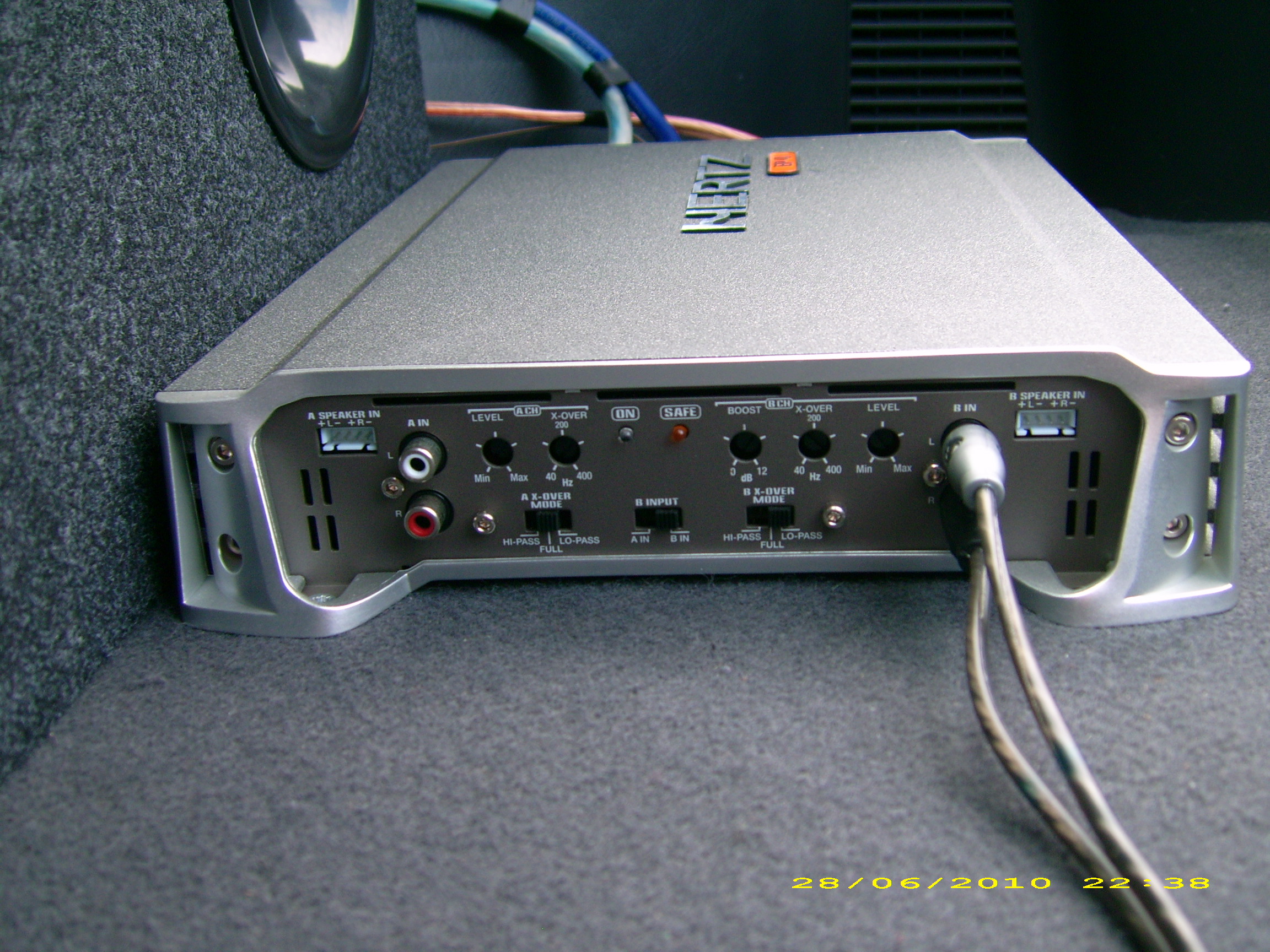

[artigo] Ajuste de ganho de amplificadores
Boa tarde
Hoje um camarada do meu trampo comprou para ele um carro e perguntou se eu instala-se o som do carro do pai dele no seu novo carro e testar uma caixa que ia comprar de um outro cara do meu trampo, fui la instalei a caixa que ele ia comprar só que ficou bom mais não da maneira que pensou (caixa o cara matou na hora de fazer o furo do sub e fora que o mesmo ficou muito grande para o sub e o mesmo tbem estava bem caro 500 conto e estava bem zuadinha).
Então voltei o som da maneira que estava antes então o pai do rapaz perguntou porque quando mudava o som do 0 para o 1 ficava um ruido de fundo (famoso hiss) e som estava distorcendo fui dar uma olhada no ganho da potencia e o ganho no talo :pirou: , porque o pessoal faz isso e fora que o instalado [o_] teve a cara de pau de ligar os dois 6x9 em paralelo juntamente com os falantes da frente em paralelo tbem; vc mudava o balanço e mudava frente e fundo <_<
