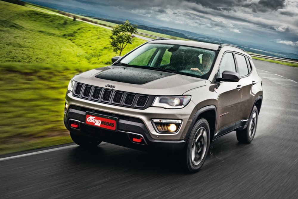

Modelos Stellantis: diferencial apresenta problemas e não é por falta de manutençãoModelos Stellantis: diferencial apresenta problemas e não é por falta de manutençãoDivulgação/Quatro Rodas
